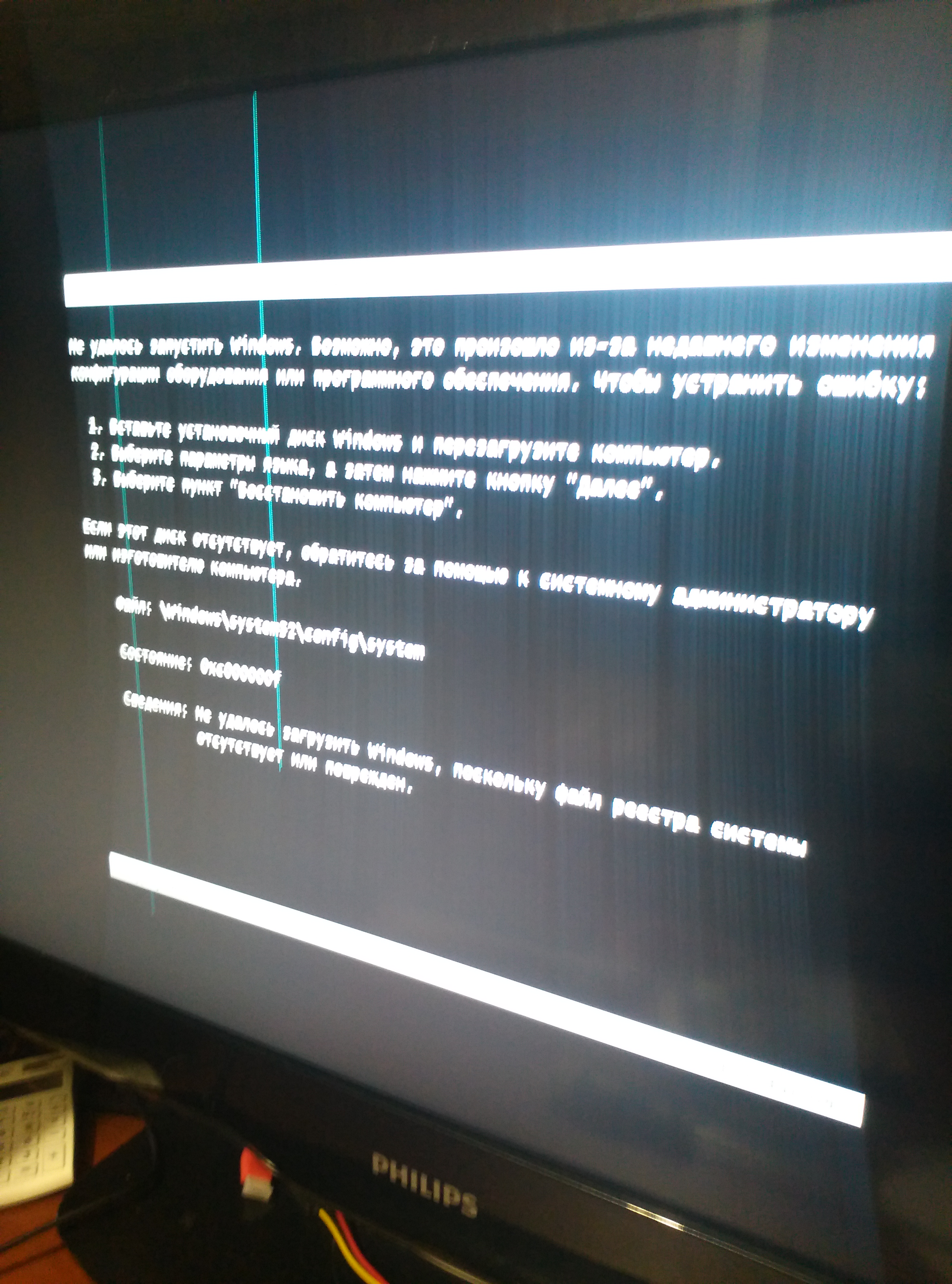

Доброго времени суток. Сломал всю голову уже...
Есть 2 ССД диска, материнка на H61 чипе с i5 и 8гб ОЗУ, цель на внешнем Marvell контроллере собрать Зеркало... При попытке установить любую ОСь на Raid1 (s2008R2, 7, 8.1, 10 х64) после завершения установки и надписи (перезагрузка через 10..9..8... итд.)
у всех ОСей выдаёт одну и ту же ошибку.. (под спойлером) (0xc000000f)
IMG_20160328_223045.jpg [ 2.93 МБ | Просмотров: 1539 ]

Вощем, многие контроллеры тупо не совместимы именно с ССД, выяснил сотнями проб и тестов. Причина - ХЗ
Если бы Вы воспользовались поиском, узнали бы это без всяких проб и тестов.
У старых материнских плат с этим контроллером даже специальная пометка стоит:
http://www.gigabyte.ru/products/page/mb ... _20/specs/
Код:
SATA3 SSDs are not recommended for use in RAID 0 mode on Marvell SE9128 ports.
Мало того, лишь слегка глянув в документацию производителя, можно понять, что затея изначально бессмысленная: Marvell SE9128 сообщается с системой по одной линии PCI-E 2.0, т.е. он даже 500 Мбайт/с не обеспечит, не то что два SATA3.
http://www.marvell.com/storage/system-s ... -Brief.pdf
