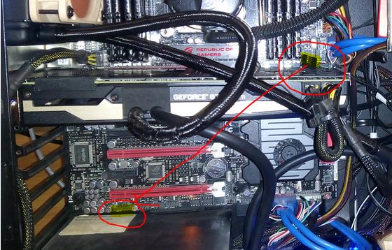

Регистрация: 17.11.2014
Откуда: Самара
Xodus
http://f-picture.net/fp/fc5447b8eb954e2 ... a5d732bcf4
вот что внутри

Регистрация: 02.01.2012
Откуда: Щербинка
Фото: 72
Иван81 ну я вижу что колодка аудио для портов на корпусе не подключена.
Откуда: Щербинка
Фото: 72
Иван81 писал(а):
Так это с синим проводом что ли в связке разъём?
не, колодка AAFP слева снизу.
открой меня

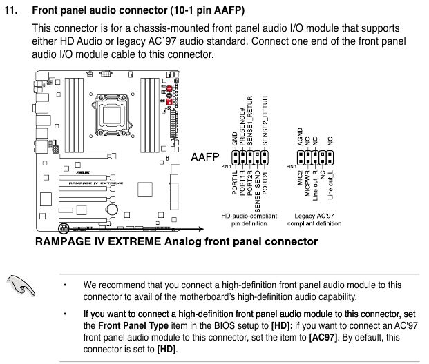

Регистрация: 06.09.2010
Откуда: Самара
Иван81
Подключите данный коннектор с Вашей картинки
Asus rampage iv aafp.JPG [ 72.58 КБ | Просмотров: 1183 ]
, согласно инструкции.
Asus rampage iv front panel.JPG [ 77.4 КБ | Просмотров: 1183 ]
И измените в BIOS Front Panel на HD Audio!
