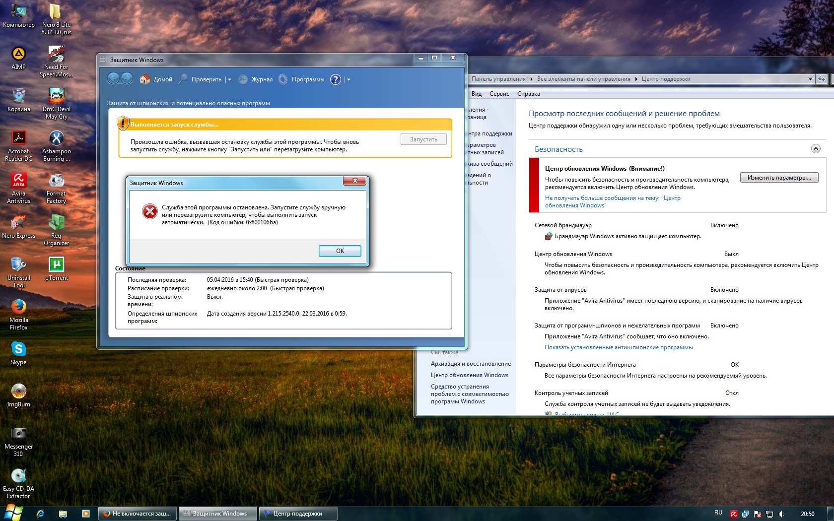

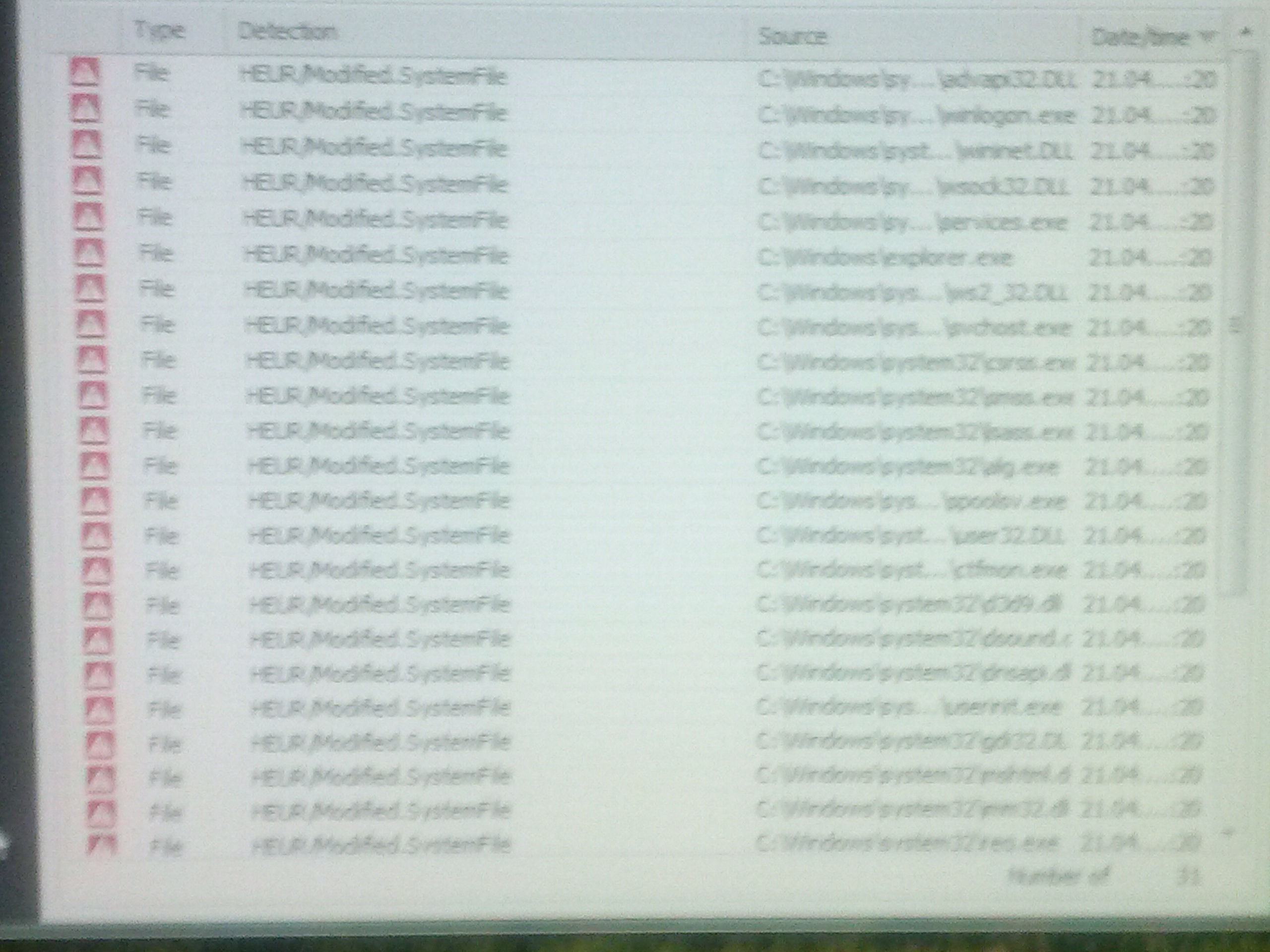

у меня антивирусник avira free провел сканирование нашел какой то вирус под именем "heur/modified.systemfile" вот ну и начал их короч эти файлы 31 штуки выдавать. повторно раза 2-3 сканировал всё тож самое. ладно скачал утилиту доктор веб курейт и зашел в безопасный режим, запустил эту утилиту про-сканировал от корки до корки, угроз не найдено (0). 0о в шоке, авирой просканировал, нашел. что это как бороться? у меня ещё защита в реальном времени выкл, не знаю как активировать код ошибки 0x800106ba пишет. ((
и у меня не работает защита в реальном времени он (выкл) в защитнике виндовс 7 пытался включить но он выбивает ошибку (0x800106ba) а в центре поддержки и безопастность говорит то что он включённый :?: :-( :bandhead: помогите пожалуйста как устранить две проблемы?

stalker https://support.microsoft.com/ru-ru/kb/931849

via гуг0ль писал(а):
Всем ОГРОМНОЕ СПАСИБО за помощь!!!!!!
Скачал фирменную утилиту для HDD, запустил полную проверку, нашел одну какую то ошибку и восстановил.
После этого запустил chkdsk, опять полезла эта странная бесконечная строка "Inserting an index entry into index $0 of file 25", решил подождать. Примерно через час она закончмлась строкой correction... проверка завершилась и комп перезагрузился. После загрузки провел полную очистку temp, recycler и т.д.
Перезагрузил. Запустил касперский и О, ЧУДО! Он обновился! Теперь сканю весь комп на высоком уровне!
Результат напишу позже!
P.S. Avira все равно определяет модификацию системных файлов, но я думаю это фальш! После касперского проверю им, а потом удалю все ненужное!
Антивирус мужик простой. Видит вирус - сносит на хрен. :D
Вот только если он таким образом снесет системные файлы, то ваш ПК ВНЕЗАПНО после этого немного приболеет, а вернее ОС.
Вообще на первый взгляд картина дико мутная. Какой-то Avira... кто это вообще такой? С чем его едят то?
Что за heur/modified.systemfile? Из названия складывается ощущение, что это вообще не обязательно вирус. Описание этой угрозы в интернете нет, тоже бред полный. Как компетентные лица должны понимать в таком случаи, что им говорит антивирь вообще? :lol:
Вывод: поставить норм антивирь и просканить им. Если угроза действительно есть и она в системных файлах - лучшего решения, чем "переустановит шиндоус" не вижу. И, ита самае, если все хорошо - забываете про Avira итат ваш и усё, живете с норм антивирем.

[quote="Bl00dRedDragon"]Что за heur/modified.systemfile? Из названия складывается ощущение, что это вообще не обязательно вирус. Описание этой угрозы в интернете нет, тоже бред полный.[/quo
тут есть почему то http://www.avira.com/en/support-virus-lab?vdl[sq]=heur%2Fmodified.systemfile :roll: ну да сносит. но почему то системные не снесло, при повторном сканере опять же эти файлы :bandhead: бред какой то я провел сканером док веб курейт не нашол угрозу. а авира нашла почему то. не пойму прикол
О, спасибо. О то гугл кидал на какие-то DE сайты, а я в Немецком ничего не понимаю.
Но описание все-равно размытое. Зато Impact - Low написано.
Попробуйте все-таки антивири получше, других идей нет. И как починить windows defender (тоже бесполезная ерунда) я выше ссылку дал. Получилось?
