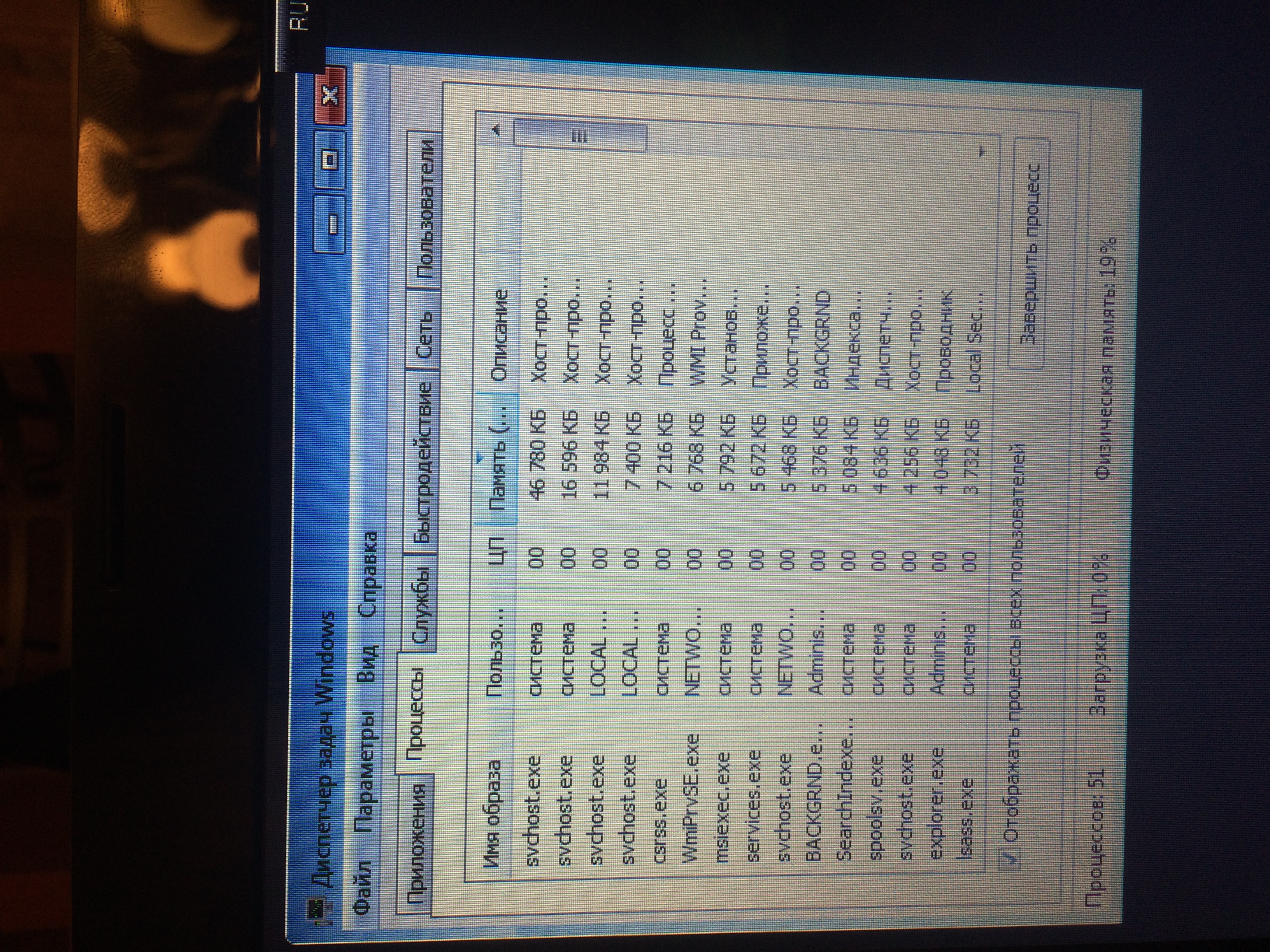

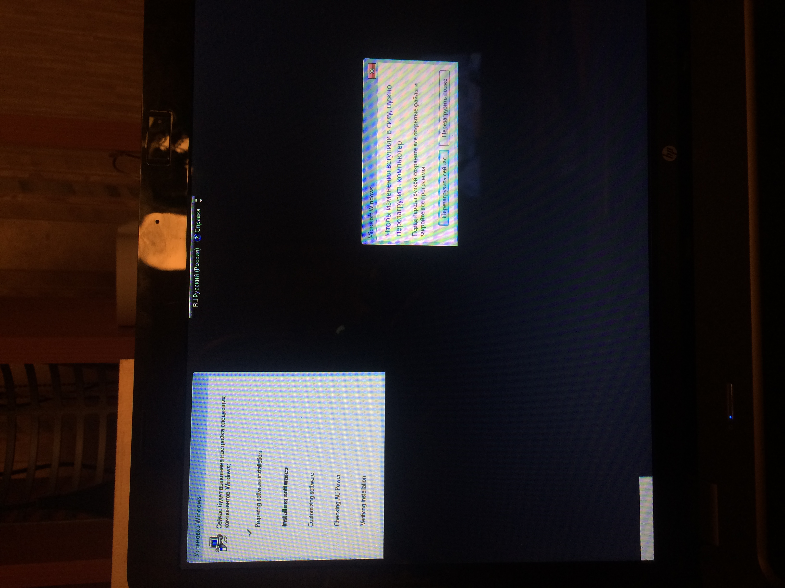

Записал образ на DL, пошло восстановление, первый диск - второй - третий, вроде все хорошо, запускается windows - идет установка драйверов (прошло, со второго раза) , следом установка программ, идет минут 10 и просто тухнет экран и ноутбук не подаёт жизни, как с этим бороться ? Уже два раза заново запускал, результат один и тот же......
Регистрация: 16.04.2006
akella1939 ждите, там около часа длится...
Регистрация: 11.03.2012
Да в том то и дело, что ждал , около часа , ничего , не горит и не мигает диод обращения детского диска, просто не падает жизни , а если принудительно перезагрузить , то выдаёт ошибку, мол начните установку Windows заново
Добавлено спустя 10 минут 36 секунд:
Парни вот фотки , зашёл в диспетчер , мб завершить какой то лишний процесс
image.jpeg [ 4 МБ | Просмотров: 6729 ]
image.jpeg [ 1.42 МБ | Просмотров: 6729 ]
akella1939 какой то диск записан криво.... 100%, возьмите хорошие болванки!
