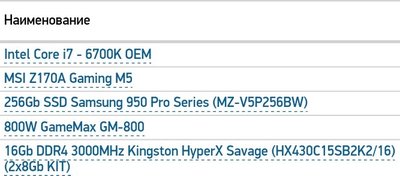

Приветы, меня эта тема тоже интересует.
У меня новая система, вин 8.1
IMG_20160523_100719_560.jpg [ 67.49 КБ | Просмотров: 5010 ]
Загрузка происходит за 00:01:08.
Bios click 5, по дефолту. В винде по умолчанию, в настройках питания стоит Быстрая загрузка, и сбалансированное пииание, спящий и отключение дисков отключены.
Где то читал что нужно специальный раздел на диске делать. Кто то может объяснить мне, как это делается, или сослаться на четкие инструкции\ статью.
Заранее благодарю.
