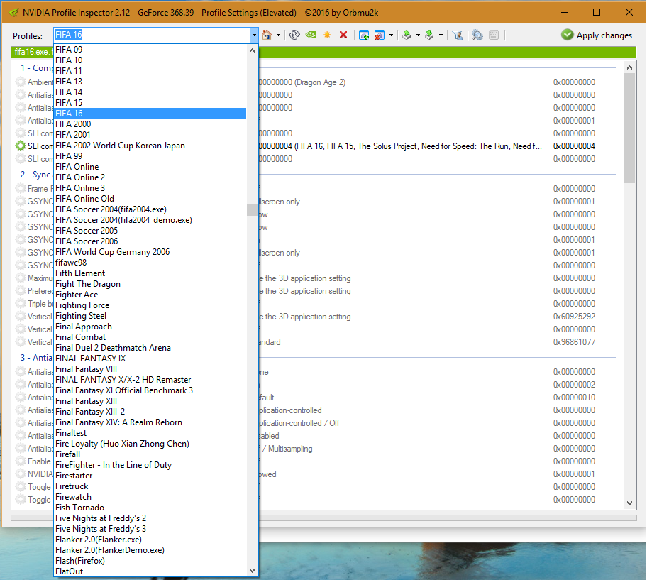

Вот что хочу сделать. Может есть способы сделать такое не в панели или как-то профиль скормить?
Регистрация: 27.03.2012
Откуда: Пермь
Василий81 через nvidia inspector
1.png [ 154.81 КБ | Просмотров: 4749 ]
Регистрация: 08.10.2009
Откуда: Кубань
Anakai это V-Sync который? Выставил, разницы в игре не заметил. Может потому что адаптивного нет в меню?
Откуда: Пермь
Василий81 есть, там две настройки:
- Vertical Sync поставить "Force On"
- Vertical Sync Tear Control поставить "Adaptive".
Откуда: Кубань
Anakai Спасибо, проверял в глобальном - действительно адаптивный показывает в панельке перед крашем :). Но в кат-сценах фифы все равно 30 фпс. Странно все это.
