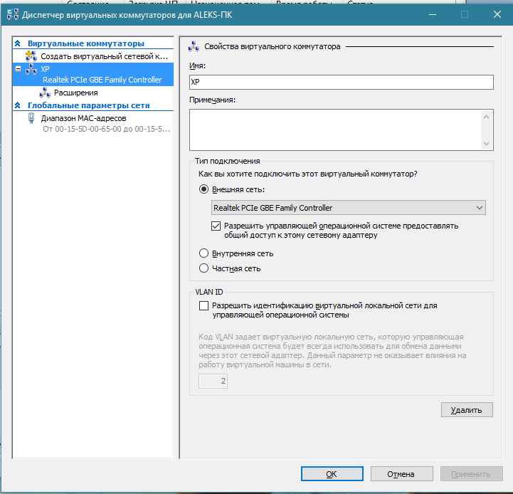

Создан виртуальной коммутатор, который указан для подключения к сети в виртуальной машине.

Скриншот коммутатора?
Виртуалка должна во внешку смотреть?

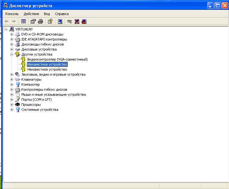

У виртуалки в диспетчере устройств сетевая нормальна?
Регистрация: 21.08.2009
Сделал.
Если правильно понял вопрос, то в перечне устройств её нет.
xp2.jpg [ 33.77 КБ | Просмотров: 3623 ]
xp.jpg [ 41.95 КБ | Просмотров: 3623 ]

Ставь дрова, цепляй к виртуалке образ, лежащий c:\windows\system32\vmguest.iso

1. Напрямую доступ как раз есть - твой скриншот диспетчера устройств после подключения к виртуальной машине
2. Этот образ и есть драйвера для виртуалки, подключаешься к виртуальной машине, на ее панели меню Медиа-DVD-Вставка диска-перейти в c:\windows\system32\ и подключить образ vmguest.iso, который располагается на твоей 10. Установщик сам должен запустится и попросить перегрузить вирт машину и будет сеть.
