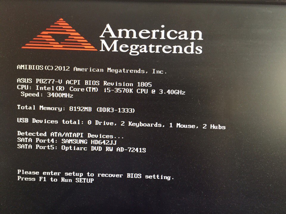

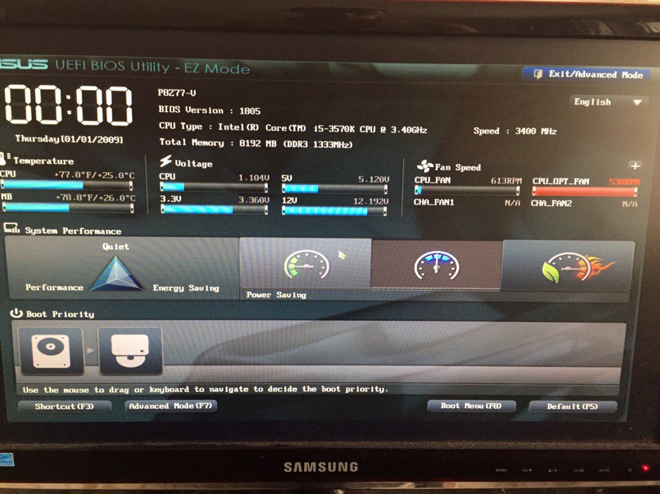

2. К тому же возникла в то же самое время и проблема с BIOS. Каждый раз, когда загружается пк, то появляется черный экран с проблемой BIOS. Я пошарился в BIOS и понял, что скорость вращения одного из вентиляторов на кулере процессора 586 оборотов примерно вместо заданных в настройках от 600 оборотов. Мне кажется, из-за этого появляется ошибка в BIOS. Как вы думаете ?

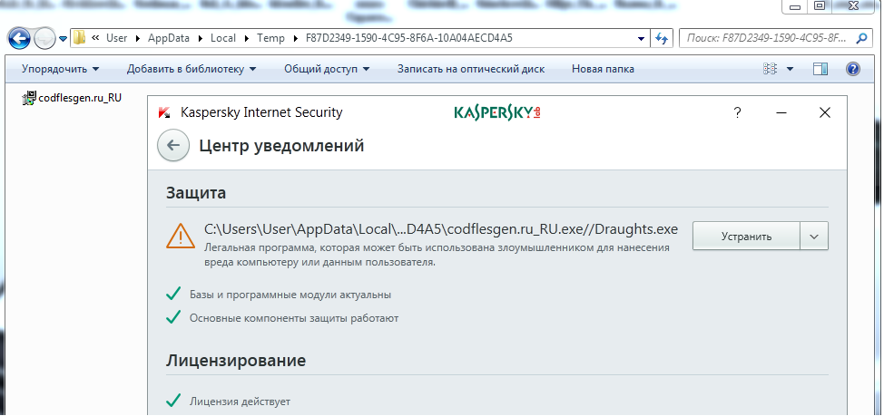

3. Сделал полную проверку пк в Касперском, показывает предупреждение, которое показано на картинке. И я не знаю, стоит ли удалять этот файл ? Чекнул в гугле по названию приложения codflesgen.ru_RU, дает ссылки на http://statonline.ru/whois?tld=ru&domai ... bb7d868c=1 , http://statonline.ru/domains?registered ... &order=ASC , https://www.reg.ru/whois/admin_contact? ... 1481046532 .

И как заодно поменять дату в BIOS, потому что не получается изменить день.

bloodyman Проверьте положение джампера "Clear RTC" на мат.плате.
Проверьте мультиметром напряжение на батарейке, питающей схему BIOS.
Также, надо обновить версию BIOS до последней!
У Вас стоит от

в постоянном сбросе времени на 23:01 примерно
а дата тоже сбрасывается на одну и туже? может батарейка биоса умерла?
а меняете дату? или месяц?
а то я тоже после замены батарейки ни как не мог установить дату, а оказалось что в поле "месяц" пытался вбить "дату" :bandhead:
там формат не дд.мм.гггг, а "месяц" и "дата" поменяны местами.
попробуйте advanced mode / monitor (если не ошибаюсь) и там для соответствующего канала понизить мин. значение оборотов до 550 (например)
Да, дата тоже сбрасывается.
попробую для интереса понизить обороты и узнаю, из-за них ли биос каждый раз выдает ошибку.
А насчет "подозрительного" файла, который нашел Касперский ? Что это вообще ?

Не помогло изменение скорости вращения вентиляторов на кулере и даты в BIOS. Поэтому проблема также актуальна.

bloodyman писал(а):
который Касперский нашел, влияет на работу ОС ?
Обычная пакость, не являющаяся вирусом, которая гадит в браузер и реестр. Последствия удаляются за пару минут.

bloodyman писал(а):
1. У меня возникла проблема некоторое время назад, заключающееся в постоянном сбросе времени на 23:01 примерно.
Т.к. сбрасывается число\месяц\год то нужно просто заменить батарейку на мат. плате.
Что-то ковыряли в настройках? Такое предупреждение бывает при неудачном изменении параметров, нужно просто сбросить настройки биос (кнопка F5 Load optimize settings, или просто джампером). Но у вас, вероятней всего, это высвечивается из-за севшей батарейки.
Нет никакой ошибки, 586-600 нет никакой разницы. Тахометр обладает определенным уровнем погрешности, не говоря о том, что обороты сами по себе могут меняться (~16 оборотов укладываются в погрешность).
Если вы сами лично не скачивали этот exeшник, то смело тыкайте "устранить". Ну и надо быть внимательней при установке софта, а то бывает не снимешь галочку, так тебе понаставится всякой гадости вроде амиго и мэйл ру.
