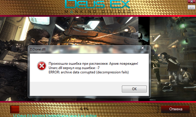

Очень часто 9 из 10 возникает подобная ошибка при установке игр:
an error occurred while unpacking: does not match checksum! unarc.dll returned an error code: -12 (бывает -6) - скриншот прилагаю.
Списал бы на повреждение архива, но с подобной частотой.. В общем искал по нету, наткнулся на вероятность проблем с оперативной памятью. Несовместимость или что-то в этом духе. Погонял память по различным тестам - все отлично.
Подскажите, пожалуйста, может кто сталкивался - чем лечится?
Заранее благодарен.

Сразу нет. Торрентами не пользуюсь, и репаки из многочисленных разных источников, одни старые, другие свежие. Вариант "битого архива" или какой-либо "зацепки" файлов исключен.
Также:
1. Многократно проверен вариант с вирусами - нет.
2. Проверен вариант с архиватором - испробованы несколько включая 7zip и winrar (одна удалялась ставилась другая и тп) - нет.
Попытка установить игру Deus Ex Mankind Divided.
С диска O программа устанавливалась на 47 процентов до возникновения ошибки.
При переносе всего репака на диск U при многократных попытках установки по различным путям останавливается на 6.7 процентах. Диск U проверяется на поврежденные сектора. Но предположить что 3 хддшки имеют битые сектора.. Ну попытка не пытка.
Снимок.PNG [ 527.54 КБ | Просмотров: 14650 ]

Представьте себе такую ситуацию - есть куча проверенного дистрибутива (локальная сеть), который регулярно юзали и все работало, взял оттуда, взял отсюда и тд и тп. Ключевое слово - проверенного.
Ну не умничайте пожалуйста - пока что советы - ерунда - на вас работает? - живите спокойно - но на мой взгляд и ребенок до этих софтовых "решений" додумается - не надо на конференции overclockers лезть.
Хуже когда проблема именно с железом и простыми методами не проверишь, остается только искать людей с похожим опытом.
Пока веха которая реально могла повлиять на данные неполадки - смена оперативной памяти. Стояли 3 линейки по 2 - поменял на 1 на 8 и добавил 1 на 4 (тестировал - 8ка выдает ошибки, 4ка после 1 прогона нет (но на форумах настоятельно рекомендуют делать несколько прогонок, ночью попробую). К сожалению некоторое время назад отнес старую память на работу. Завтра заберу - поставлю, посмотрю на результат.
