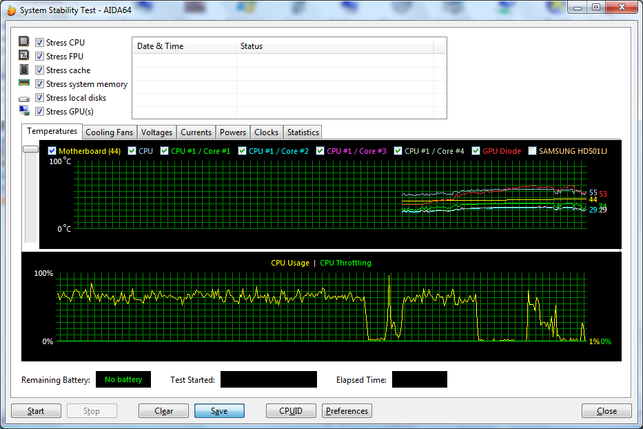

Ребята, помогайте. Система Xeon x5450, мать Асус P5Kepu, оперативки две планки по 2г и две по 1г, видеокарта Asus gtx660ti. Блок питания ФСП 550.Проблема в следующем - при запуске игры КС ГО (не самая требовательная игрушка) через10-15 минут начинаются подвисания. Картинка зависает и циклично повторяется последний звук. Секунд через 15-20 - все опять нормально. Температура в норме, память протестил Prime95 2 часа - ошибок нет. Запускал стресс тест на Аиде - 15 минут, все ок. Пробовал разгонять проц, выставлял напряжнение на проц и память вручную - ничего не помогает. Отключил в биосе встроенную звуковуху. Что это может быть - уже даже не знаю. Прилагаю скрин. Обратите внимание - когда происходят зависания - частоты проца сбрасываются в ноль, при этом линия троттлинга 0%. По температуре тоже все ок. В каком направлении искать? Точно такая же хрень была и на старой карте 9600ГТ с блоком питания 450 ватт. Правда - там вопрос решался только ребутом - сама система не отвисала и пару раз уходила в синий экран. Но происходило это не так часто как сейчас - тогда грешил на видюху, которая нагревалась до 79 градусов. Винчестер проверял кристалом - все ок. Может ли быть причина в кривой винде. Стоит семерка.
Возможно конфликтуют планки. Попробуйте поиграть на двух одинковых (близнецах).

Infinitum посмотреть тайминги всех плашек и вручную в БИОСе выставить по наимедленнейшей

Тайминги у плашек одинаковые. Убрал две гиговые - ничего не изменилось. Все те же зависания. А может быть причина в материнской плате? Или стресс тест показал бы ошибку?

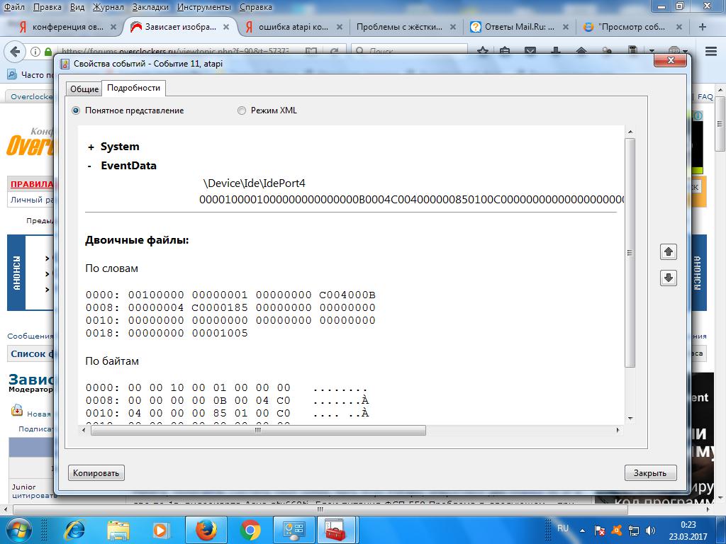

За журнал ошибок спасибо. Там есть ошибки и самая частая значится atapi 11. Драйвер обнаружил ошибку контроллера \Device\Ide\IdePort4. Я так понял, что это все таки проблемы с винтом. И если я правильно понимаю, то зависания именно в КС го идут из-за того, что игра располагается в проблемном секторе?? Инет отключал - проблема осталась.
Смотрите SMART в Aida и тестите жесткий Victoria на ошибки. Можно заменить шлейф жд, если что, вобщем тестируйте ЖД.

Из того, что успел вчера сделать. Стоят два жестких дисках - Самсунг и Сегейт. На сегейте есть переназначенные сектора. Но система и игрухи стоят на Самсунге. Его СМАРТ показывает отсутствие переназначенных секторов, но есть ошибка с7. То есть проблемы с питанием. Причем показатели в RAW судя по всему, после каждого зависания увеличиваются. По другим показателям - диск в норме. Шлейфы менял, спиртиком площадку протер - изменений нет. Попробую еще проверить викторией, но, я так понимаю, что диск уже начал барахлить и подлежит замене (ну и слышно как он работает, то есть издает некие звуки при работе). Я просто еще было думал, что проблемы все таки из-за сегейта, так как на нем располагается файл подкачки. Однако перенеся подкачку на самсунг - ничего не изменилось, зависания продолжились. Просто не совсем понимаю логику - почему в той же ГТА - зависаний нет, а в КС ГО спустя 5 минут начинаются. Расположены игры на одном и том же диске. То есть при одной игрухе возникают проблемы с питанием, а в другой нет? Такое возможно?

Снимите жд, открутите с него плату (НЕ крышку!), там увидите контактную площадку (два ряда) Очень может быть, что контакты окислены. Я на своем самсунге с 2008го, уже два раза вскрывал и протирал, первый раз там ваще жопа была - аж черные были, в итоге 3 переназначенных сектора. В последний раз просто хорошо залудил контакты на плате и забил. Контактов двигателя, тоже касается.
