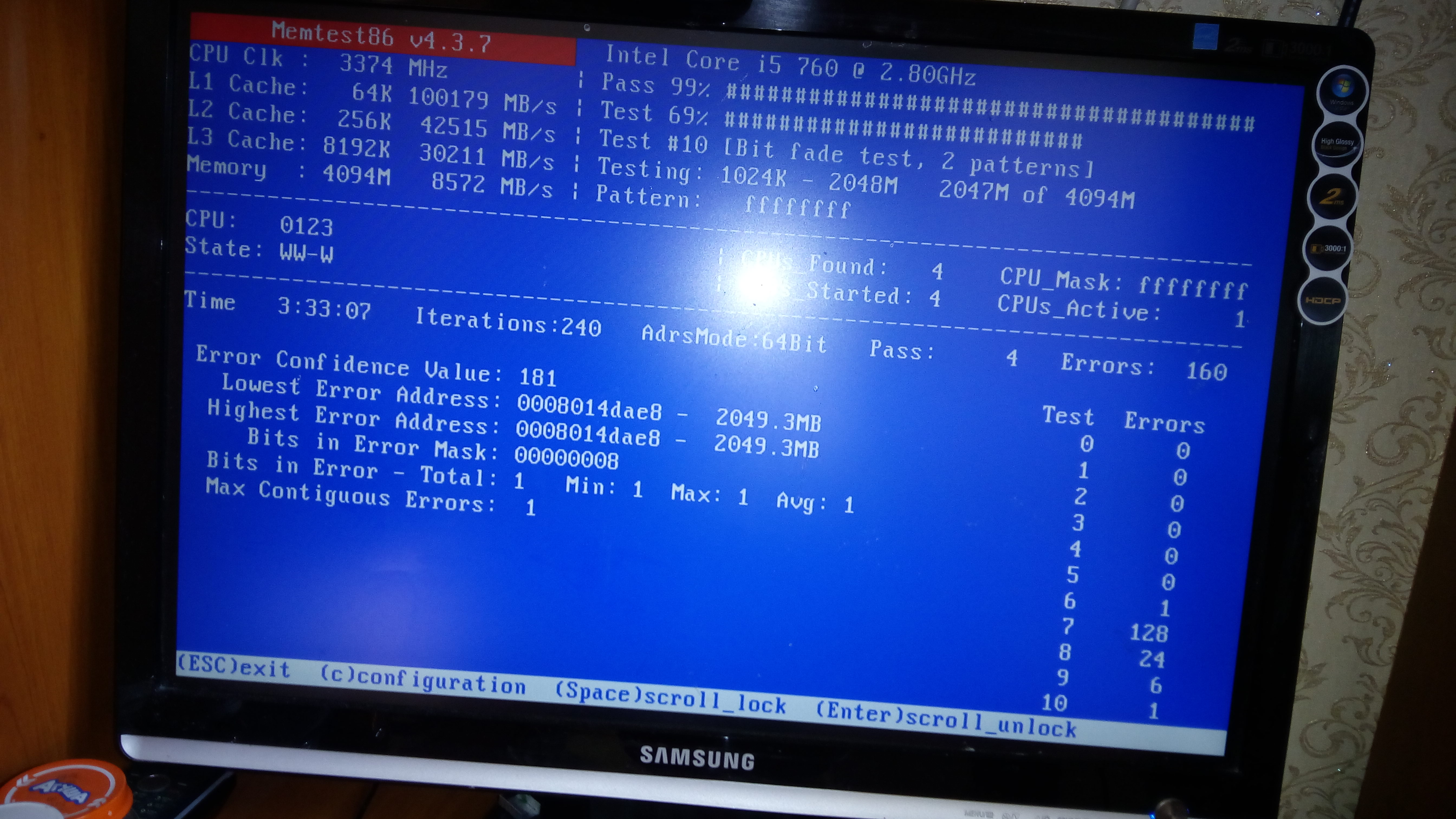

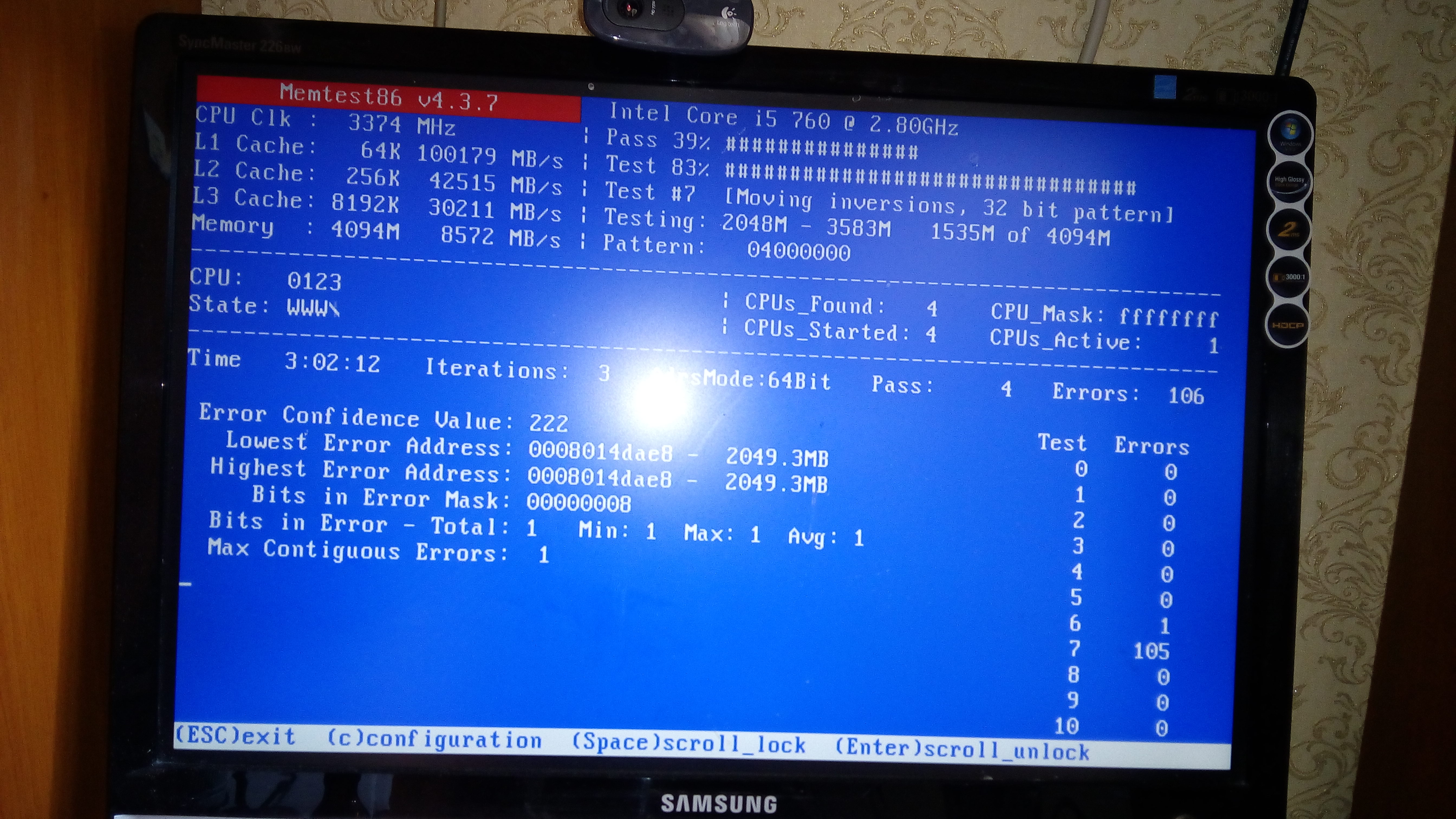

В общем история такая: на профильном компе стояла W7 ultimate. Стояла уже давно-несколько лет, особо ее никто не чистил, а дети не прибавляли ей работоспособности. Но вот последнее время (дня 4) начались непонятные БСОД-ы. В основном это memory_management, также вылетало 0x0000003b, еще было PFN_LIST_CORRUPT. И еще браузеры (а это основное чем пользуемся на компе) часто падают страницы и сами браузеры вылетают особенно при просмотре Youtube. Проверил на вирусы, обновил дрова-толку 0. Переставил винду (поставил W10 pro) - тоже самое. На десятке еще выскакивало kernel security check failure, critical process died - но это по одному разу за день (десятку только вчера поставил). Сегодня хотел вернутся на семерку, записал образ на флешку, начал с нее загружатся а мне выдало БСОД: stop: c000021f {Fatal System Error}.
Еще вчера я начал грешить на оперативу и провел тест Memtes86. Ниже скрин после почти 4-х часов теста. Прошу знающих людей посмотреть, дать пояснения и посоветовать что можно сделать.

Откуда: Белгород

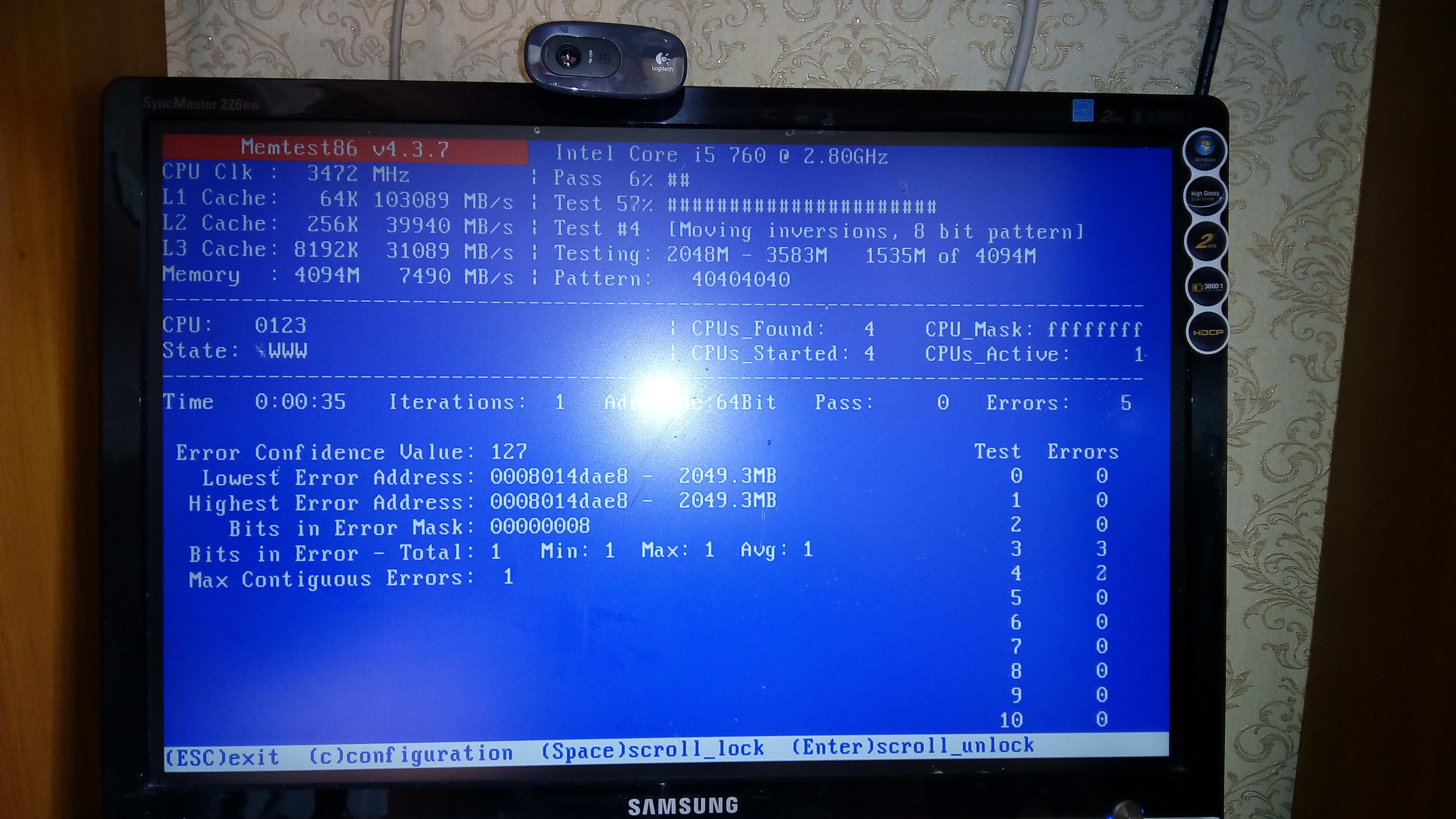

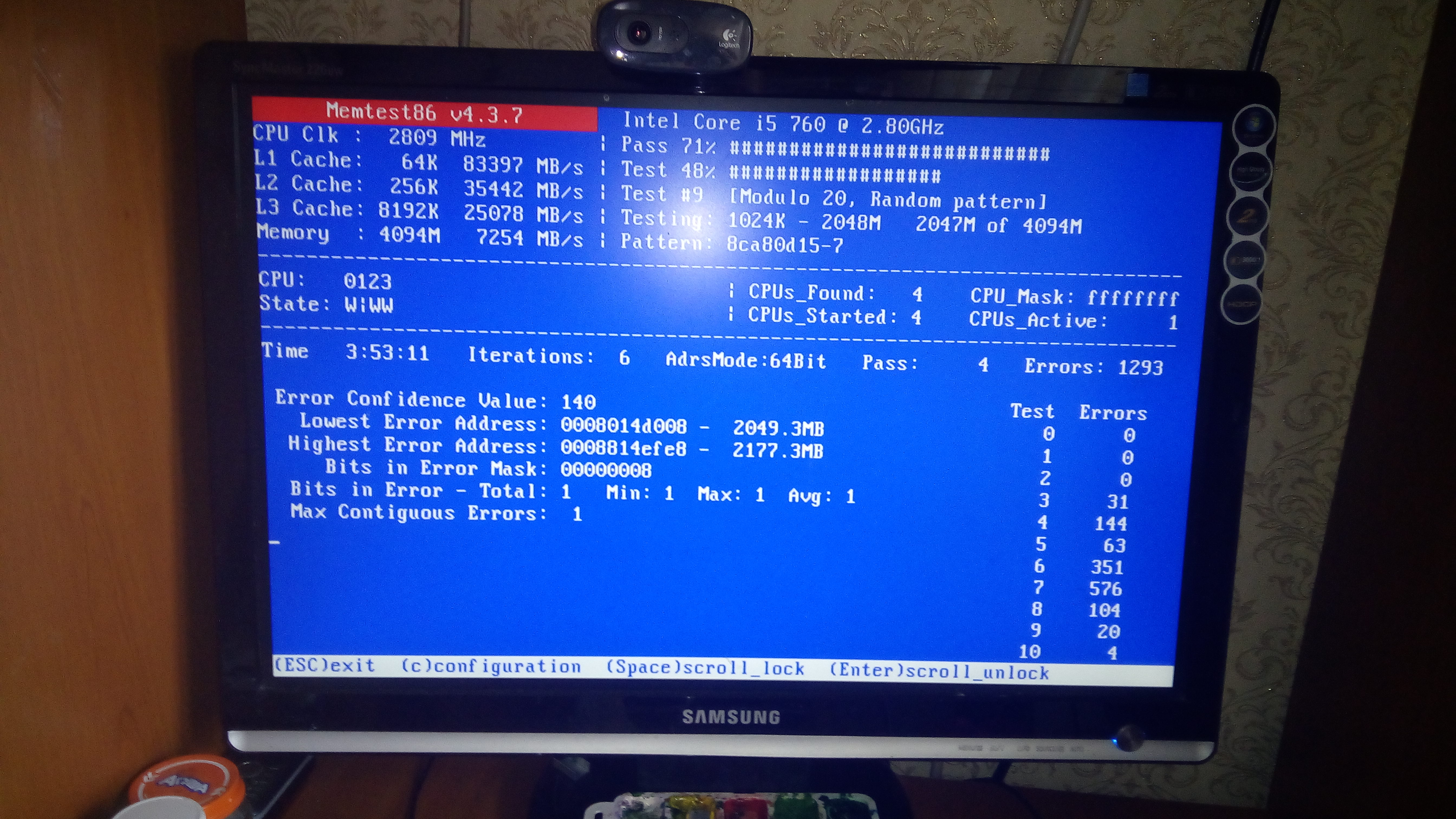

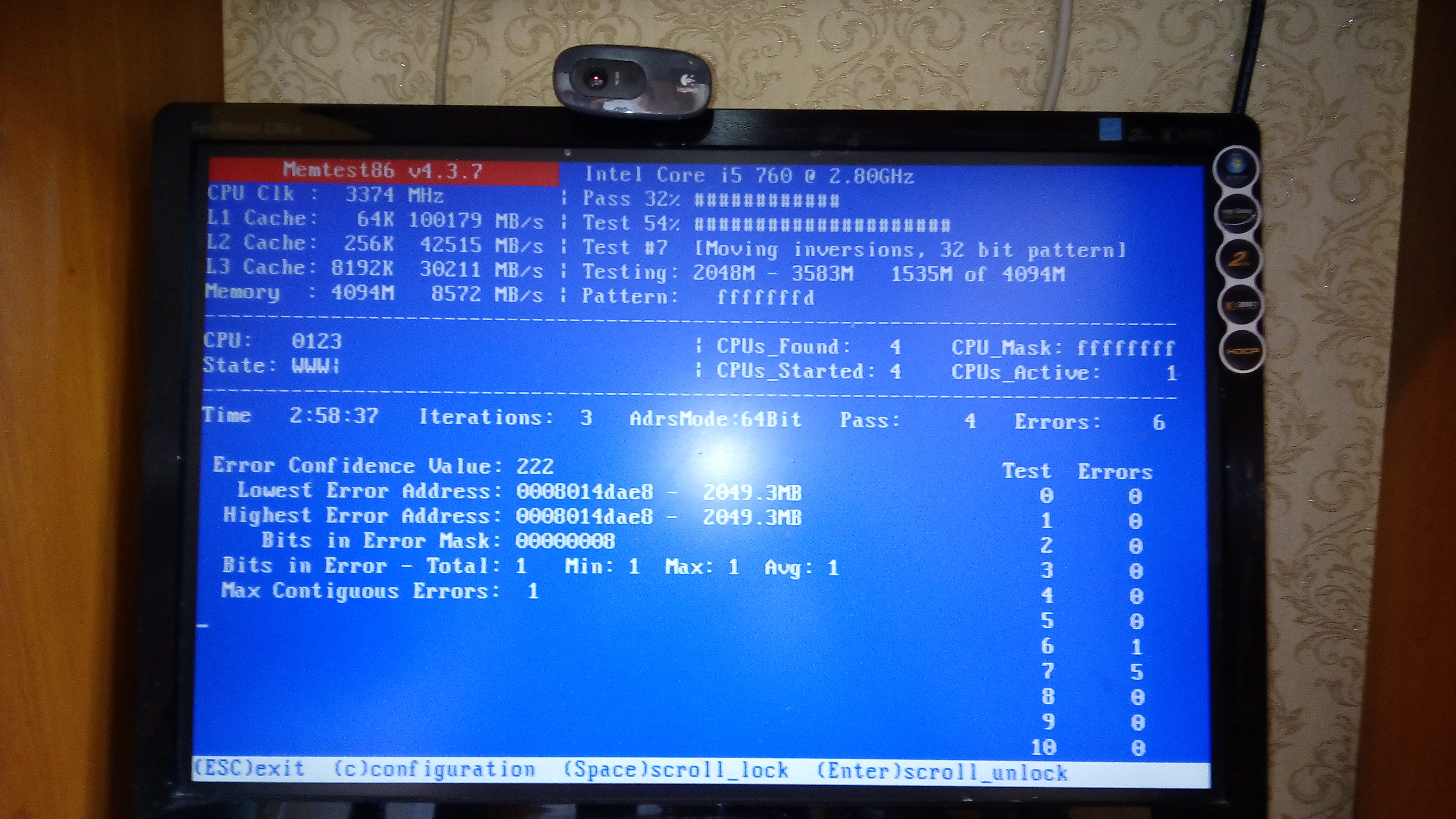

В общем ближе к 3 часам теста появились ошибки-скрин выложу позже. Дождался 3,5 часа теста и остановил его, скинул настройки биоса на дефолтные и запустил тест снова. После запуска теста увидел нечто новое - если раньше ошибки вылазили посли премерно 3-х часов теста, то сейчас появились на первой минуте. В общем пока оставил тестить-скрины с тестом выложу вечером.
Добавлено спустя 2 часа 28 минут 27 секунд:
Результаты тестов модуля №1.
После 2,5 часов теста ошибок не было. Затем пошло.
IMG_20170326_113831.jpg [ 2.49 МБ | Просмотров: 1091 ]
IMG_20170326_114205.jpg [ 2.33 МБ | Просмотров: 1091 ]
IMG_20170326_121301.jpg [ 1.9 МБ | Просмотров: 1091 ]

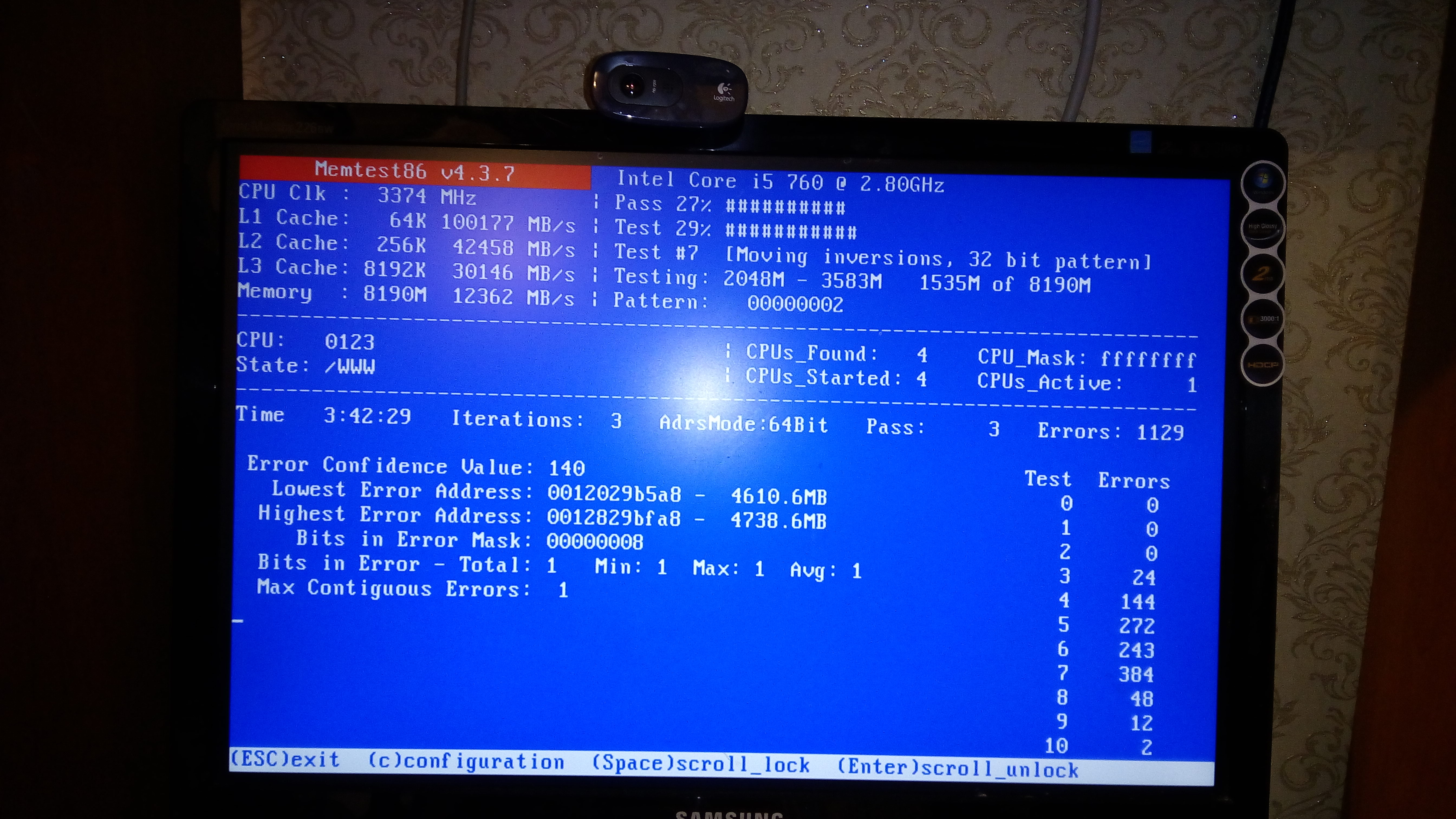

После был сделан сброс настроек биоса и тест проведен повторно. Ниже его результаты.
IMG_20170326_121513.jpg [ 2.27 МБ | Просмотров: 1091 ]
IMG_20170326_161046.jpg [ 2.53 МБ | Просмотров: 1091 ]
Сейчас поставил второй модуль на дефолтных настройках биоса - 18 минут ошибок пока нет.

Добавлено спустя 5 часов 23 минуты 19 секунд:
По модулю 2: после 4,5 часов ошибок не обнаружено.
