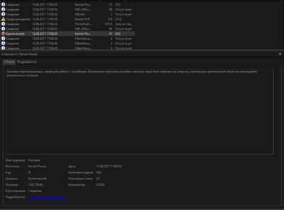

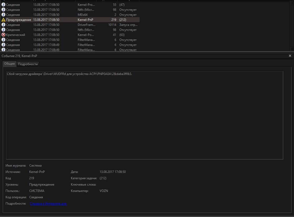

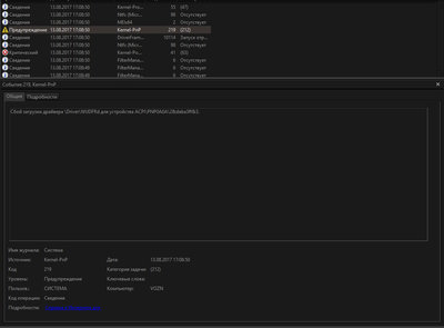

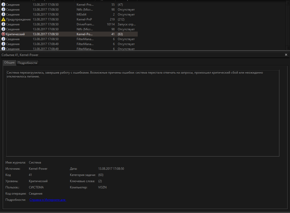

Уже с полгода мучаюсь с такой проблемой, как ошибка “Windows Kernel Power 41 (63)”, ошибка появляется неожиданно в играх, например (Battlefield 1, The Long Dark, TES 4 Oblivion и во многих других), но также был момент, что ошибка проявлялась при обновлении конфигурации устройств в диспетчере устройств “Plug and Play”, т.е. компьютер намертво зависал при обновлении устройств, после чего я проверял свои устройства, отключал принтер и сканер, клавиатуру, вынимал дискретную аудиокарту, устанавливал Driver Booster и обновлял драйвера – в итоге, при обновлении конфигурации в диспетчере устройств теперь зависаний замечено не было, решилось само собой (41(63) то появлялась, то нет), либо после установки драйвера принтера. Также что я еще пробовал: переустанавливал Windows 10 с интернетом и сразу после установки на чистой винде при установке почти любого драйвера (принтера, аудиодрайвера и т.п.) ПК зависал намертво все с той же ошибкой 41 (63), после этого поставил Windows 8.1 с отключенным интернетом и поставил все драйвера с диска от материнки, все встало нормально, но драйвер принтера сначала зависал, а потом все-таки установился (50 на 50 зависала установка с ошибкой 41 (63) на середине). Также пробовал выключать в UEFI BIOS турбо-режим и авто-разгон процессора, проводил проверку на оперативную память ”mdsched”, проводил проверку дисков “CHKDSK” (система стоит на SSD), а также проверял с помощью утилит – все ОК. Также выключил “Выполнять автоматическую перезагрузку” – не помогло, ошибка 41(63) не пропала. Проверил на вирусы ПК с помощью “Касперский Total Security” и “dr. Web Curiet” – вирусов не нашли. Менял термопасту на крышке ЦП на “arctic cooling mx-4”, чистил от пыли ПК, проверял не отошли ли кабеля. Вздувшихся конденсаторов также не нашел. Проводил стресс-тест ЦП, ГП и ОЗУ в AIDA x64 несколько раз по 30 минут, температуры в норме, ошибки 41 (63) не появлялось. В играх ошибка может появится буквально спустя 10 минут игры или же спустя 2-3 часа игры, в некоторых играх она проявляется намного чаще, чем в других (например: The Long Dark – часто, порой даже ПК перезагружался от того, что я разворачивал свернутое приложение, TES 4 Oblivion – часто в нагруженных сценах, Battlefield 4 – редко, спустя 1-2 часа игры, Dig or Die – ни разу за 30 часов прохождения…). Также я проводил тест целостности файлов системы “sfc\scannow” - не выявлено нарушений целостности. Еще я пробовал команду “DISM/Online /Cleanup-Image /RestoreHealth” – не помогло. В диспетчере устройств отключил встроенную/дискретную аудиокарту, но также и включал – не помогает. Проверял вольтаж с БП, вроде в пределах нормы и после стресс-теста, приложу скрины ниже. Также должен сказать, что у меня посажена батарейка BIOS и при старте вылетает ошибка F1, но т.к. у меня стоит ИБП и система под напряжением, то такая ошибка всплывает только если отключить ИБП, но он все-время включен. Я бы заменил батарейку, но из-за кожуха на материнке придется разбирать весь компьютер чтобы до нее добраться. Такая вот ошибка появилась сама по себе, с момента ее появления я только поменял видеокарту на GTX 1070 с GTX 770, но ошибка появилась не сразу после замены, а спустя месяцы, когда я перешел на Windows 10, но сейчас у меня стоит Windows 8.1, т.к. на Windows 10 данная ошибка всплывает даже при установке почти любых драйверов. Когда компьютер находится в простое, ошибки 41(63) ни разу не было. Также каждый раз перед логом о критической ошибке идут следующие логи прямо в момент ошибки 41(63) по времени: “ Фильтр файловой системы "npsvctrig" (версия 6.3, ‎2013‎-‎08‎-‎22T14:38:22.000000000Z) успешно загружен и зарегистрирован у диспетчера фильтров.”, “ Фильтр файловой системы "KLIF" (версия 6.2, ‎2017‎-‎06‎-‎08T18:43:03.000000000Z) успешно загружен и зарегистрирован у диспетчера фильтров.”, “ Фильтр файловой системы "klbackupflt" (версия 6.2, ‎2016‎-‎05‎-‎19T18:15:06.000000000Z) успешно загружен и зарегистрирован у диспетчера фильтров.”.

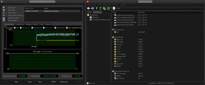

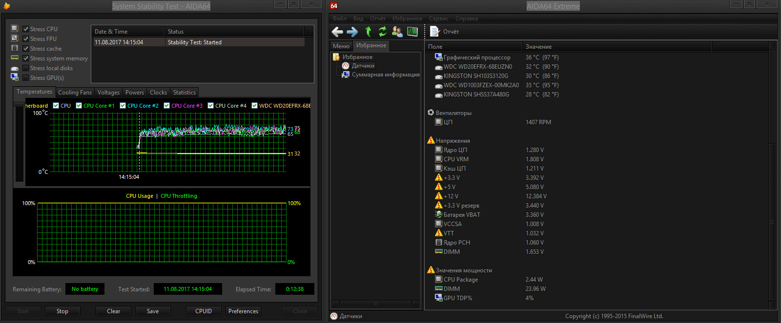

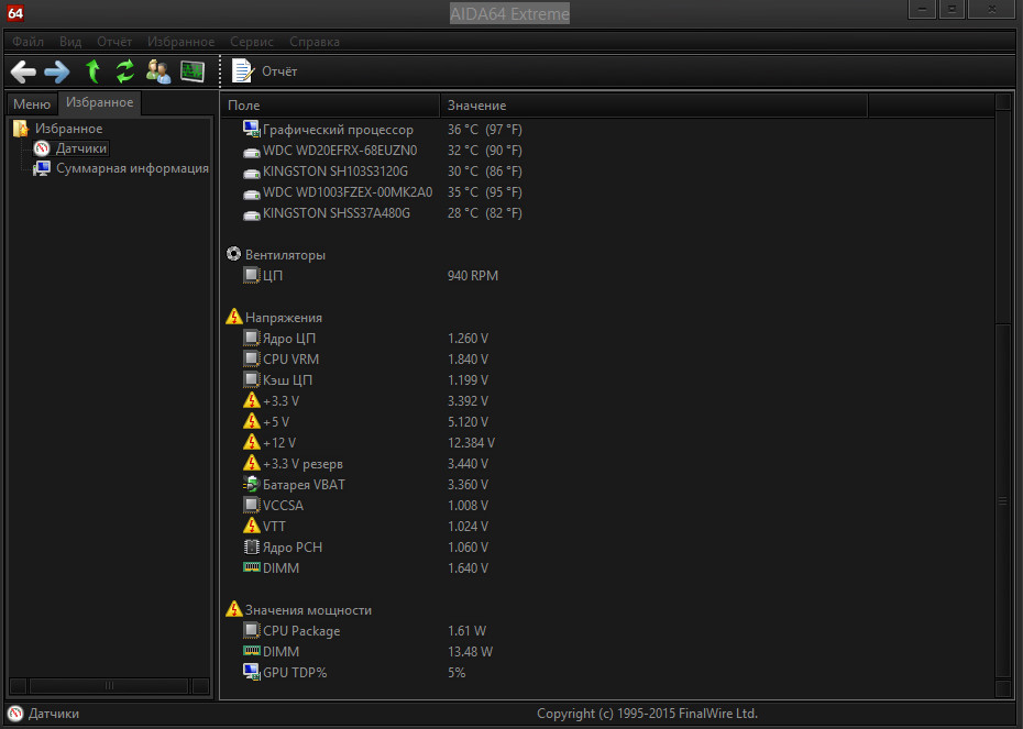

Некоторые другие сведения (данные с AIDA x64 в простое ПК):
Напряжения:
Ядро ЦП – 1.167 V;
CPU VRM – 1.856 V;
Кэш ЦП – 0.871 V;
+3.3 V – 3.408 V;
+5 V – 5.120 V;
+12 V – 12.384 V;
+3.3 V резерв – 3.440 V;
Батарея VBAT – 3.344 V;
VCCSA – 1.008 V;
VTT – 1.024 V;
Ядро PCH – 1.060 V;
DIMM – 1.653 V.
Значения мощности:
CPU Package – 1.61 W;
DIMM – 13.56 W;
GPU TDP% - 4-5%.

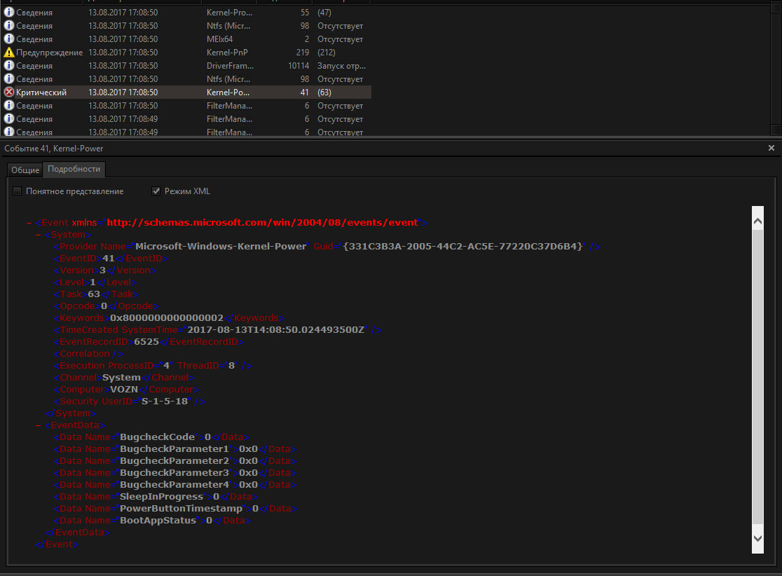

XML очередной ошибки Kernel Power 41(63):
- <Event xmlns="http://schemas.microsoft.com/win/2004/08/events/event">
- <System>
<Provider Name="Microsoft-Windows-Kernel-Power" Guid="{331C3B3A-2005-44C2-AC5E-77220C37D6B4}" />
<EventID>41</EventID>
<Version>3</Version>
<Level>1</Level>
<Task>63</Task>
<Opcode>0</Opcode>
<Keywords>0x8000000000000002</Keywords>
<TimeCreated SystemTime="2017-08-13T14:08:50.024493500Z" />
<EventRecordID>6525</EventRecordID>
<Correlation />
<Execution ProcessID="4" ThreadID="8" />
<Channel>System</Channel>
<Computer>VOZN</Computer>
<Security UserID="S-1-5-18" />
</System>
- <EventData>
<Data Name="BugcheckCode">0</Data>
<Data Name="BugcheckParameter1">0x0</Data>
<Data Name="BugcheckParameter2">0x0</Data>
<Data Name="BugcheckParameter3">0x0</Data>
<Data Name="BugcheckParameter4">0x0</Data>
<Data Name="SleepInProgress">0</Data>
<Data Name="PowerButtonTimestamp">0</Data>
<Data Name="BootAppStatus">0</Data>
</EventData>
</Event>
др. ошибка.jpg [ 120.55 КБ | Просмотров: 8322 ]
под нагрузкой.jpg [ 294.71 КБ | Просмотров: 8322 ]
без нагрузки.jpg [ 103.3 КБ | Просмотров: 8322 ]
41(63).jpg [ 128.93 КБ | Просмотров: 8322 ]
41(63) - 2.jpg [ 188.51 КБ | Просмотров: 8322 ]
