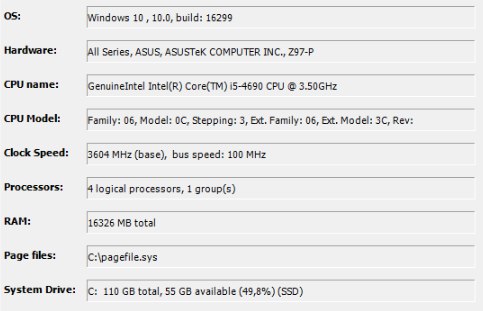

Проблема заключается в следующем, после обновления до Windows 10 1709 начались дикие всего живого на ПК при вызове диспетчера задач, ЦП нагружается до сотни и комп тупо не соображает, при этом звук есть и он не прерывается, стоит это всё дело на SSD. Проверял на вирусы программами malwarebytes, ничего не нашли, стоит антивирус NOD 32, тоже эффект нулевой. :roll:
Фризы длятся в среднем от 5 до 15 секунд, потом всё проходит, но после закрытия и повторного открытия диспетчера история такая же. :help:
Характеристики во вложении

Пишу после сноса системы, пока полет нормальный, установил базовые программы, всё работает как часы, тьфу-тьфу, видимо проблема была в софте майков, отключил сразу автоматические обновления. Спасибо еще раз!
