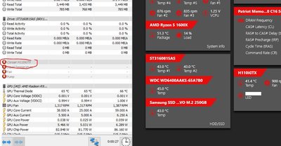

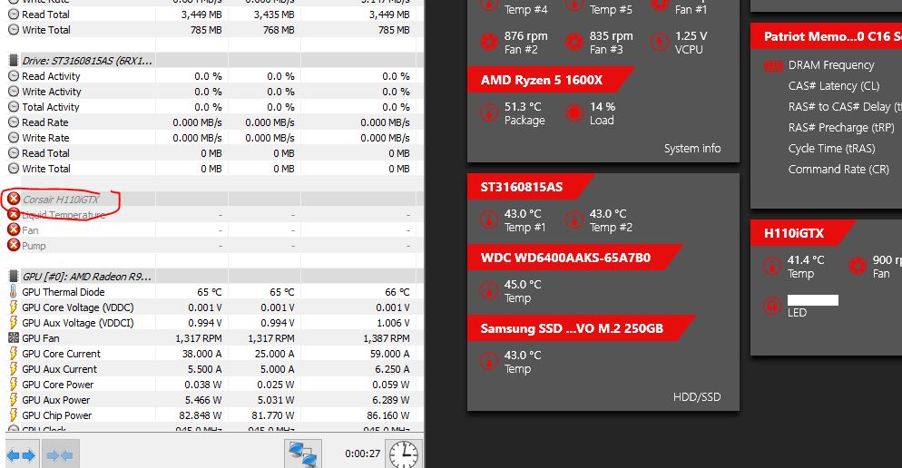

Регистрация: 23.03.2016
Откуда: Sakhalin
Все верно, CL4 + Hwinfo вместе не живут.
Вариант совместной жизни у меня такой.
Снимок.JPG [ 101.64 КБ | Просмотров: 2250 ]
