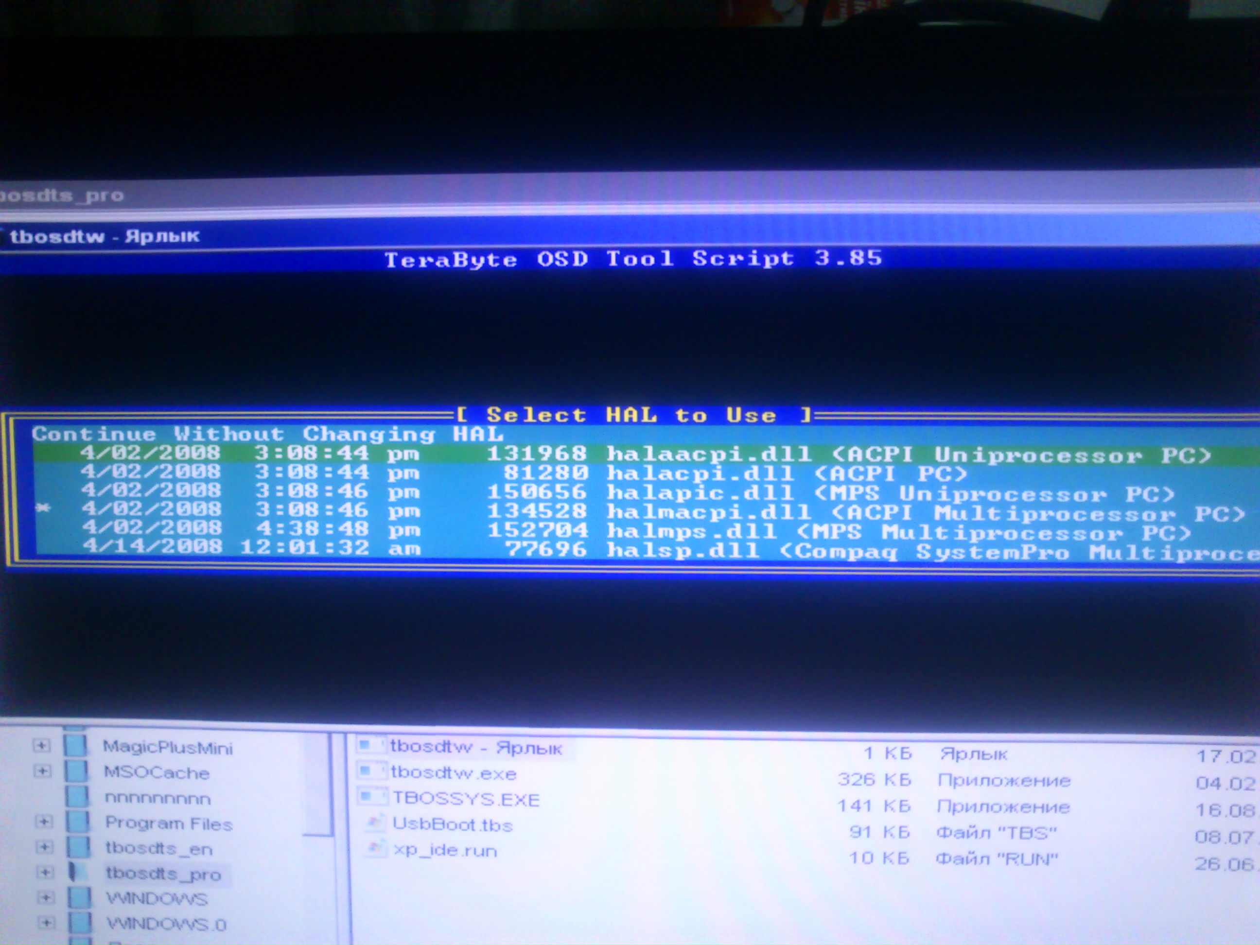

Но при помощи скрипта от TeraByte OS Deployment Tool (TBOSDT) Professional - удалил все драйвера с реестра на старом виндовсе из под старого Лайв CD XP (новые не дали выполняться скрипту, точнее не видели ни одной установленной ОС). Операция удаления прошла успешно.

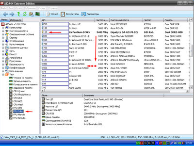

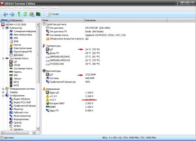

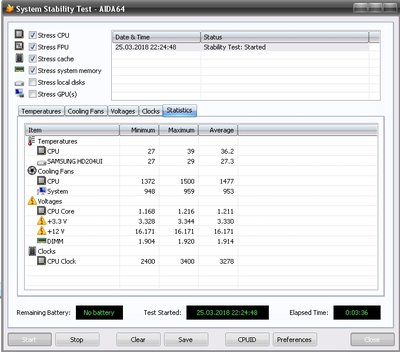

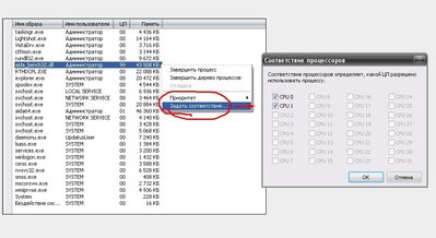

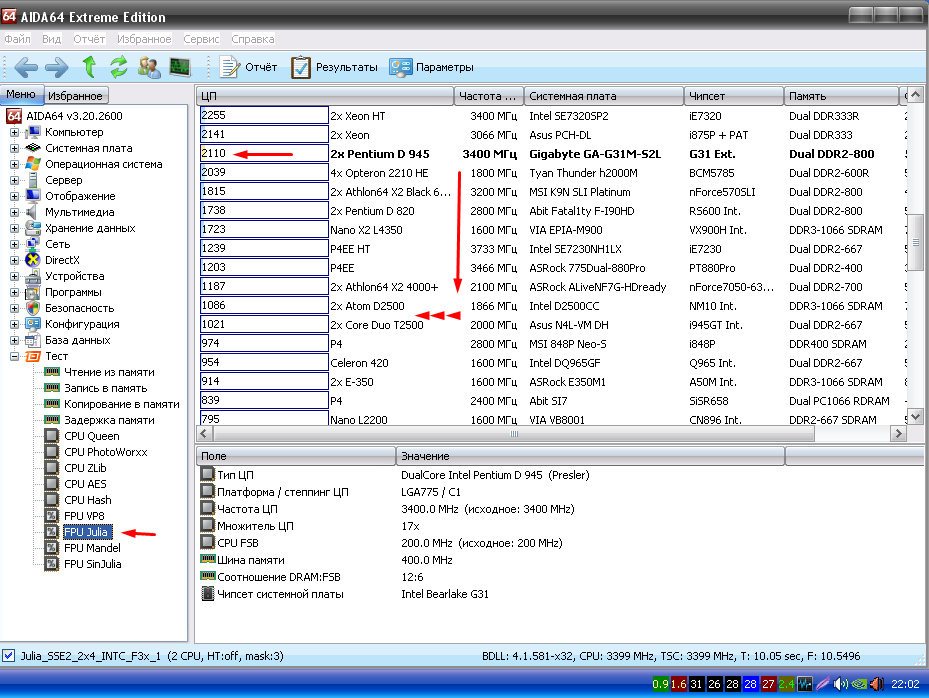

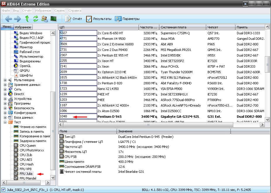

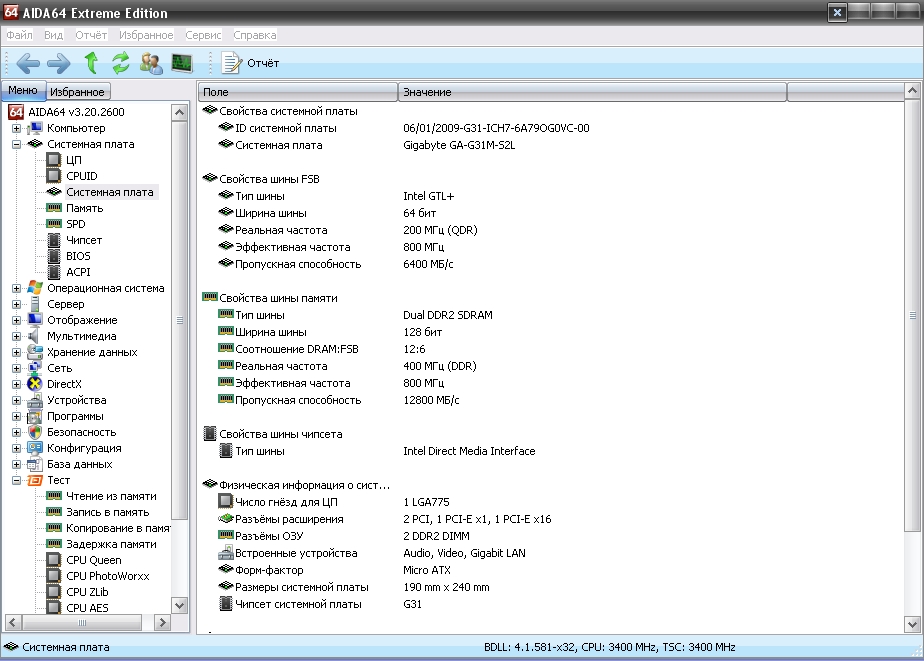

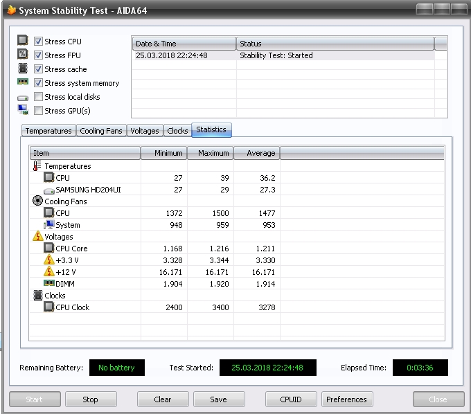

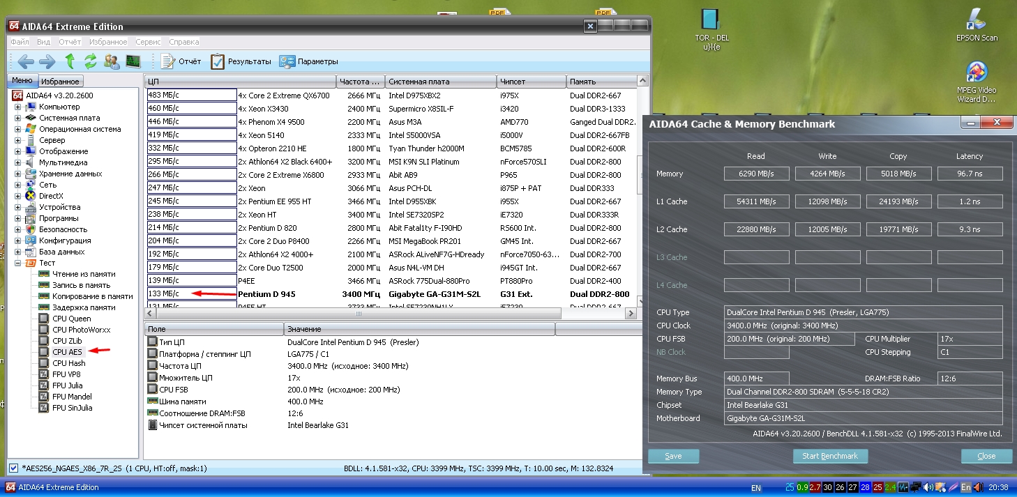

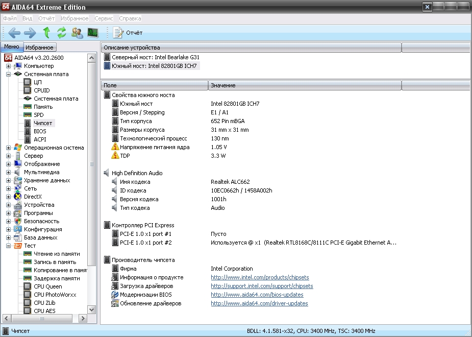

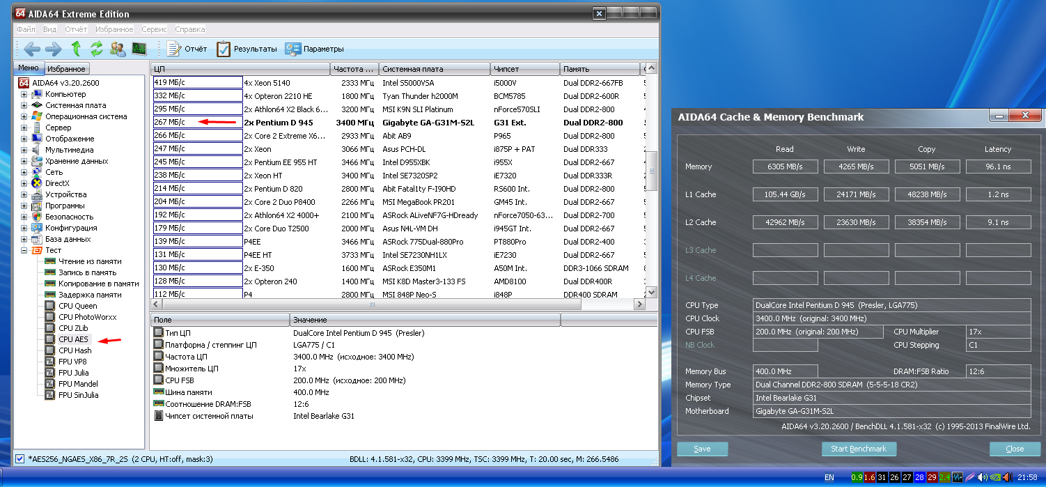

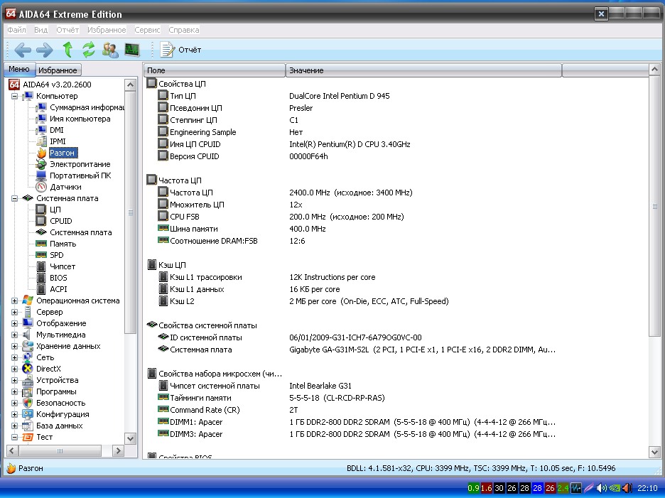

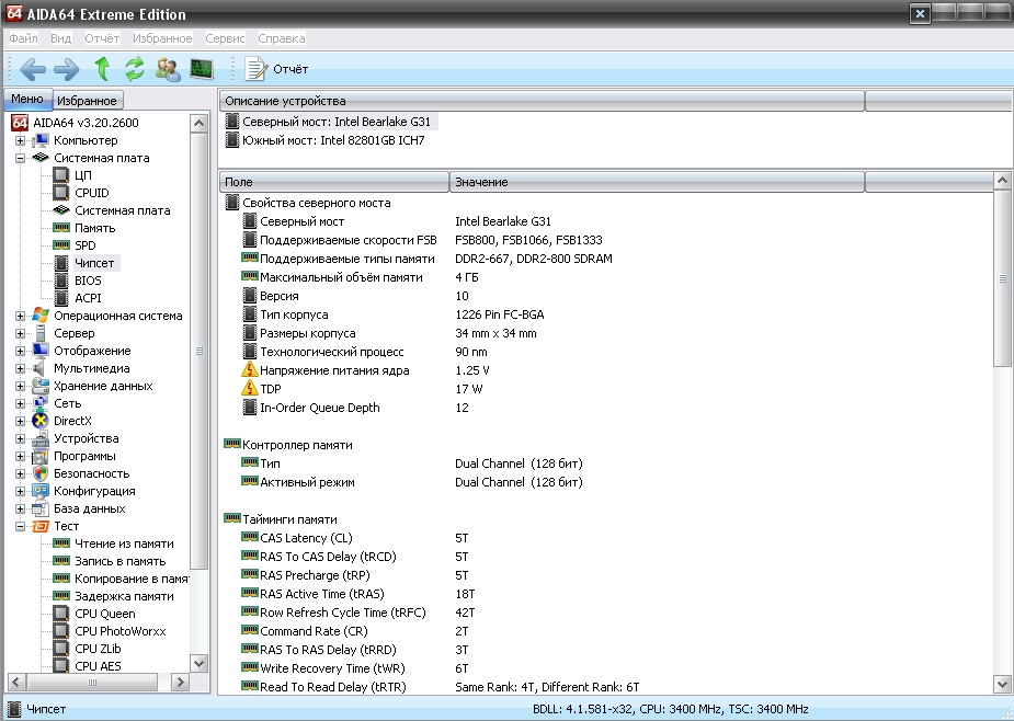

И на удивление заработали оба виндовса. Но в старом виндовсе определенно всё очень тупит. Я запустил пару тестов через aida64 и заметил что например большинство тестов процессора, почти в два раза, а иногда ровно в два раза отстают по показателям от этого нового виндовса, (который заново установлен) (драйвера я не ставил в новом - там с драйверпака какого то старого встроенного в винду дрова поставились сами).
Что мне нужно удалить и переустановить в том старом виндовсе чтоб скорость работы системы стала нормальной? На вид все основные показатели работы памяти и процессора в обоих виндовсах одинаковые, но результаты тестов говорят что где то есть таракан. Как его найти?.

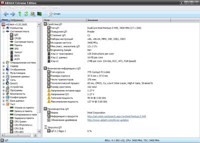

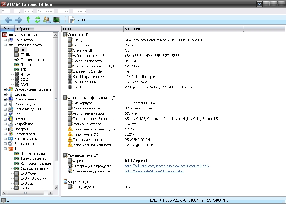

-Сделав кучу скринов я мало что понял - различия почти нет. Но вот Кэш L1 и L2. :nea:
Скрины чередуются - одинаково сделанные на каждом из виндовсов. Оба виндовса установлены на одном разделе харда.
Разница только в драйверах и количестве установленных программ. Компьютер стал работать гораздо медленнее чем работал на старой материнке.
Что же я забыл сделать в старом виндовсе, что где переключить? :bandhead:

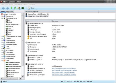

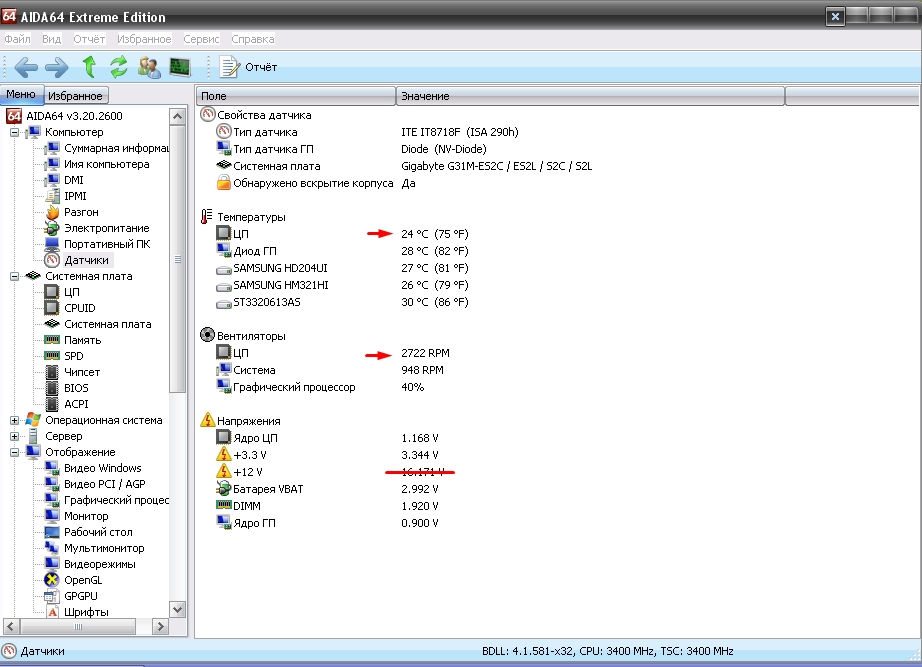

Добавлено спустя 4 минуты 9 секунд:
Скрины далее по одному - бо они абсолютно одинаковые в обоих виндовсах.

В общем очень спасибо за советы - они помогли мне разобраться самому.

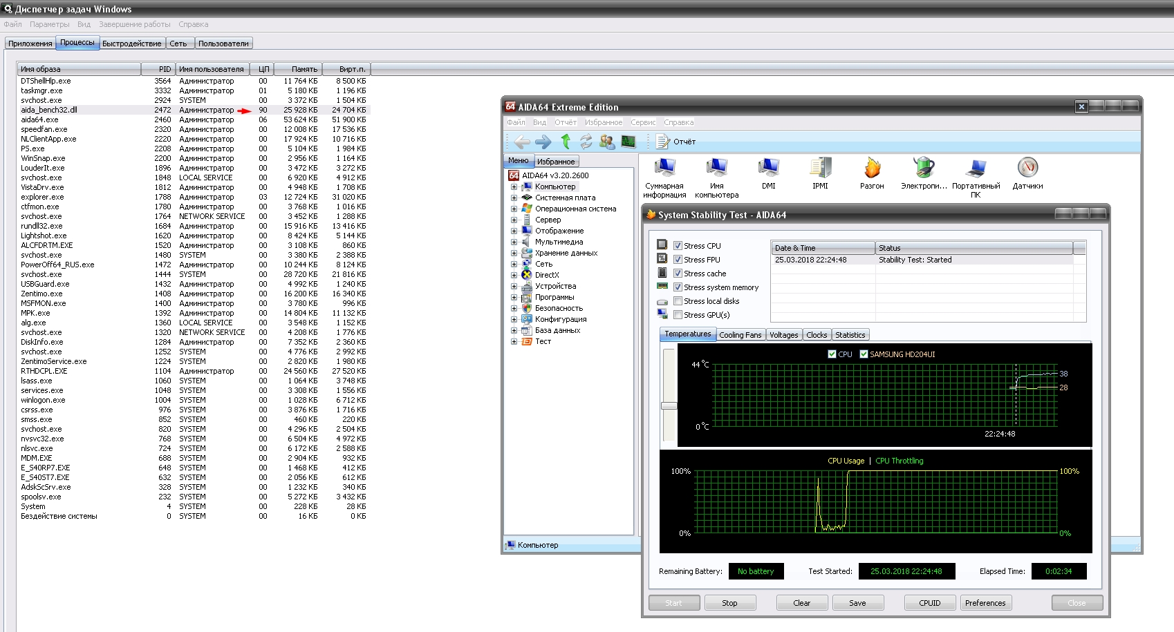

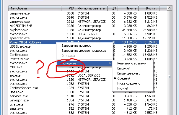

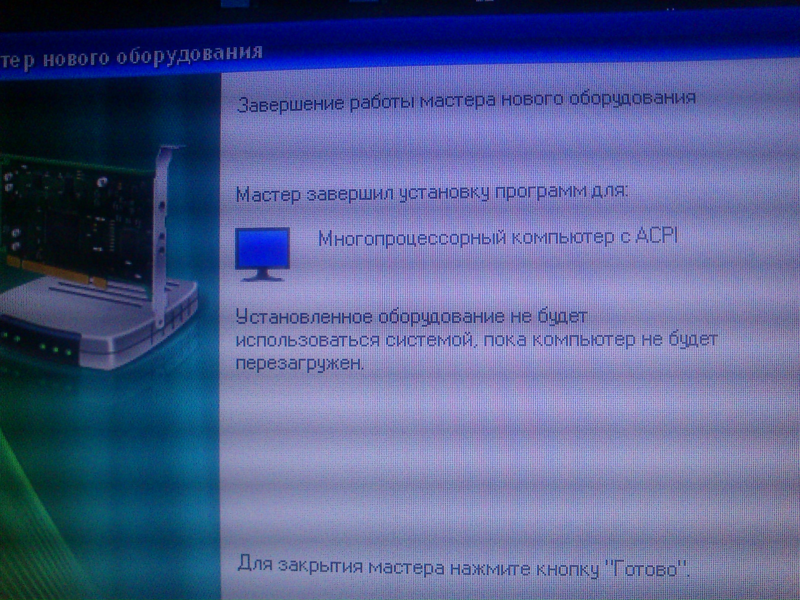

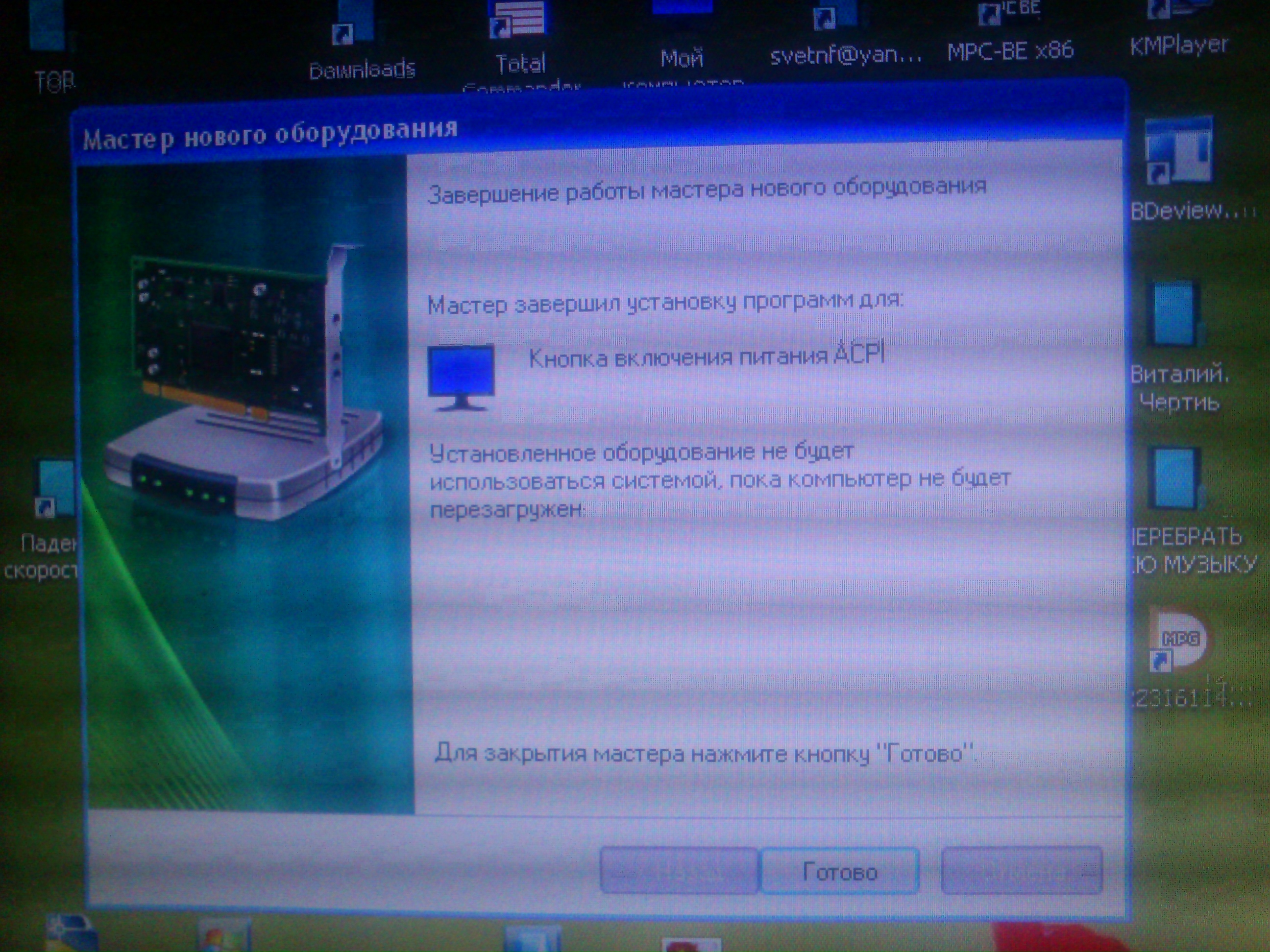

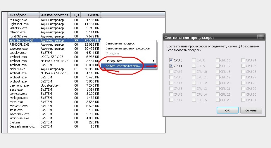

Если кому пригодится. Оказалось что по незнанию я случайно установил не тот файл HAL при выполнении скрипта OS Deployment Tool. А поскольку это фактически драйвер материнской платы то в результате второе ядро не распознавалось - и комп работал в пол силы потому что работал на одно ядро - в итоге снова запустил со старого реаниматора этот OS Deployment Tool и поменял его на нормальный.
(нужно было выбрать первый. остальные для редких случаев.)

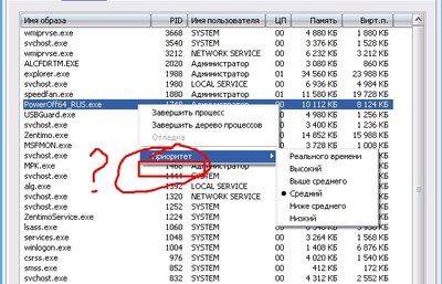

(на скринах что я прислал я и заметил что комп видит только одно ядро - потом заметил это в диспетчере задач).
Screenshot_A3.jpg [ 185.44 КБ | Просмотров: 781 ]
Screenshot_A3+.jpg [ 116.17 КБ | Просмотров: 781 ]
При перезагрузке система нашла ещё устройства и установила их - после ещё одной перезагрузки комп вышел на нужные показатели и второе ядро заработало.
