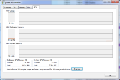

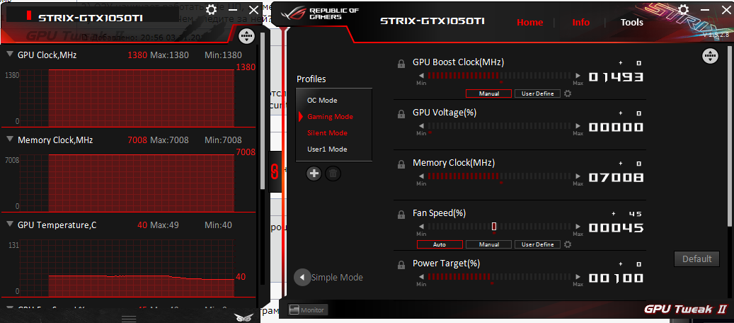

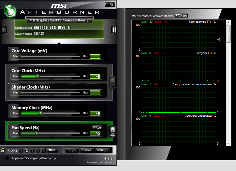

Сел играть в Just Cause 4 и внезапно обнаружил, что при любых настройках графония с отключенной вертикалкой фпс остается одинаковым - 40 фпс плюс-минус пара кадров. Падазритильна.
Афтербернер показывает 0% загрузки ГП. А температура - под 50 градусов. Ваще подозрительно. Аида показывает то же самое, и только асусовский GPU Tweak показывает, что видяха нагружена.
Поставил ProcessExplorer - загрузка видяхи так же по нулям. Но температура-то в простое 40-45 градусов, чего быть не может.
Первое подозрение - майнер. Проверил и касперским, и др. вебом, и еще каким-то антивирем - нашлась пара каких-то вирей, удалил. Ничего не изменилось. Загрузка CPU не вызывает подозрений (разогнанный фикус с температурой 40-42 в простое - норма). Может, есть какие-то более специализированные проги для обнаружения майнеров?

1.PNG [ 175.96 КБ | Просмотров: 1992 ]
2.PNG [ 104.08 КБ | Просмотров: 1992 ]
3.PNG [ 59.11 КБ | Просмотров: 1992 ]
Добавлено спустя 2 часа 3 секунды:
Все-таки дело было в дровах. Удалил, ребутнулся, винда сама подцепила драйвера. Все пришло в норму. Так что если вдруг у кого похожие проблемы - переустанавливайте дрова.
