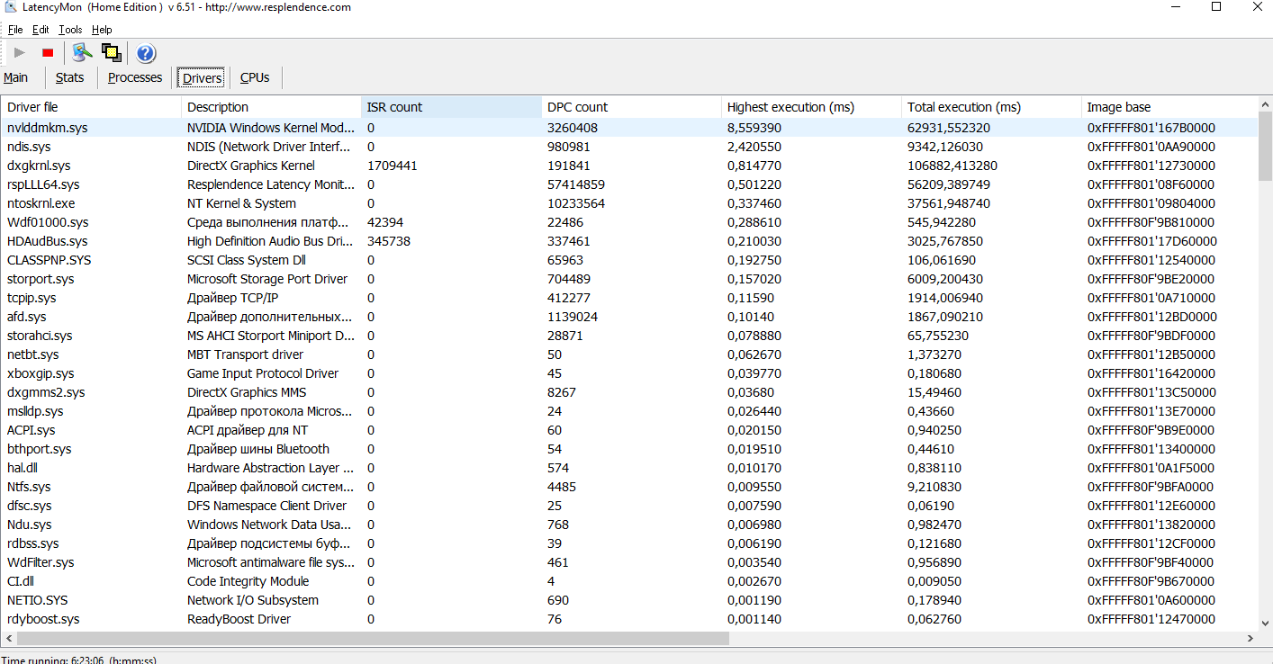

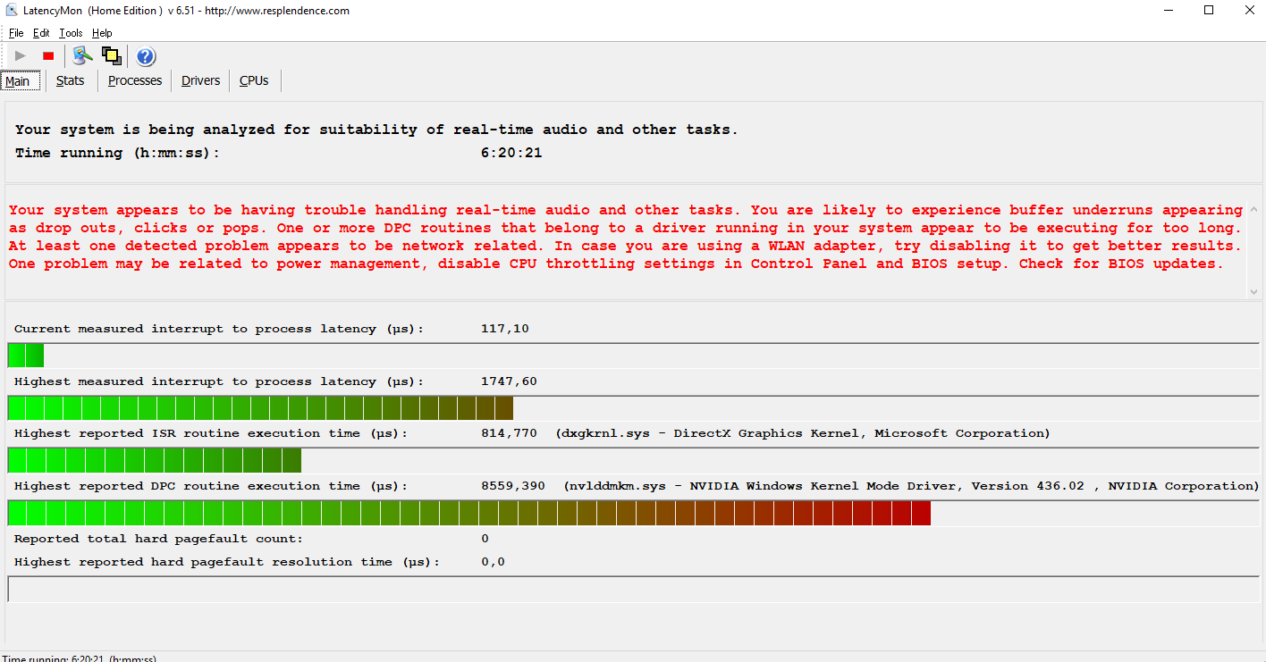

в общем, оставил латенси монитор с утра. комп в простое вот чего навытворял:
Annotation 2019-08-27 130958.png [ 95.44 КБ | Просмотров: 1671 ]
Annotation 2019-08-27 130931.png [ 56.93 КБ | Просмотров: 1671 ]
celeron 1100 -> athlon xp 2500+ -> athlon ii x2 250 -> phenom ii x4 965 be -> fx8300 -> r7 1700 ->10700kf -> 7800x3D
Регистрация: 23.12.2018
Фото: 21
все таки с дровами что-то не то или я не правильно понял?
Регистрация: 20.03.2014
Фото: 8
я сам еще не понял. ковыряться только после работы могу. но похоже на то
