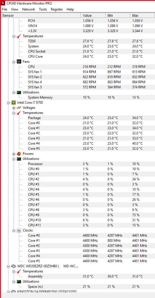

Регистрация: 28.10.2010
romixa
Приветствую)
Статистики большой нет пока.На данный момент всё нормально.
А вчера работал в 3ds max часа 2,потом запускаю рендер и понял,что он медленнее чем обычно идёт.
Посмотрел через HWMonitor-по всем ядрам 3200 mhz(вместо 4300)
Ну и дальше как я описывал в первом сообщении-обновил винду,перегрузил и всё хоккей)
Ниже скрин состояния в простое:
screenshot1_1.jpg [ 319.3 КБ | Просмотров: 3766 ]
