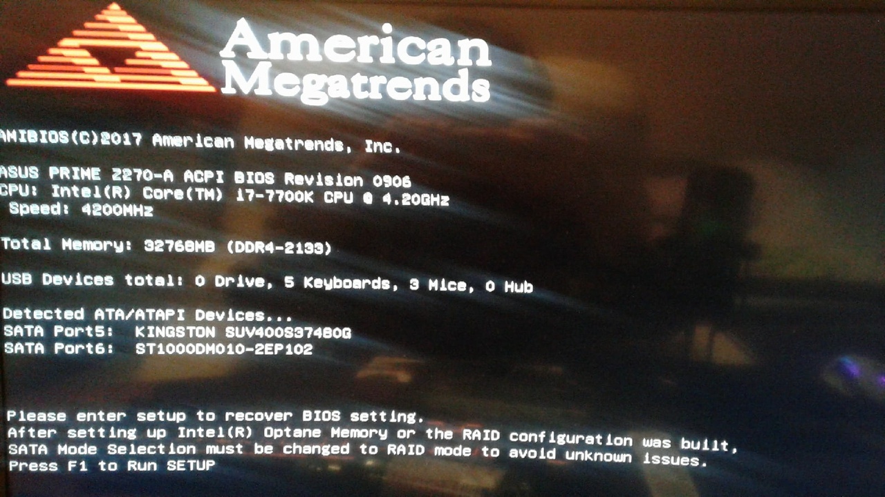

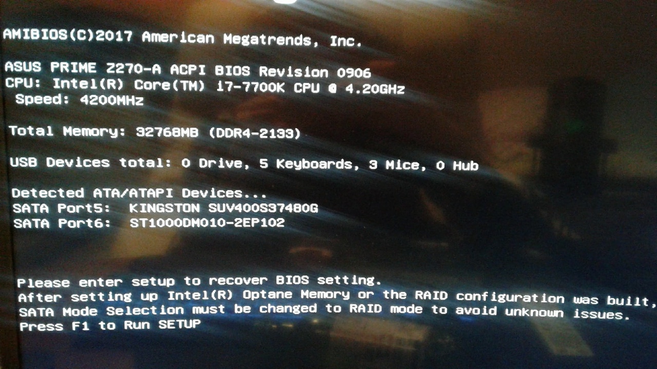

Доброго времени суток, такая проблема - купил новый корпус, собрал всё и выдаёт вот такую ошибку или не ошибка это х3 :( что делать не знаю у меня ссд и хдд но как я понял рейд мод этот который мне предлагает поставить, если я правильно понимаю предназначен для 2х хдд а не для ссд и хдд как в моём случае :( возможно я подключил ссд и хдд не в те разъёмы что были ранее , но у меня материнка z270 series-A, я посмотрел вроде там все одинаковые разъёмы. :( я плохо разбираюсь.Сама ошибка на 2х фото прикреплённых, если нужна какаято информация дополнительная , спросите.
2.jpg [ 340.05 КБ | Просмотров: 7087 ]
1.jpg [ 347.5 КБ | Просмотров: 7087 ]

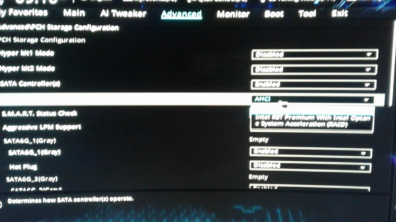

Раз не собираетесь строить рейд, переключите в AHCI и будет норм.

Здравствуйте. Я сейчас не могу проверить но если я не ошибаюсь у меня там всего 2 варианта sata mode, позже напишу какие.Я пробовал менять эти сата моды. И я забыл уточнить - эта ошибка выскакивает каждый раз при включении но если я нажимаю ф1 и захожу в бут меню дисков и просто нажимаю на свой ссд кингстон меня сразуже выкидывает без "сохранить и выйти" из биоса и начинает загружать винду , и работает всё корректно. Если ставлю спящий то нету ошибки. Только если нажимаю "завершить работу".

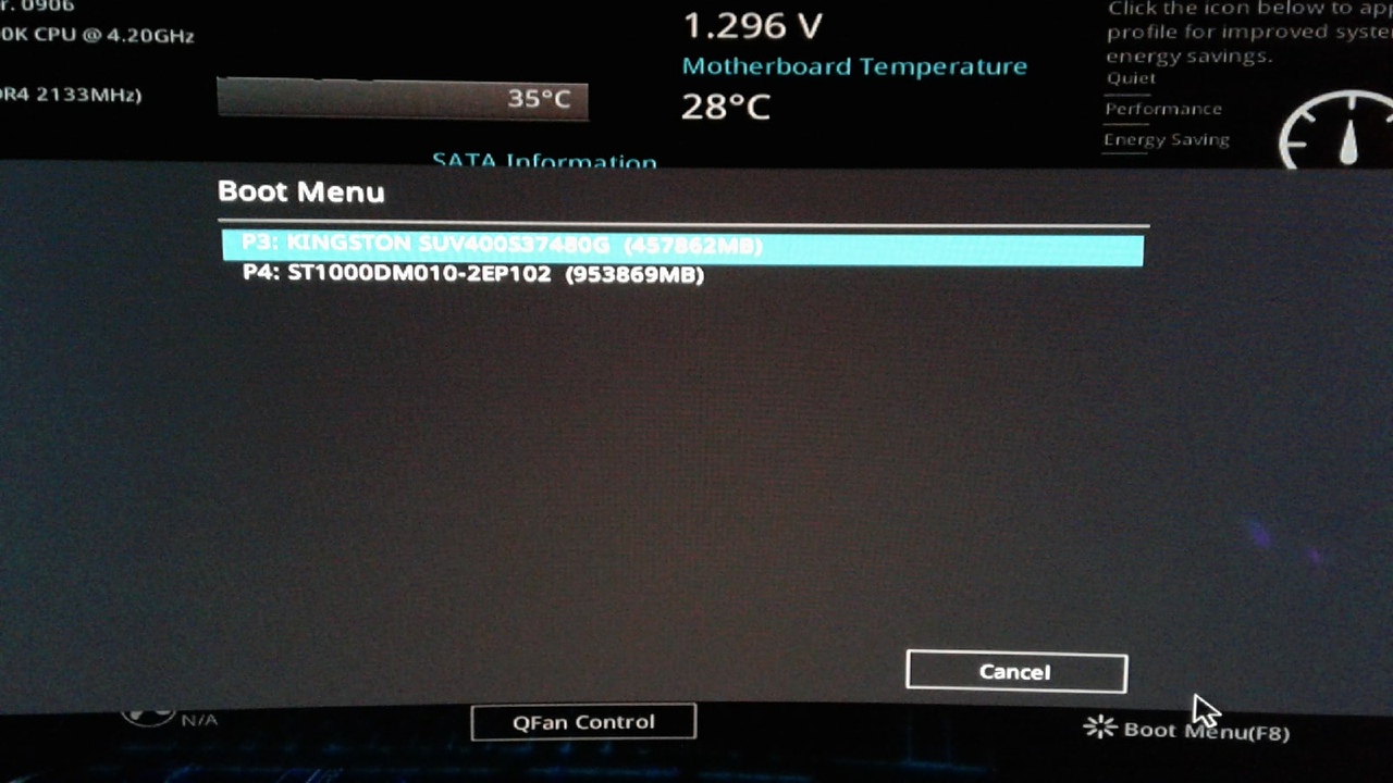

Регистрация: 27.12.2019
Сделал еще фото( я просто не знаю что делать , настроение ваще ужасное( перепробывал уже кучу всего и забугорные сайты читал(
3.jpg [ 308.8 КБ | Просмотров: 7025 ]
2.jpg [ 306.02 КБ | Просмотров: 7025 ]
1.jpg [ 306.93 КБ | Просмотров: 7025 ]

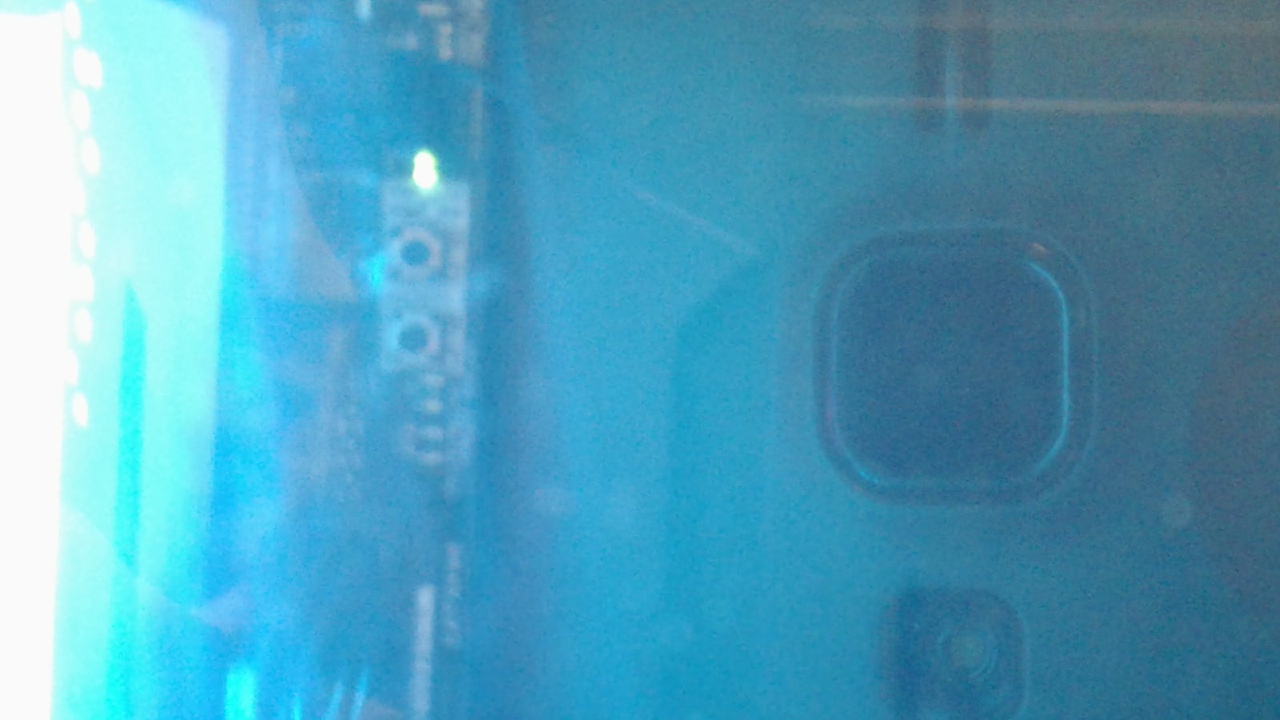

Разьёмы в смысле 0 и 1? это о том что они разные бывают? я посмотрел на моей материнке они вродебы все одинаковые z270 A:( но щас после этого сообщения пойду подключать в 1 и 2 слот по порядку... и также попробую остальные советы из этого поста.за исключением мюльтиметра... такого у меня увы нет.
и еще вопрос, как это сбросить биос джампером, это вот эта кнопочка -
1.jpg [ 198.75 КБ | Просмотров: 6953 ]
там одна чтото типо мемори, вторая не помню.
Нет ссд кингстон, а модуль оптан этот,что-то связанное с рейд системой это, если я правильно вас понял.

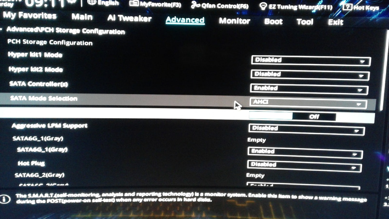

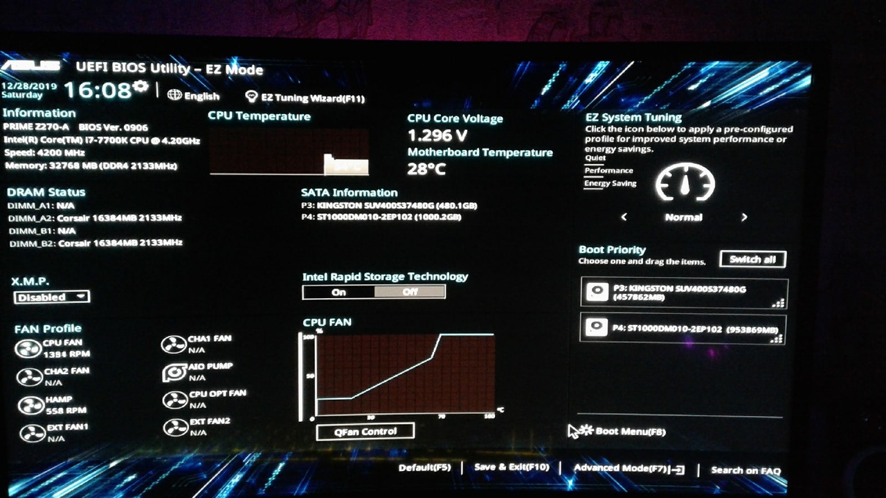

Combowan писал(а):
настройте приоритеты загрузки дисков.
покажите вкладку main

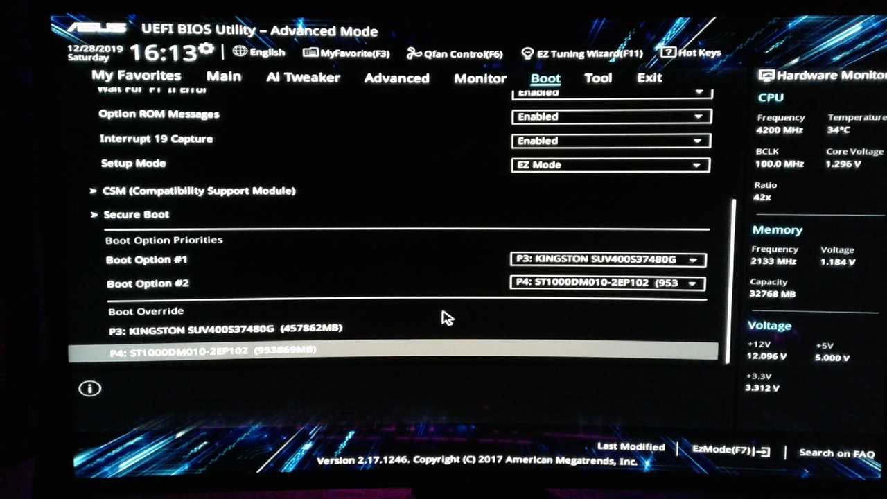

Приоритеты настраивал , по видео из ютуба...
1.jpg [ 295.43 КБ | Просмотров: 6952 ]
2.jpg [ 242.94 КБ | Просмотров: 6952 ]
3.jpg [ 242.03 КБ | Просмотров: 6952 ]
Еще заметил что у меня пк после того как заменил корпус когда нажимаю кнопку включения сначала будто включается и загорается всё освещение буквально на секунду может две и затем отключается будто полностью еще секунд на три черты, и только после уже он грузит эту ошибку

Регистрация: 11.05.2015
интел рапид сторедж технолоджи - нажмите офф

Добавлено спустя 2 минуты 32 секунды:
вроде как из 6 разъемов - все одинаковы.
я по БИОСу не ориентируюсь в EZ-режиме. я только стандартный понимаю,
это надо F7 нажать - тогда всё будет по пунктам и по вкладкам.
совет выше про
- найти пункт в БИОС и выполнить.

Регистрация: 01.01.2007
Откуда: Санкт-Петербург
Она выключена по- умолчанию.
Я думаю что у него умирает один из накопителей, скорее всего ssd.
