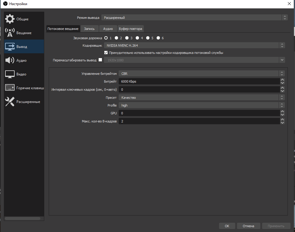

bitrate.png [ 35.54 КБ | Просмотров: 2229 ]

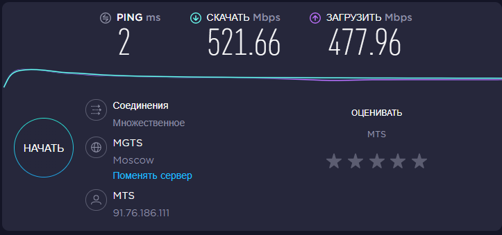

test ethernet.png [ 26.01 КБ | Просмотров: 2229 ]

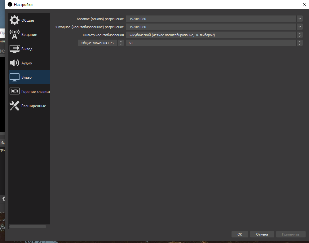

resolution.png [ 42.23 КБ | Просмотров: 2229 ]

Спасибо всем за помощь!
В итоге что конкретно помогло :
CorniliuS
1.В-кадры поставь на ноль.
2.И сними галку с "принудительно использовать настройки...".
Так же было обнаружено следующее:
При добавлении ссылки выводящей статистику онлайн (виджет подсчета килов/смертей и т.д.) OBS начинал жрать до 30% мощности цпу давая ощутимые лаги в игре, без этой ссылки использование цпу доходит до 3% при трансляции в том числе.
При стоящей галке принудительно использовать настройки кодировщика цпу грузился до 75%
Спасибо всем за советы и рекомендации особенно CorniliuS
