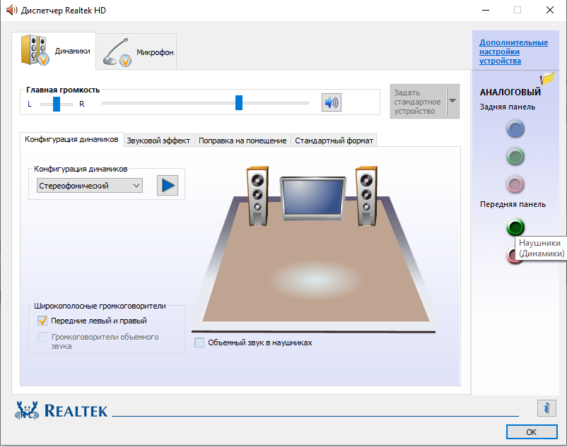

Открыл Realtek HD Audio Manager,вот всё что показывает.
Безымянный 3.png [ 108.61 КБ | Просмотров: 6266 ]
Регистрация: 24.09.2011
Гнёзда передней панели показывают, что всё воткнуто. А задней, что ничего не воткнуто. Так и нет звука в наушниках?
Регистрация: 27.01.2020
К сожалению звука нет.
Добавлено спустя 2 минуты 19 секунд:
Странно,что пишет Наушники/Динамики.
Безымянный 4.png [ 106.83 КБ | Просмотров: 6258 ]
Странно, что звука нет. Специалиста вызывайте. )
