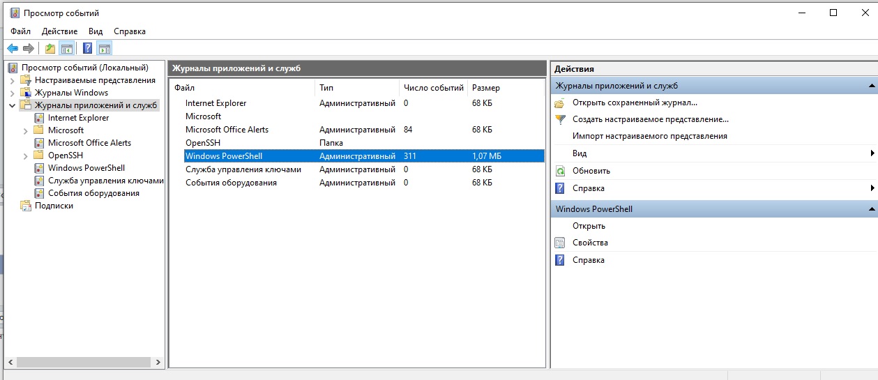

MriS писал(а):
В «просмотр событий->журналы предложений и служб-> windows->diagnostic performance->работает» можно глянуть, что замедляет загрузку Винды.
это где?
Безымянный.jpg [ 128.7 КБ | Просмотров: 17745 ]
Слава Роботам! Убить всех человеков!

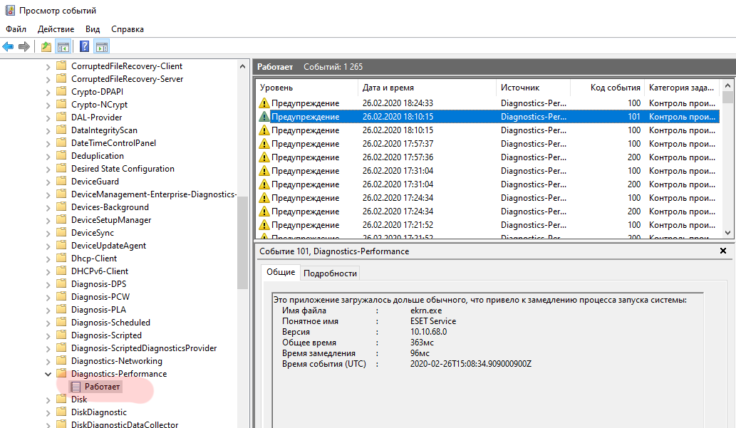

Регистрация: 16.07.2005
Откуда: Юг и МО

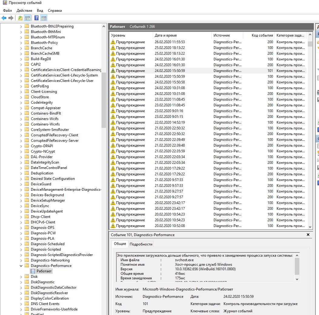

miwa журналы переложений и служб -> windows -> diagnostic-performance -> Работает. Там с кодами 101, 110 и тд.
Снимок экрана (1777).png [ 82.58 КБ | Просмотров: 17734 ]
Бабник.

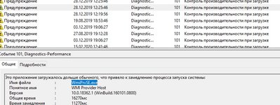

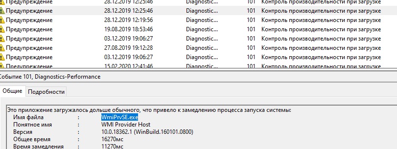

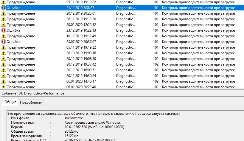

вот это нарыл это много или как и что это?
2.jpg [ 180.8 КБ | Просмотров: 17723 ]
1.jpg [ 107.89 КБ | Просмотров: 17723 ]

miwa я бы сказал очень много. Да и слишком много 101, 102.. В идеале один 100 код должны быть, а коды с замедлением редко.
У меня редко код 101 бывает и замедления не большие. По svchost.exe очень редко бывает, в основном нод32 чуток бывает тормозит.
Код 200 - это время включения пк.
WMI - это вроде внешние устройства, например: накопитель, принтер, мышка, клава, вебки и тд. Супер быстрая загрузка в этом деле помогает, тк внешние устройства пропускаются.
По svchost.exe надо лог в Windows Performance Analyzer смотреть, много чего может быть. Лог лежит в C:\Windows\System32\WDI\LogFiles
Снимок экрана (1778).png [ 170.9 КБ | Просмотров: 17688 ]
Бабник.
