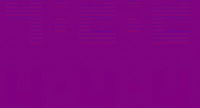

С драйвером и без драйвера на этой картинке - https://hardforum.com/data/attachment-files/2016/07/63590_chromatest.png
какие цифры отображаются наиболее чётко 4:2:2 или 4:4:4 ?

Регистрация: 09.02.2014
они по-разному отображаются в зависимости от размера окна :)
Регистрация: 28.12.2006
Для просмотра допустим только 100% масштаб.
масштаб 100%, окно браузер может быть во весь экран или нет, результат будет отличаться :D
При 100% масштабе картинки, размер окна браузера не влияет на результат.
благодарю, я изначально не понял, о каком именно масштабе идёт речь :-) какие лучше видно должно быть?
4:4:4

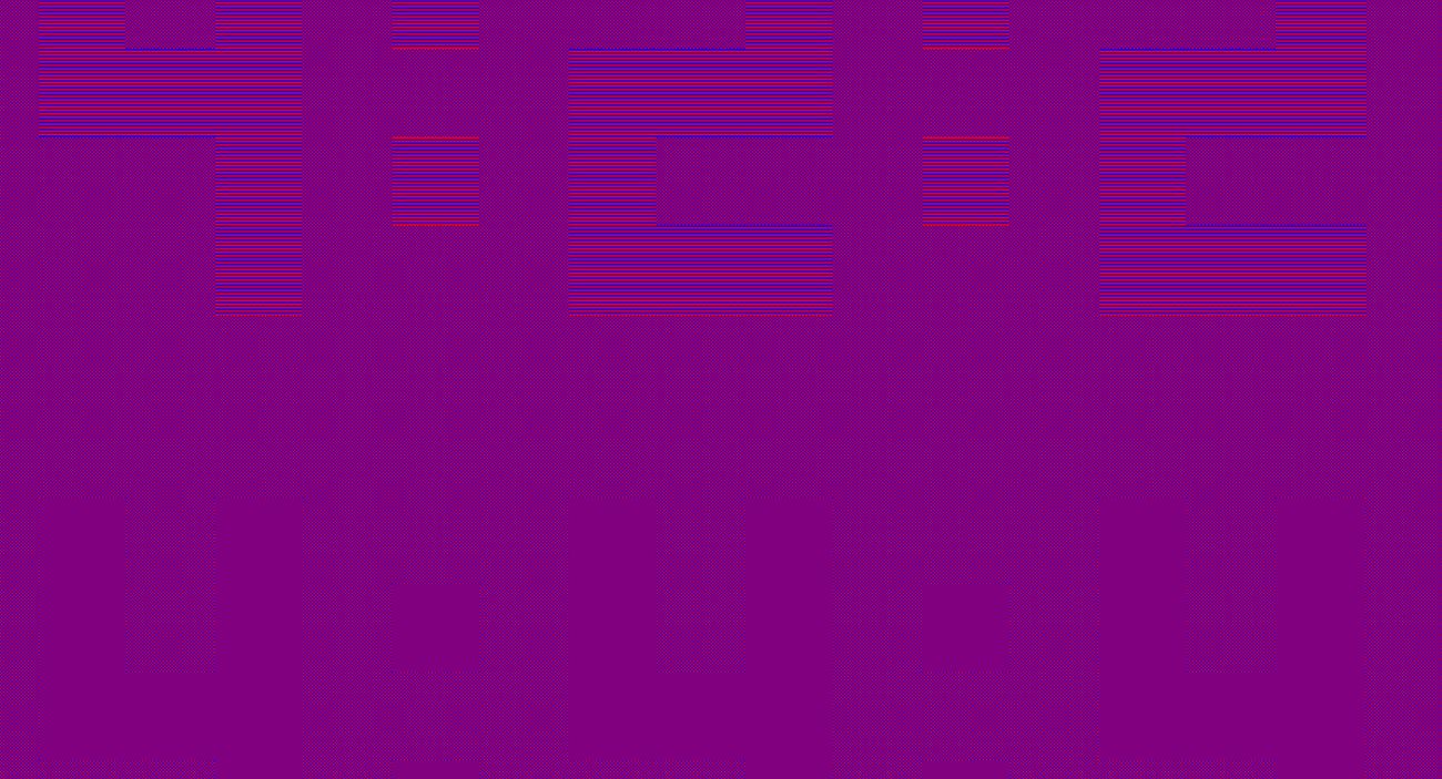

Регистрация: 24.04.2008
у всех цвета портяца, я уменьшаю насышеность через драйвер где 3 полоски, красный синий зеленый
r примерно-70пр g-65пр и b-58пр (смысл тестовой картинки непонял, у меня ргб 4.4.4 стандарт и битность цвета 12)

Регистрация: 20.11.2016
4:4:4
Если у меня в 100% ни в 90% ни в других не видны 4-4-4 что это значит ?
а видны только при 80%
