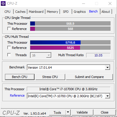

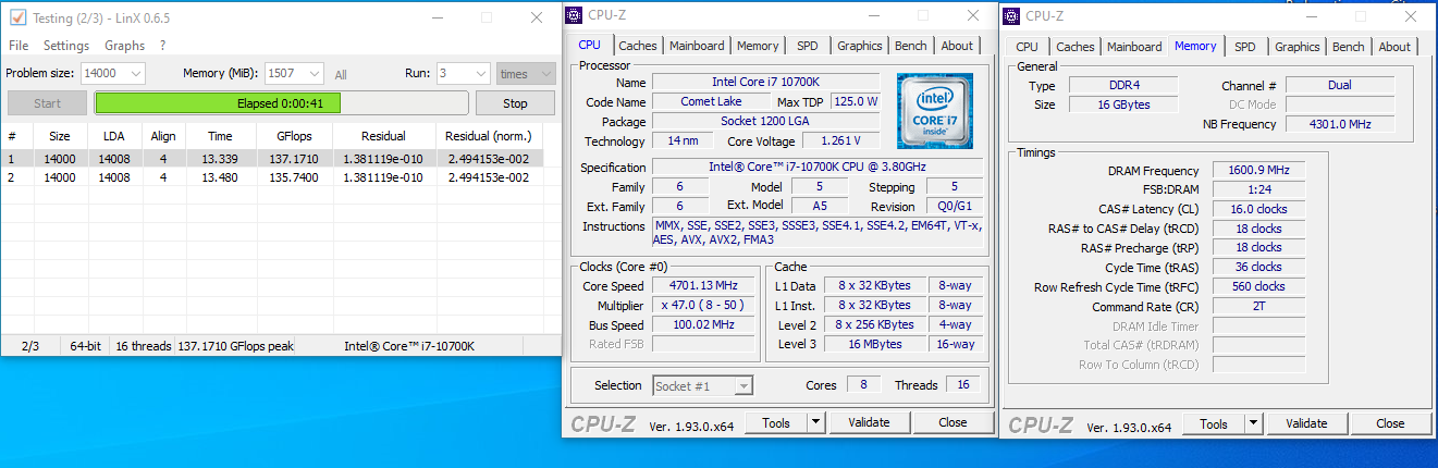

Вот результаты бенчмарка CpuZ - как я и говорил, проц находится в районе нормальных своих результатов, но в LinX почему-то такая фигня. Может и правда асус чего намудрили, фиг знает. В LinX 0.6.5 вообще ещё в 2 раза меньше результаты... в целом то мне пофиг на этот LinX, главное чтобы в играх и в рендере он работал как остальные 10700k, но внутренний перфекционист не может спать спокойно.
Screenshot_11.png [ 17.78 КБ | Просмотров: 1832 ]
Screenshot_1.png [ 105.68 КБ | Просмотров: 1832 ]
ты реально тестишь версией линкса 0.6.5? :shock:
используй норм версию
LinX v0.9.3
