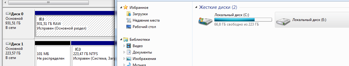

диск на 1 тб, пропало всё. почему-то файл. система превратилась в RAW. при открытие пустота. хотя там много всего было. как всё вернуть???

deniskaaaa1 писал(а):
проблема с жд, софтовая... думаю.
Ну тогда смарт посмотреть нужно, что бы не думать и не гадать, а то вернётся ещё ничего и только после окажется их иначе нужно было возвращать.

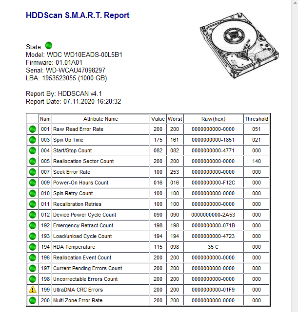

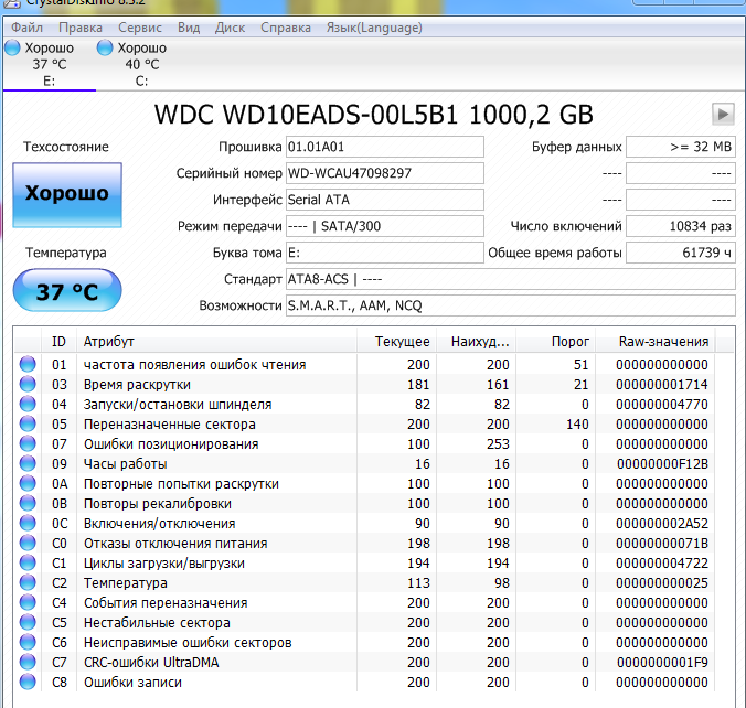

смарт еще один смарт.
кстати, после testdisk жд вернулся. не знаю точно все ли данные вернулись...

У тебя проблемы c кабелем SATA.

mol61 ради тебя отредактировал посты. по проводу, может быть...на вид провод норм. по этой же методе делал.
на вид провод норм.
На вид они все нормальные. просто плохой контакт в разъёмах со временем образуется. обычно помогает просто переткнуть.
