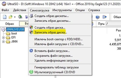

AVirk писал(а):
Записывать пробовал как с помощью
А если через UltraIso ? Другие способы записи не понравились. А этот вариант никогда не подводил. Выбрать билд, нажать на "записать образ".

Whutharth, UltraISO дает тот же результат, что и Rufus и другие программы. Да и после Windows USB DVD Download Tool, там еще че-то разбираться нужно)
