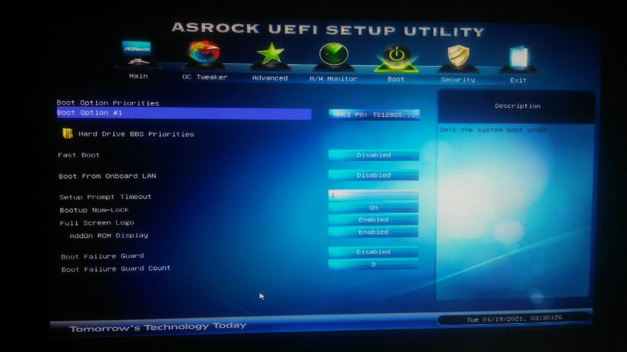

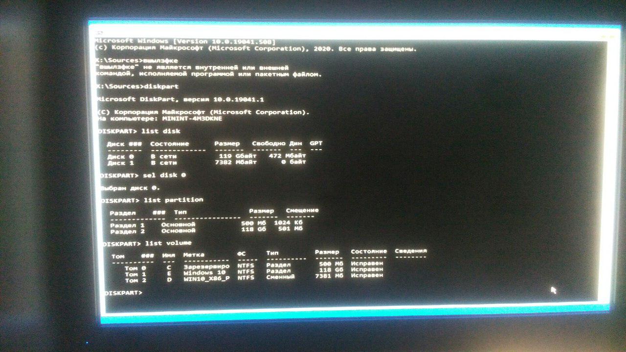

Начала читать. В начале он предлагает удостоверится, что разметка не GPT. И уже тут затык, потому что если верить результатам, у меня как раз звёздочки нет:
photo_2021-01-19_03-44-43.jpg [ 145.67 КБ | Просмотров: 3663 ]
Что мне немного странно. Я думала у меня UEFI и GPT. Не уверена конечно далеко, но вот мне почему-то так казалось. Далее. Там же в статье указано что загрузчик в GPT это Windows Boot Manager. Я сейчас чекала Биос, у меня там стоит просто грузится с диска и написана его модель:
photo_2021-01-19_03-36-20.jpg [ 84.58 КБ | Просмотров: 3663 ]
Но дело в том что я вот на 100% уверена что когда-то видела у себя в Биосе именно в этом разделе что мол грузится с "Windows Boot Manager". Правда, видела давно. Помню, что еще удивлялась, что ведь Биос должен только разделы видеть, откуда он уже заранее знает что это именно Винда с этих разделов будет грузится)
Ну вобщем, заглядывала туда последний раз какие-то года назад. С тех пор была уже раза два похожая ситуация когда у меня не загружалась винда и я долго мучалась с советами из интернета. Первый раз помню что мучалась ну очень долго, почти 2-е суток, пока не восстановила. А второй раз довольно быстро, одну команду какую-то.
И вот всвязи с этим у меня складывается 2 картины вероятности что могло быть:
1. Когда ранее в предыдущие года у меня были проблемы, я, по советам из инета, сама того не понимая, изменила разметку с GPT на MBR (если такое возможно с сохранением файлов?), и сейчас мне просто нужно следовать инструкциям для MBR.
2. Либо я ничего ранее не изменяла, и до сегодняшнего дня у меня и оставалась GPT, а эта несчастная программа сама попыталась изменить мне разметку, из-за чего и произошел глюк. И хоть сейчас звездочки нет, но файлам там нужна разметка GPT, и, может, тогда её надо восстанавливать каким-то образом?
Подскажите, что из этих двух вариантов возможно, а что нет? Хотела в биосе поискать опцию типа Boot Legacy и посмотреть, включена она или нет. Если нет, то это бы доказало вариант 2. Но не нашла такой опции...

Мыша при включении компа/ноута вызовите меню выбора устройства для загрузки (клавиши Esc, F8, F11 - в зависимости от модели мат. платы, для AsRock вроде F11)
Спасибо, я знаю, как бут меню вызывается. F11, да.
oldman_lbt писал(а):
Если в окне для выбора устройства будет "windows boot manager" или "UEFI: SSD Transcend который сдох" - у вас UEFI и GPT.
Я же уже всё об этом расписывала. "windows boot manager" было ГОДА назад. Как было еще вчера - не знаю. Сразу после проблемы стало просто модель диска. Выше скидывала скрины и как Биос называет и как в diskpart.
А вы его почему называете "который сдох"? Сам диск то впорядке. Все файлы на месте.
