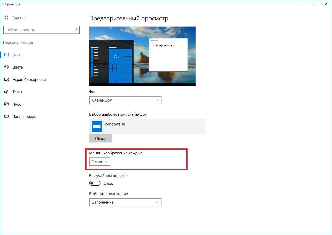

Раз в в минуту может меняться фон рабочего стола, а под цвет фона explorer.exe перерисовывает оформление всех окон.
Возможно в этом причина просадок FPS?
Я не знаю кто ты, но я готов пожать тебе руку и сказать, что ты Гений, я благодарю тебя от всей души, что ты принес конец моим мукам, проблема, ДА! Была именно в смене обоев рабочего стола раз в минуту!
Спасибо тебе огромное за помощь! Год страданий! Я чувствовал себя мучеником, а ты стал моим избавителем!

Как все происходило, теперь я могу восстановить эту хронологию событий, поняв причину! Я поставил каскад обоев из 18 шт. чтобы они менялись каждую минуту и так же поставил "автоматический выбор главного цвета фона". Цвет всего интерфейса каждую минуту перестраивался под новые обои. Пришло понимание как эта проблема перекочевала со старого компьютера на новый! Когда я устанавливал новый Windows, раз за разом, и вводил свою учетную запись Microsoft при установке, эта зараза автоматически подкачивала с облака мои настройки профиля, в том числе и обои и время их смены и, собственно, галочку с "автоматический выбор главного цвета фона"!
