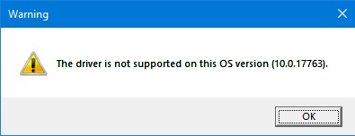

Есть н-ное количество ноутбуков HP с корпоративной версией винды. Дрова на неё не устанавливаются из-за искусственного ограничения HP. Проблема общеизвестная (пример). Но решения мне найти не удалось. Часть дров можно установить вручную, но всяческие панели настройки видео/звука/тачпада и т.п. при этом работать не будут. Может кто-то поборол эту дичь?
bug.jpg [ 14.53 КБ | Просмотров: 1969 ]

Это не у корпоратки к драйверам. А совсем наоборот, у драйверов HP к версии оси. Вот пример скрипта детектирования версии (у каждого драйвера скрипты разные и продублированы в разных местах):
Detection.cmd
@echo off
REM Set you log name and path here.
Set Logpath=C:\system.sav\Logs\Softpaq_install.log
if not exist C:\system.sav\Logs md C:\system.sav\Logs
REM Detect OS version
set os_ver=
for /f "tokens=1,2 delims== " %%i in ('wmic os get version /value') do (if /i %%~i == version set "os_ver=%%~j")
if not defined os_ver echo [%date%][%time%][%~dpnx0] Could not get OS version >> %Logpath% & goto fail
ECHO [%date%][%time%][%~dpnx0] Detected OS version : [%os_ver%] >> %Logpath%
REM ================== Check if OS is 19H2 (10.0.18363) ==================
ECHO [%date%][%time%][%~dpnx0] Check if OS version has met requirement >> %Logpath%
IF /I [%os_ver%] EQU [10.0.18363] echo [%date%][%time%][%~dpnx0] OS version match. >> %Logpath% & goto Install_DRV
REM ================== Check if OS is 20H1 (10.0.19041) ==================
IF /I [%os_ver%] EQU [10.0.19041] echo [%date%][%time%][%~dpnx0] OS version match. >> %Logpath% & goto Install_DRV
echo [%date%][%time%][%~dpnx0] OS version missmatch. >> %Logpath%
goto unsupport_OS
:Install_DRV
Drvinstall.cmd
:fail
goto END
:unsupport_OS
mshta.exe vbscript:Execute("msgbox ""The driver is not supported on this OS version (%os_ver%)."",48,""Warning"":close")
:END
Это всего лишь мелкая вишенка на дерьмоторте брендированного железа и софта, со всеми его ограничениями, запретами и "белыми списками совместимости" вплоть до болтика.

Я решил начать с простого и попытаться установить то, что и должно было бы устанавливаться. Изменил скрипт опознания, чтобы он всегда возвращал правильную версию. Но это дало только то, что окно с ошибкой несовместимости не появляется. Дальше просто ничего не происходит.
