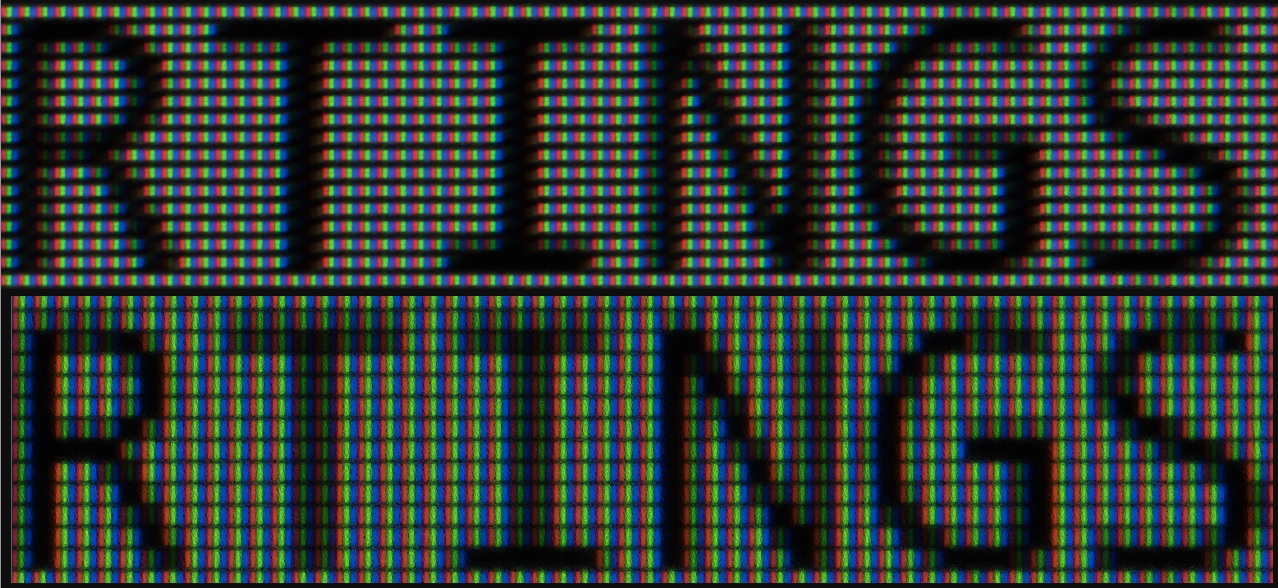

Yaroslav83 не раз встречал подобные темы. Насколько я понял, из-за постоянного появления новых мониторов с разным строением пиксельной сетки и расположением субпикселей, иногда на некоторых версиях винды или даже при обновлении дров на видюху шрифт может отображаться размыто, захватывая лишние пиксели или субпиксели. Это также зависит от приложения, например в разных браузерах разные методы рендеринга шрифтов. Выход только один: подбирать монитор под версию виндовс или версию виндовс под монитор, как бы глупо это ни звучало.
Причем эта проблема актуальна и для современных мониторов с более высоким разрешением, просто в силу того, что оно изначально выше, проблема не так бросается в глаза как на низких разрешениях. Но если поставить рядом 2 монитора, то станет очевидно на каком рендеринг попал в пиксели, а на каком промазал.
Вот типа того

Victor91rus писал(а):
Yaroslav83 иногда на некоторых версиях винды или даже при обновлении дров на видюху шрифт может отображаться размыто, захватывая лишние пиксели или субпиксели. Это также зависит от приложения, например в разных браузерах разные методы рендеринга шрифтов. Выход только один: подбирать монитор под версию виндовс или версию виндовс под монитор, как бы глупо это ни звучало.
Вот типа того
Да, есть у меня такая проблема. Сейчас обратил внимание. Шрифт как бы двоится и кажется размытым. Но эта проблема присутствует в основном в тексте на элементах Windows: меню Пуск, панель задач, окна.
