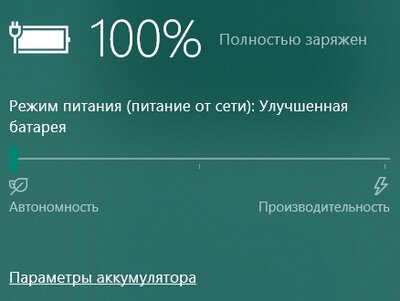

Собственно, сабж. Есть Alder 12900HX, который от сети работает замечательно. Но стоит только остаться наедине с батареей, как элементарное 2К 60FPS видео с ютуба начинает лагать, GPU Load в GPU-Z взлетает под 100% из-за нерфа частоты GPU встройки. В "Электропитание" Win11 стоит "Высокая производительность", ничего толкового в дополнительных параметрах вроде не нашёл. В панели Intel Graphics что угодно, только не по теме производительности.
В Win10 частоту встройки Intel нерфил ползунок после клика по батареи, но в Win11 никакого аналога этого ползунка не вижу, как и не вижу аналога AMD - строчки AMD Powerplay в профиле электропитания, потому что это Intel.

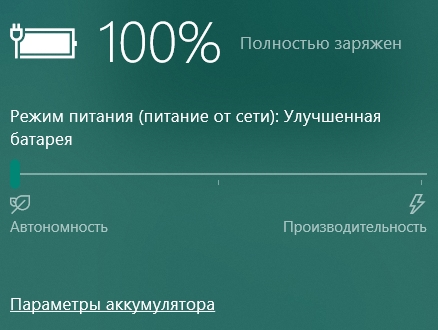

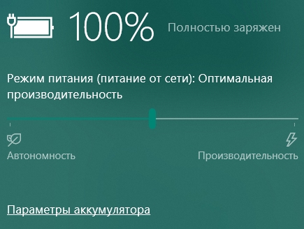

Тыкаешь по батарее - он выглядит так в Win10
4.jpg [ 88.32 КБ | Просмотров: 1768 ]
1.jpg [ 85.24 КБ | Просмотров: 1768 ]
