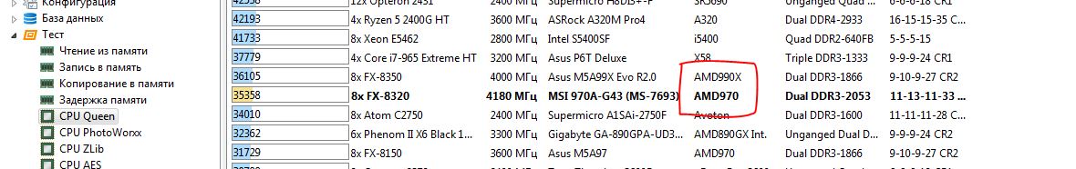

desdechado писал(а):
деньги на ветер.
Да, я соглашусь .. замена "шила на мыло", производительность вряд ли будет колоссальной. Тогда вопрос по сохранению трех ОС и замене МП+проц актуальный !
Снимок.JPG [ 66.96 КБ | Просмотров: 2098 ]

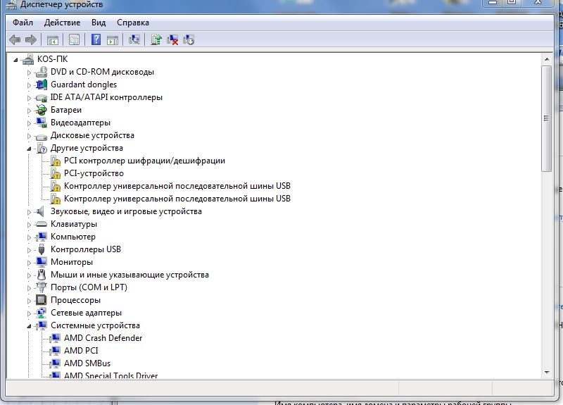

В реестре добавил AppCompt и мышка заработала, так же определяет ЮСБ, но только на USB2
В системе вот такое осталось
Добавлено спустя 2 часа 38 минут 15 секунд:
Снимок.JPG [ 70.61 КБ | Просмотров: 1658 ]
