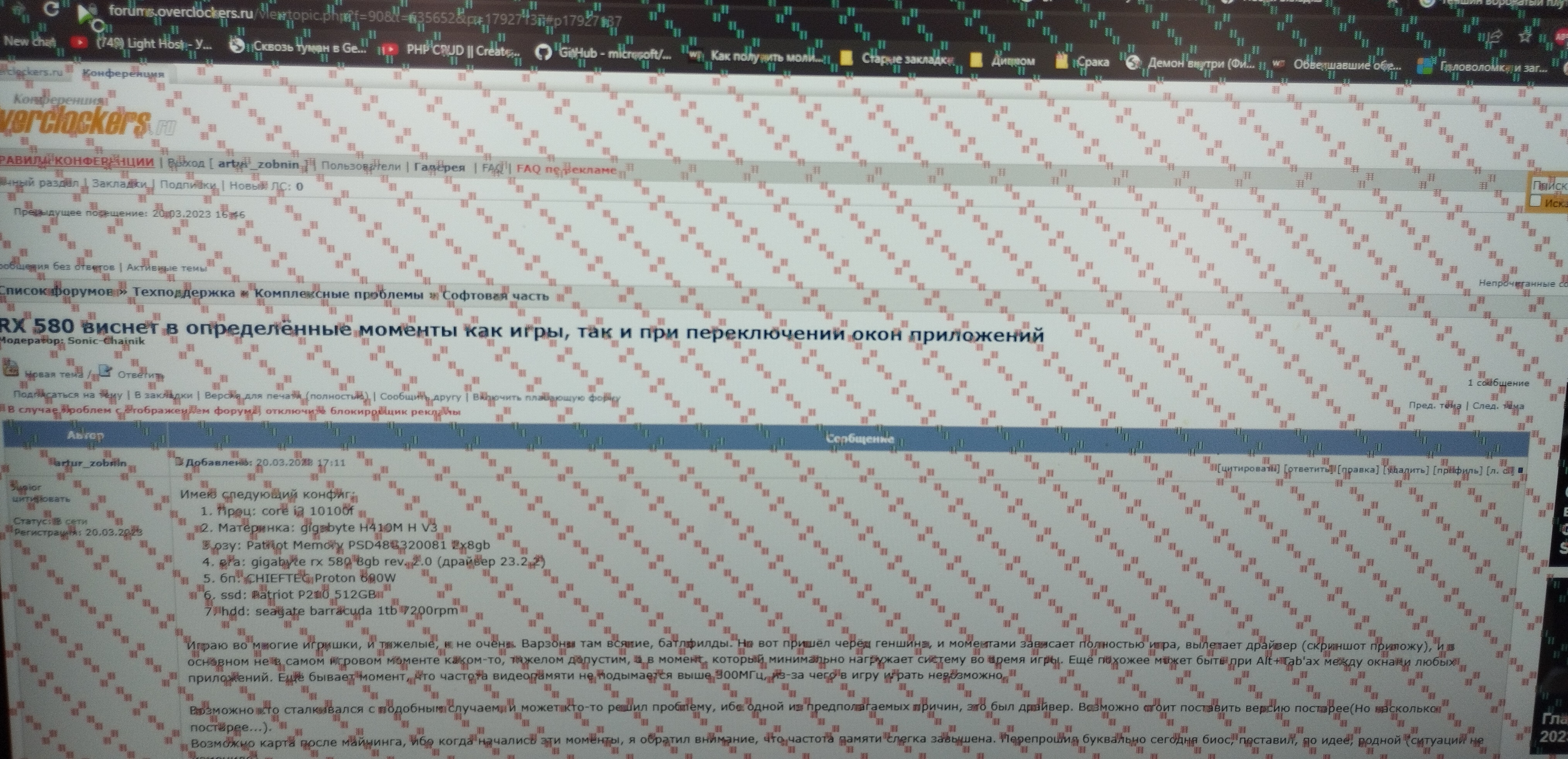

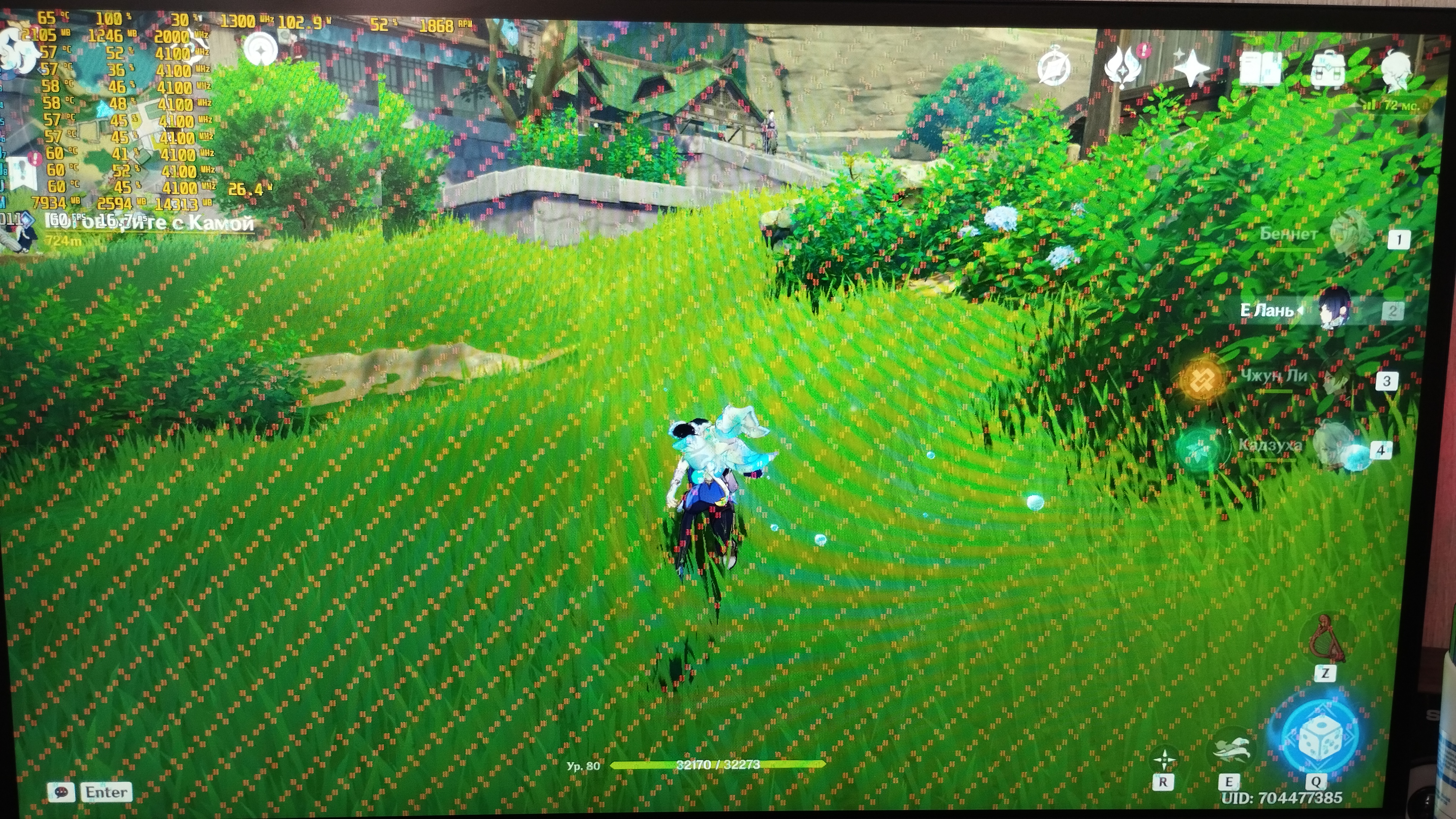

Имею следующий конфиг:
    1. Проц: core i3 10100f
    2. Материнка: gigabyte H410M H V3
    3.озу: Patriot Memory PSD48G320081 2х8gb
    4. вга: gigabyte rx 580 8gb rev. 2.0 (драйвер 23.2.2)
    5. бп: CHIEFTEC Proton 600W
    6. ssd: Patriot P210 512GB
    7. hdd: seagate barracuda 1tb 7200rpm
Играю во многие игрушки, и тяжелые, и не очень. Варзоны там всякие, батлфилды. Но вот пришёл черёд геншина, и моментами зависает полностью игра, вылетает драйвер (скриншот приложу), и в основном не в самом игровом моменте каком-то, тяжелом допустим, а в момент, который минимально нагружает систему во время игры. Ещё похожее может быть при Alt+Tab'ах между окнами любых приложений. Ещё бывает момент, что частота видеопамяти не подымается выше 300МГц, из-за чего в игру играть невозможно.
Возможно кто сталкивался с подобным случаем, и может кто-то решил проблему, ибо одной из предполагаемых причин, это был драйвер. Возможно стоит поставить версию постарее(Но насколько постарее...).
Возможно карта после майнинга, ибо когда начались эти моменты, я обратил внимание, что частота памяти слегка завышена. Перепрошил буквально сегодня биос, поставил, по идее, родной (ситуации не изменило).
Заранее спасибо всем, кто откликнется. Хотелось бы узнать, можно ли ещё спасти дружка, или всё таки его ждет утиль
P.S: Где-то видел, писали что возможен отвал канала видеопамяти. Лично я не знаю, насколько это применимо тут
Комментарий к файлу: Сейчас например, просто в бразуере выскочило, без какой либо нагрузки

так у вас артифакты с памятью, частоты памяти максимальные пробуй снижай.И смотри уйдут ли артифакты.
Можно просто понижать по-тихоньку, по 50мгц? Частоту ядра, вольтажи можно не трогать?
Регистрация: 09.11.2011
Откуда: Саратов
да вольтажи не трогай
Регистрация: 09.09.2016
Откуда: Бухарецк
Частоту ядра не трогай, понижай сначала частоты памяти, по 50 пойдёт можно меньше, больше не принципиально, лучше это делать афтебернером, если со снижением артифакты уйдут, можно будет думать дальше, даунвольт не повредит, 65 градусов с одной стороны не критично, но карте не шибко хорошо походу учитывая что она потребляет очень мало, а греется как 200 ватная карта, если на 100-200мгц память снизишь и заработает нормально, то спасти можно будет, ещё попробуй добавь обороты вентилятора на 20-30% также в афтебернере и посмотри как будет себя вести.
esi maya22 + jvc ax511 + 100гдш16
Регистрация: 20.03.2023
Вроде чего-то добился, но теперь вот вместо этих моментов, когда у меня драйвер умирает с такими артефактами(вложения), просто на секунду легонько артефакты появляються, и исчихают. Буквально меньше чем на секунду. Но и драйвер при этом не умирает. И появляется эту ну в очень редкий момент. Во время любых динамических сцен, такого не происходит
Откуда: Бухарецк
т.е артифакты прошли?, теперь пробуй играй аккуратно с вольтажём туда сюда, я бы попробовал убавить чуть чуть, и ещё нужно смотреть может у вас там термопрокладки померли, на системе питания если они есть можно заменить и если на чипах памяти тоже прокладки тоже заменить, с термопастой, термопасту можно кпт8 т.е не особо дорогую, но это в том случае если добьешься стабильности на определенных числах, т.е снижая память, понижая вольтаж - мы своего рода охлаждаем карту, но вот тут фиг знает может наоборот нужно добавлять вольтаж, для стабильности - это штука такая игратся надо и смотреть в обе стороны, но в рамках разумного. Как найдёшь стабильные цифры по вольтажу (их лучше подбирать в ватмане) - потом можно на основе этих чисел создать собственный биос в редакторе и зашится то бишь зафиксировать полученный результат.
