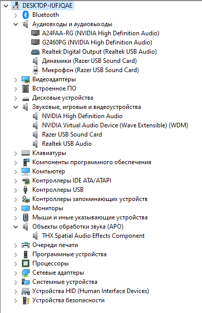

Скрин из диспетчера устройств
Комментарий к файлу: Скрин из диспетчера устройств
Безымянный.png [ 30.2 КБ | Просмотров: 5633 ]

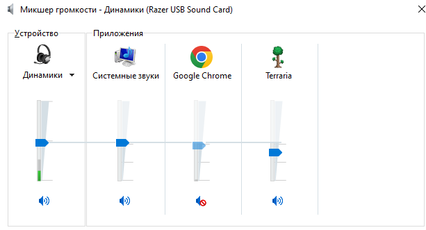

Скрин микшера
Комментарий к файлу: микшер
12.png [ 17.14 КБ | Просмотров: 5633 ]

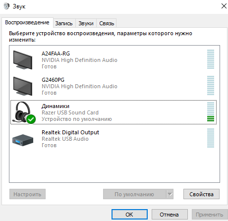

Скрин аудио устройств
Комментарий к файлу: аудиоустройства
звук.png [ 18.14 КБ | Просмотров: 5633 ]

В свойствах Динамика во вкладке Дополнительно включен монопольный режим?
Да, включены обе галочки
Свойства динамика
21.png [ 12.05 КБ | Просмотров: 5473 ]
