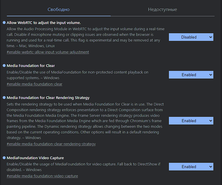

Короче, в очередной раз я перекапывал интернет в поисках решения.
И попался мне на глаза один никем не замеченый коммент на реддите (0 ответов или поддержки), среди сотни других.
Дядя советовал зайти в chrome://flags/ и поставить параметр Media Foundation for Clear на Enabled.
Я только что попробовал и это решило мою проблему.
Более того, ощущение такое будто все видео стали быстрее прогружаться и запускаться без каких-либо заиканий.
Для пущего спокойствия, я поставил так же все остальные параметры связынные с Media Foundation на Enabled.
Наконец-то спокойствие!
Всем спасибо и удачи!
Комментарий к файлу: Включил все Media Foundation, чтобы избавиться от дропа кадров.
Выключил WebRTC to adjust the input volume, чтобы Chrome не регулировал громкость микрофона без спроса.
Все советую эти настройки.
