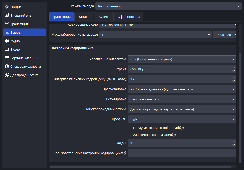

Снимок2.PNG [ 45.36 КБ | Просмотров: 4416 ]
Снимок.PNG [ 45.8 КБ | Просмотров: 4416 ]

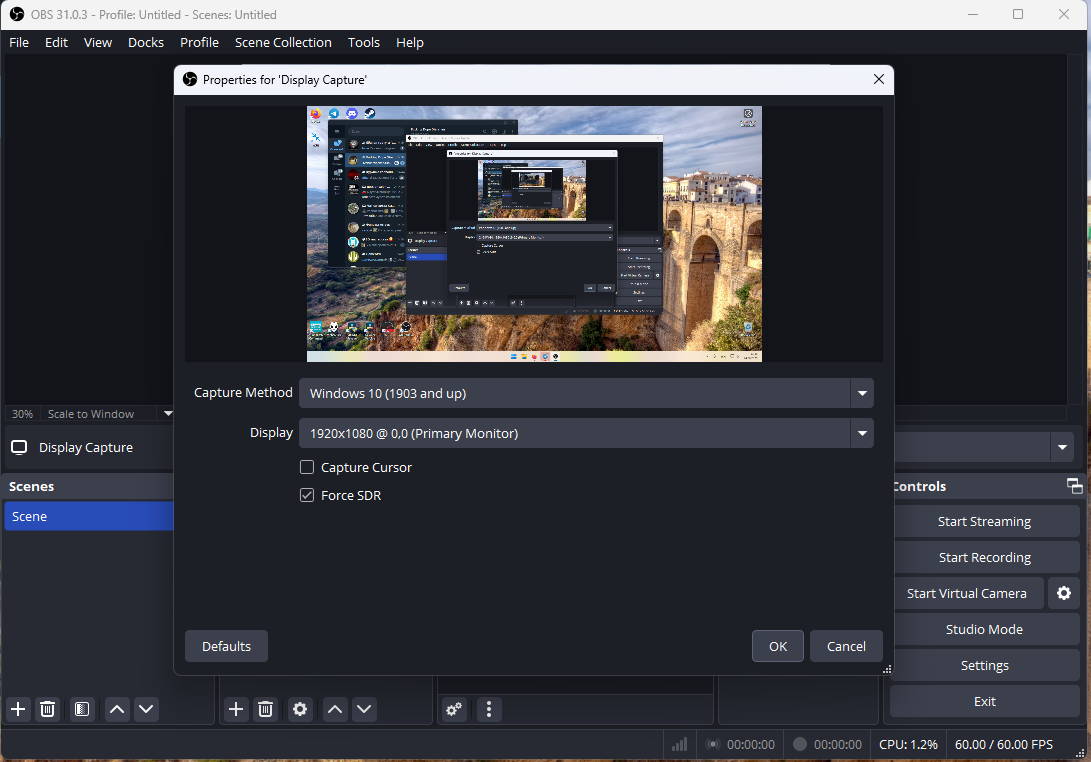

henji писал(а):
Без запуска OBS все работает корректно, мышь работает четко и быстро, но стоит только его запустить мышь плавает, а чувствительность как-будто в два раза меньше.
Выключите захват курсора мыши
Untitled.png [ 251.7 КБ | Просмотров: 3872 ]

r2dsf писал(а):
Тоже уже пробовал, не помогает

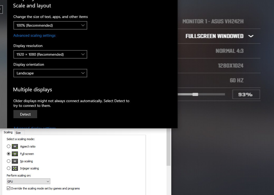

до кучи к попробовать "та не, чёрный экран будет только если будет отличаться viewport, а разрешение буферов кадров может быть другим
вот краткая инструкция
1. в панели нвидиа - весь экран, скейлинг на ГП, поставить галочку на приоритет над режимом который выставляет игра
2. временно выставить на рабочем столе нужное тебе разрешение - например, 1280х1024, увидеть что растянулось как ты хочешь в игре
3. запустить игру, в игре ПРИМЕНИТЬ режим окна без рамок
то есть если уже стояло окно без рамок - поставь полный экран, а потом обратно окно без рамок
если не применить - то потом будет в маленьком окне, а не стретч
4. выставить на рабочем столе обратно родное разрешение
результат - фреймбуфер 1280х1024, вьюпорт такой же как рабочий стол, получаешь на весь экран своё окно без рамок с растянутым 4:3 и мгновенным альт-табом
да, [автоцензор3.14], но работает"
photo_2025-06-04_09-16-05.jpg [ 63.18 КБ | Просмотров: 3675 ]
