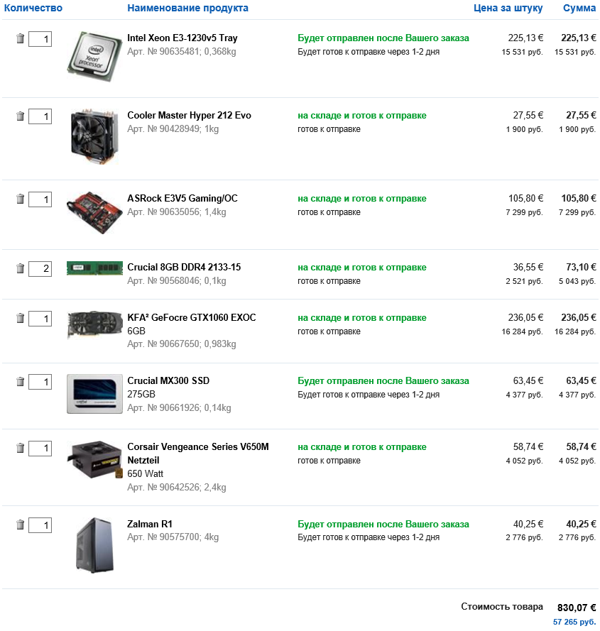

Msk_Overclock писал(а):
накину 20к сверху при веском аргументе
Если действительно есть добавить и разгон точно будет, то предложу такой вариант:
880,17 € или 60 721 руб.
2016-11-20_195954.png [ 123.97 КБ | Просмотров: 1156 ]

Регистрация: 16.10.2016
Отличный вариант, спасибо! При пересчете цены мать+проц на серверном и на 6400 получается 22830 серверный и 16800 для 6400.
То есть при приросте производительности процентов на 75%, цена выросла всего на 36% процентов.
Почему заменили видеокарту на другую от KFA2?
Про блок питания и корпус поясните тоже, пожалуйста.
Регистрация: 04.06.2007
Фото: 3
Всё о GeForce GTX 1060 (GP106 Pascal 16nm) #14280265
Про блок питания
http://www.jonnyguru.com/modules.php?na ... 6&reid=475 Total Score = 9.9
RoiL постоянно в них собирает и рекомендует их: Конфигурации игровых системных блоков #1067060
