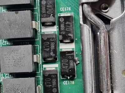

Регистрация: 15.11.2024
Кто знает, что это за компоненты возле процов с маркировкой 470?
20250922_175351.jpg [ 1.85 МБ | Просмотров: 3255 ]
