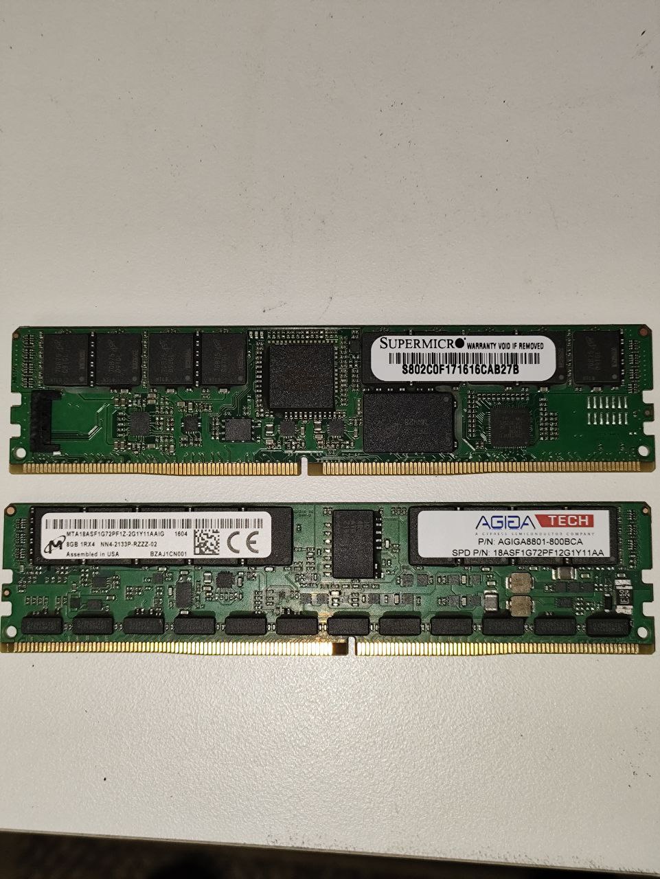

всем привет!
попалась мне память на Авито ,по-быстрому заказал...пришла NVDIMM-работает,запускается,видится как обычная RDimm.... :writer:
запускается вместе с обычной RDimm также...
photo_2025-10-16_11-24-48.jpg [ 238.78 КБ | Просмотров: 3027 ]
