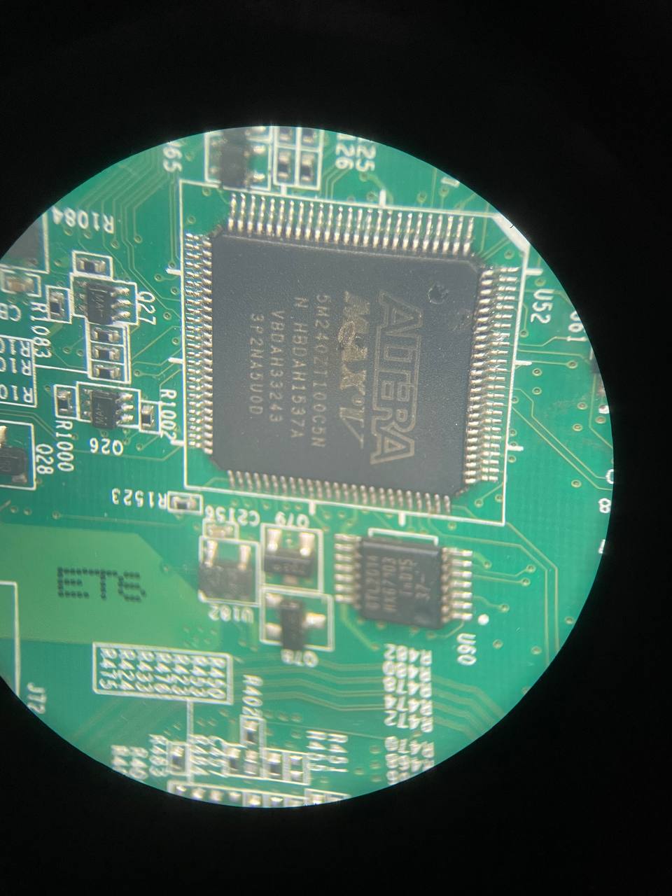

Народ, есть у кого нибудь прошивка от Altera 5M240ZT100C5N ?
ФОТКА
photo_2025-12-07_12-27-45.jpg [ 109.17 КБ | Просмотров: 2346 ]
tg:@rd450x
