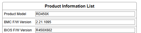

Регистрация: 10.04.2025
Нет, не крутится винсервер, но заметил одну странность, на одной плате всё ок, а на другой без нагрузки начинаюстя отвалы причем может как сам "зависнуть" так и при какой нибудь операции. Но под нагрузкой всё ок, как и в стресс тесте. Грешу на то что не сбросил (возможно) биос в дефолт, и там прописались значения предыдущего "владельца" (мне кажется проблема на холостом ходу без всякой нагрузки на ядра, и возможно там настройки питания для другив процев), но пока под нагрузкой (2*2680 загружены в 40-90% стабильно) ниодного разрыва как говорится - ехать к серверу и заходить в биос нет необхоимости.
В bmc проскакивала неисправность по питанию второго проца, но, процы абсолютно нормальные, на них крутился другой сервер полгода без каких либо приколов.
Похоже ли поведение на мой случай? Пробовали сбросить биос в дефолт? В моем варианте 602, я и не стал менять и что то делать в нем на сколько помню.

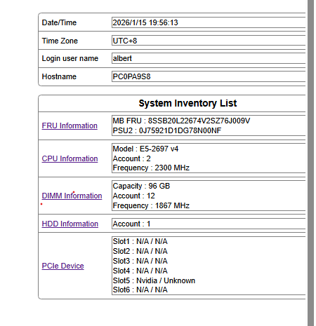

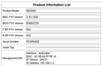

Регистрация: 05.01.2026
gamebun Прив! Судя по скрину, БИОС вообще ещё не обновлялся(R450X111).

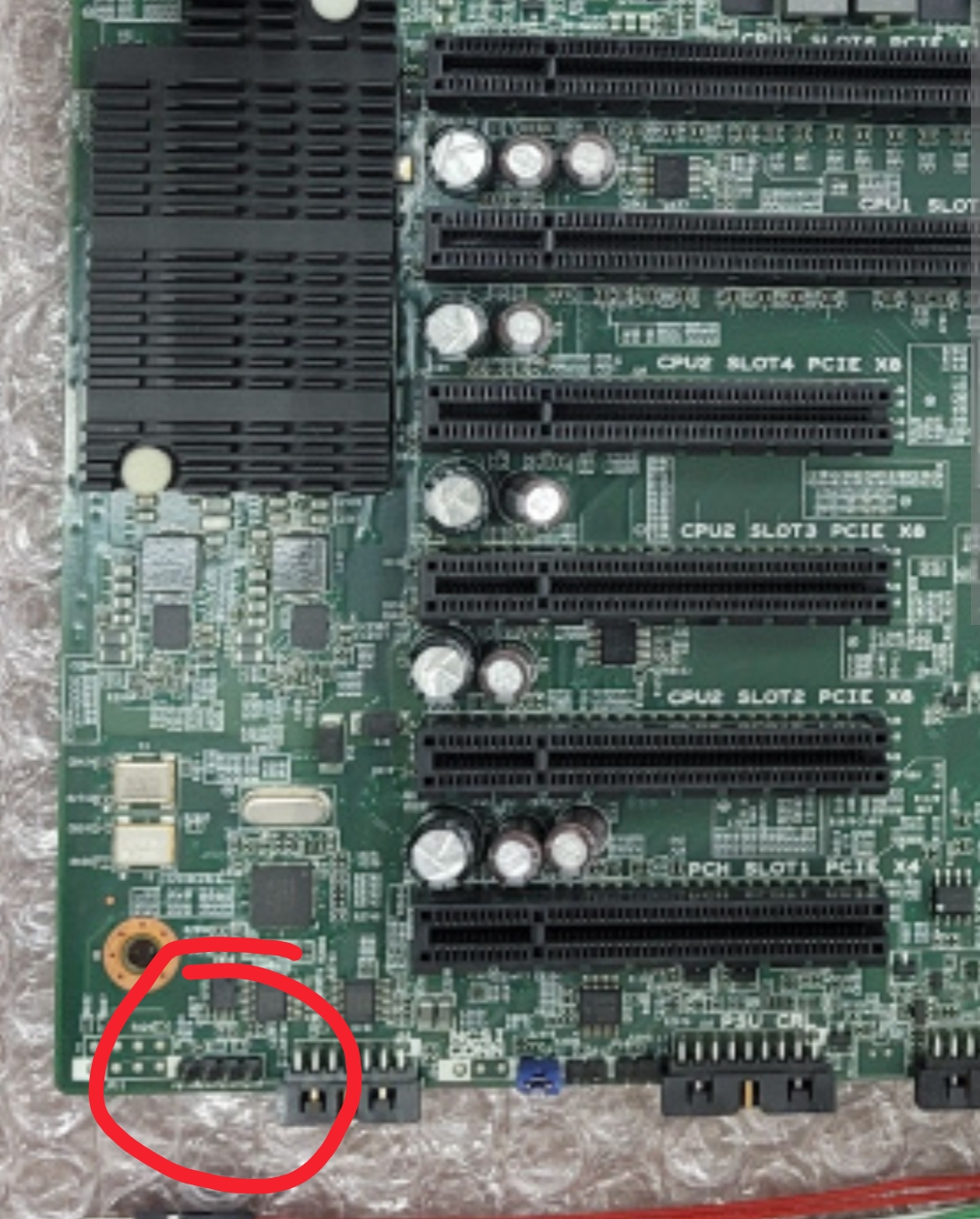

Доброго времени суток, кто-нибудь ставил на эту плату процессоры 2673 v4? И можно ли прошить биос, на плате, которая не стартует?
П.С пока копался в плате , нашёл на ней uart, по которому при подаче питания сразу же выводятся логи старта linux на каком-то arm процессоре, после которых стартует сама плата, скорее всего этот отправляет сигнал старта плате. Если вручную останавливать загрузку этого линукса, плата не начинает стартовать.( может кто сделает мгновенный старт платы при подаче питания)

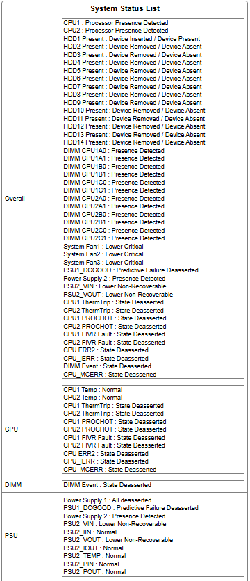

Всем привет. После выключения BMC через биос пропала картинка. Пробовал сбрасывать биос через снятие батарейки но безрезультатно. Как это можно исправить?
Это BMC на ast2400. Можете распиновку написать?
На фото слева направо:
3.3в(хотя это не точно) Tx Rx Gnd
IMG_20260115_145438.jpg [ 758.63 КБ | Просмотров: 1459 ]

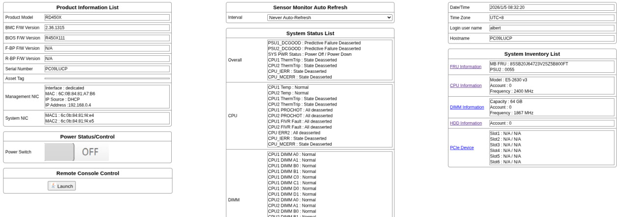

Всем привет, собрал комп/рабочую станцию на RD450X. И столкнулся с проблемой отсутствия изображения после сброса настроек bios. BMC толком ошибки не выдаёт. Что можно сделать в этой ситуации? Любую доп информацию могу скинуть. Заранее спасибо
