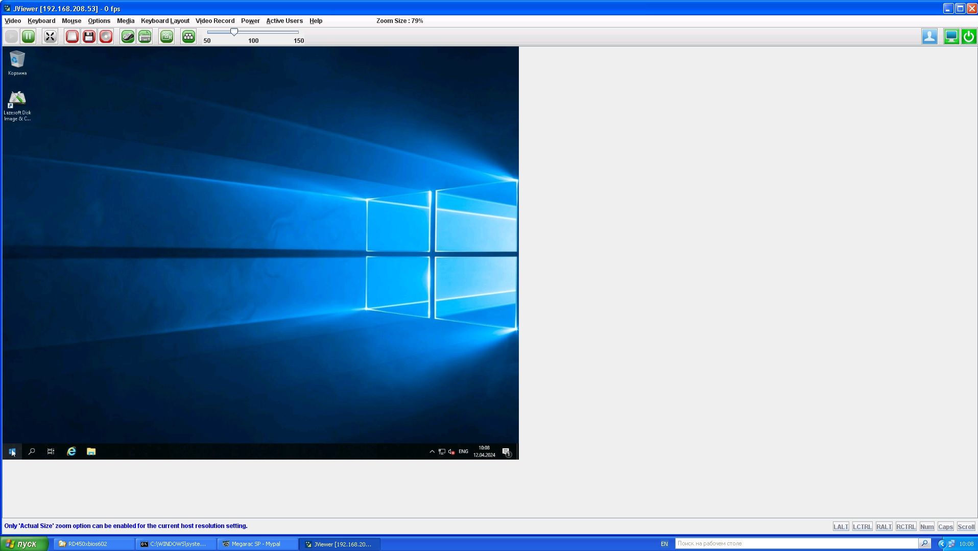

Самый главный один вопрос : как получить картинку удаленно по IPMI? сам IPMI нормально работает все четко!
все условия я выполнил: Java стоит, разрешение в настройках Java стоят . аплет загружается, но на этом все, в экране программки - черный экран, типа коннект не проходит, что то надо еще.
Как победить этот недуг?

Регистрация: 12.04.2024
Приветствую. Я смог получить картинку с IPMI поставив Java7 (jre-7u80-windows-xxxx)

Регистрация: 11.04.2024
Да, я так же настраивал, но косяк был в том, что накатил обнову от 8 явы. Удалил, все заработало. Спасибо за подтверждение , о том, что работает в целом.
