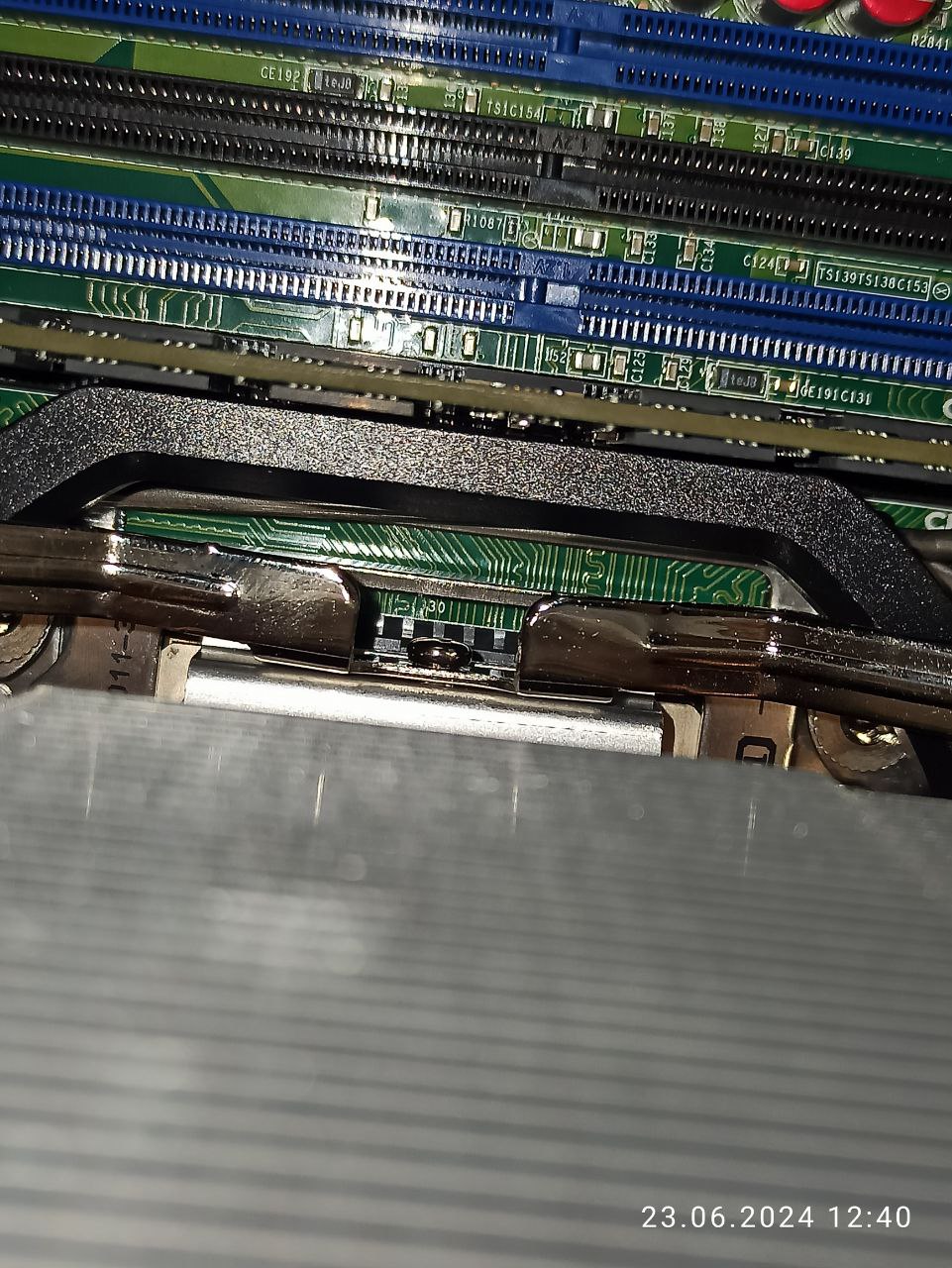

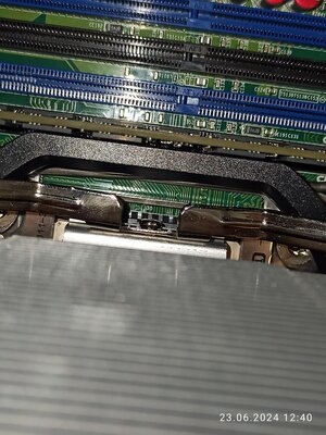

По сабжу:
Советовали купить переходное кольцо Narrow lim
Так вот, оно не очень походит - стоит впритык к слоту CPU1 - B1 (фото во вложении) из-за чего планка памяти входит с натягом. Решается доработкой напильником)
Имейте ввиду, я увидел только при установке, пришлось разбирать
Проблема только возле CPU 1 - память находится ближе чем у CPU2, но критично только для B1

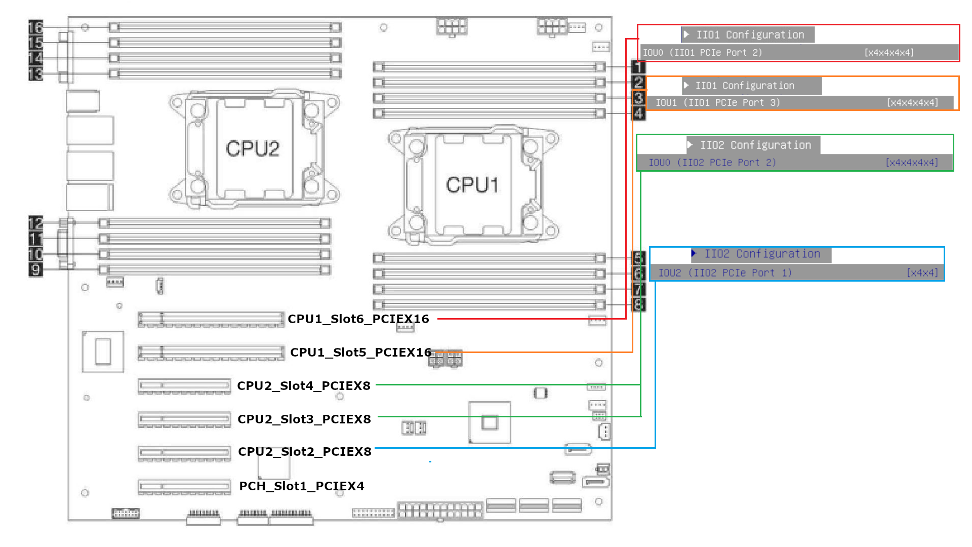

Может кому-нибудь понадобиться, актуально для BIOS R450X602 с модификацией конкретно для BiliBili
LEnovo_RD450X-PCIEX.png [ 449.1 КБ | Просмотров: 1542 ]
