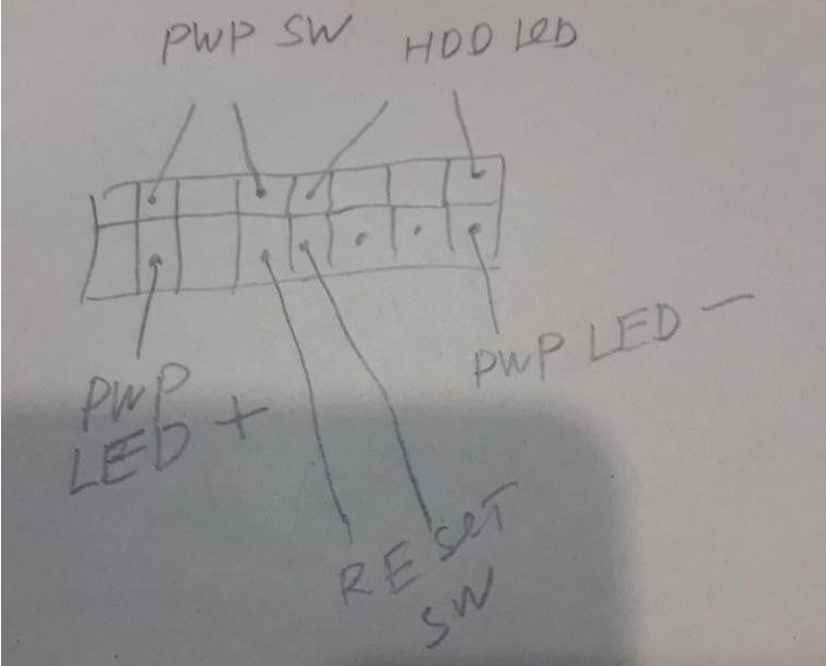

Для работы не в комплектом корпусе lenovo необходимы колхозные переходники(которые, как правило, поставляются вместе с платой)
perehod .jpg [ 142.6 КБ | Просмотров: 257400 ]
Схема переходников:
lenovo_led.jpg [ 36.67 КБ | Просмотров: 257393 ]
pwr sw - кнопка включения
reset sw - кнопка reset
pwr led - светодиод питания
hdd led - светодиод активности дисковой системы
D450X1.jpg [ 121.03 КБ | Просмотров: 257393 ]
Наличие этого переходника обязательно!
Иначе материнка не стартует

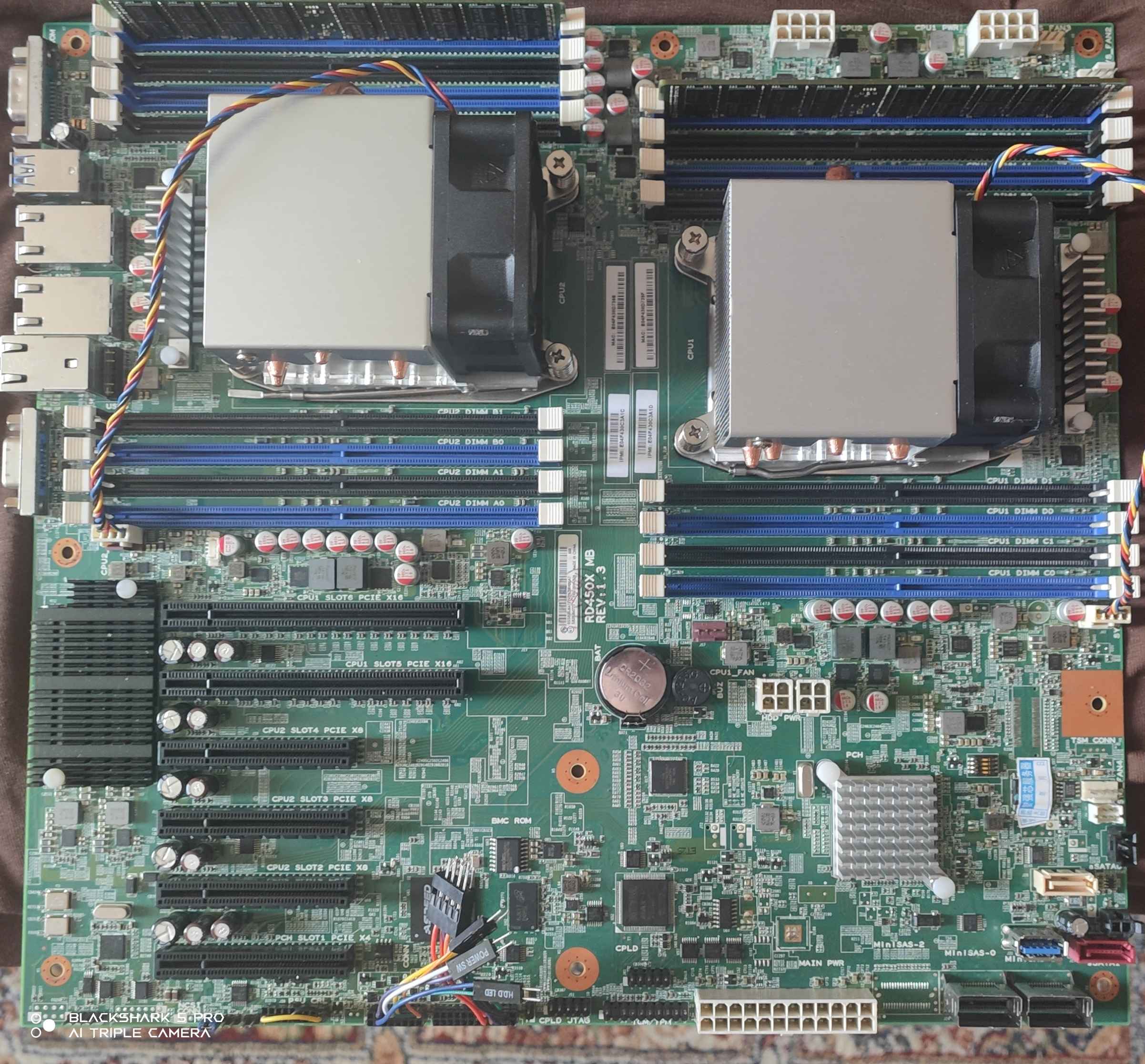

Здравствуйте, Я столкнулься с такой пробдемой. У мемя дана материнская плата.
Lenovo Rd450x MB Rev. 1. 3.
2 Процесора. 2690v3.
Оператива Samsung. 2133 Мгц.
И при запуске нет не изображения, что с Vga, что с видеокарты. 4 монитора пробывал не на одном - не показывает только индекатор светодиода, моргает туда сюда каждые 2 сек. пробывал через Ip - отрывает сайт megarac. sp и просто белый экран. И так на протижение часа.
Комментарий к файлу: вот такая материнка
IMG_20240704_145827.jpg [ 452.64 КБ | Просмотров: 3206 ]

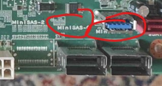

sas.jpg [ 19.6 КБ | Просмотров: 2922 ]
Регистрация: 12.04.2024
Ну вообще-то, это разъем sff8087. Посмотрите выше по теме, там уже кто-то пытался завести sas-диски. В самом bios- нет никакого упоминания о sas-контроллере. Только sata. Я пробовал sata, да они работали.
Регистрация: 09.07.2024
в любом случае есть переходник с него на 4 SATA и если перефразировать вопрос - нужно ли в этом случае подавить питание на 4pin разъем или нет
вопрос снимаю - была проблема в кабеле. с другим кабелем все заработало.

Вопрос был задан давно и, скорее всего решён, но всё же:
Если судить по фото, то память установлена неправильно. На левом процессоре первый модуль нижний.
Оба процессора должны быть запитаны 8ми-пиновыми разъёмами, если хотя бы один будет 4-х пиновый, то не запустится.

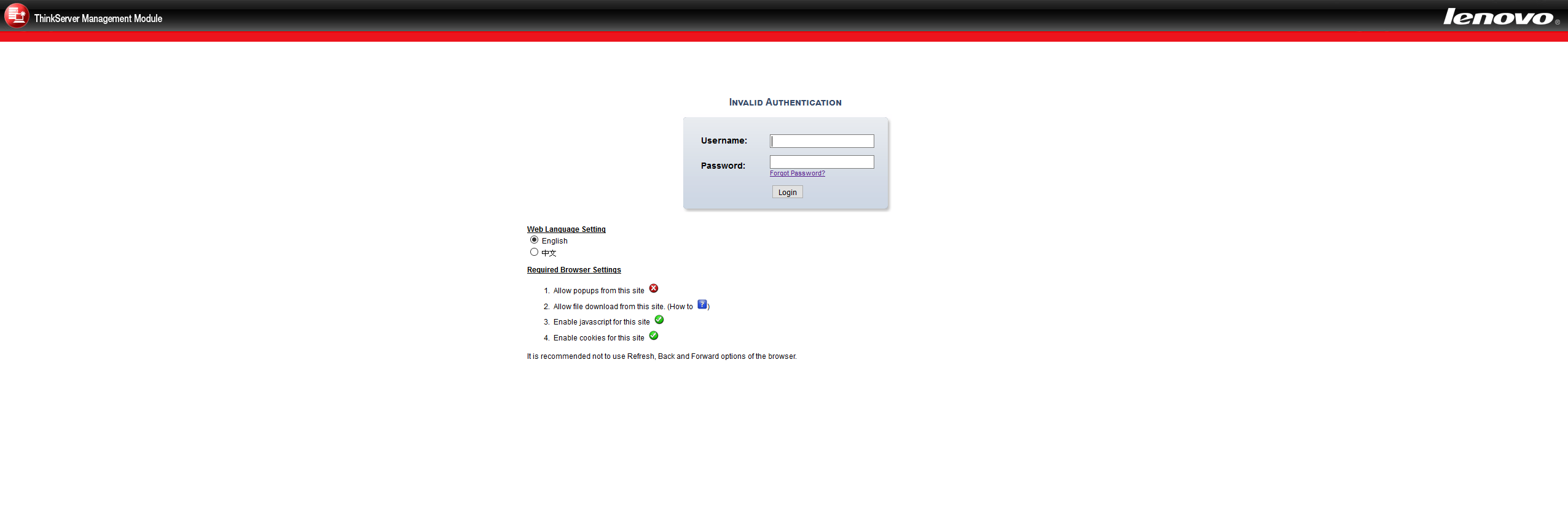

А как пороль узнать ?
Комментарий к файлу: А как пороль узнать ?
lenovo1/Lenovo123
lenovo/len0vO
ADMIN/ADMIN
albert/admin
пробовал эти не подходят
изображение_2024-07-23_171827521.png [ 42.8 КБ | Просмотров: 2246 ]
Воспользуйтесь утилитами из архивп Bmc-reset (где-то в начале форума была ссылка). Нужно выполнять из под DOS
Регистрация: 25.05.2021
Я через ipmitool сбрасывал. Исполнение команд с локальной ОС не требует авторизации.
