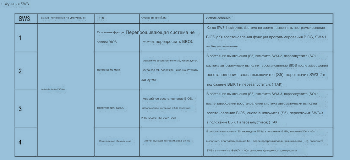

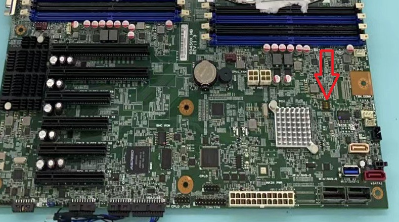

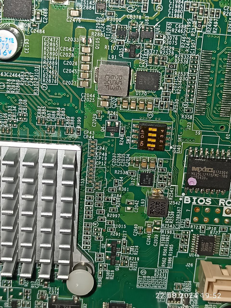

Регистрация: 22.07.2008

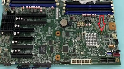

lmonoceros писал(а):
Подскажи, где ты нашёл перемычку для сброса биоса. Не погу найти на плате. Возле нижнего PCI слота 3 пары пинов? На каком должна быть перемычка для сброса?
b.jpg [ 164.92 КБ | Просмотров: 3241 ]
Регистрация: 22.08.2024
Это же сам чип cmos? А перемычка, которую замыкать, чтобы сбросить bios?
Регистрация: 21.06.2024

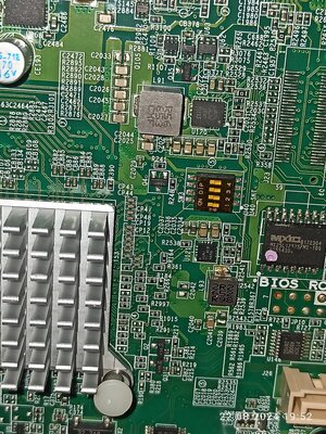

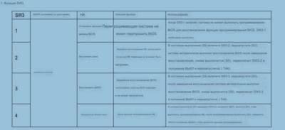

Ты на плату посмотри, это 4 переключателя
И перевод мануала

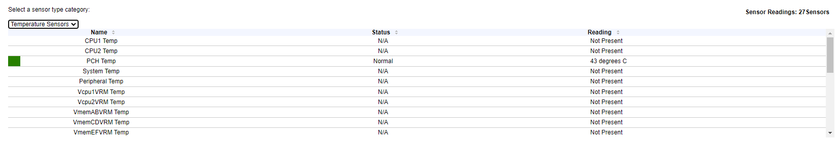

Вентиляторов целая гора, они все перепутаны
Температуру показывает только от проца.
Команды на отключение, похоже, не работают.
Пока ничего больше не смотрел

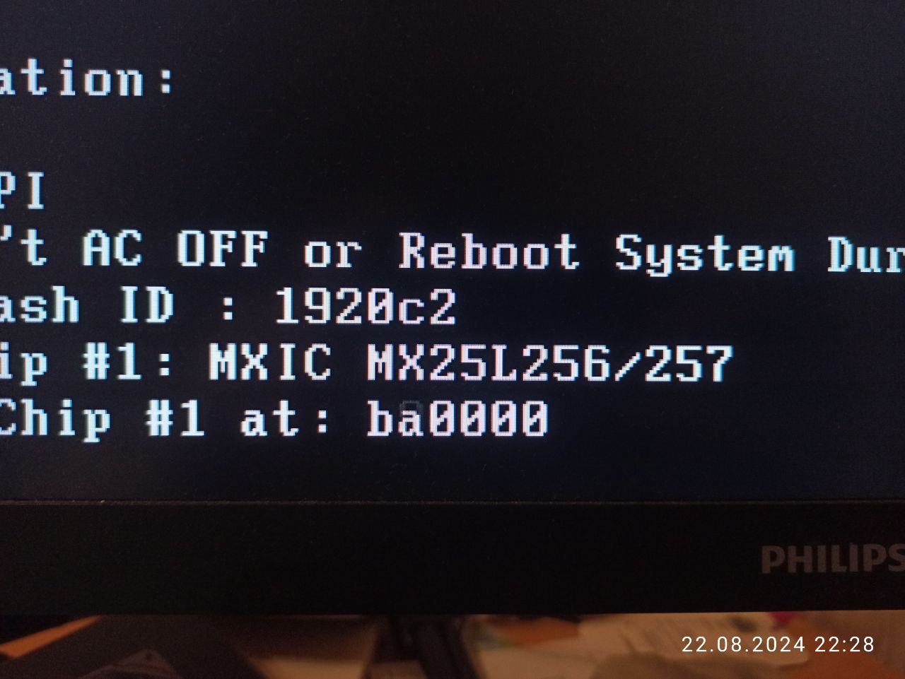

Имя чипа, не знаю отчего. BMC? А ast2400 тогда что?
MXIC MX25L256/257
Такую инфу дал socflash

Вертушки так и не закрутились (((
Похоже 2 разъема битые
Условно можно считать успехом. Нужно теперь перебирать BMC, но я пока не понимаю что смотреть и как подбирать

Похоже что 4 переключателя относятся только к BIOS, но я не уверен что такое ME

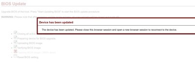

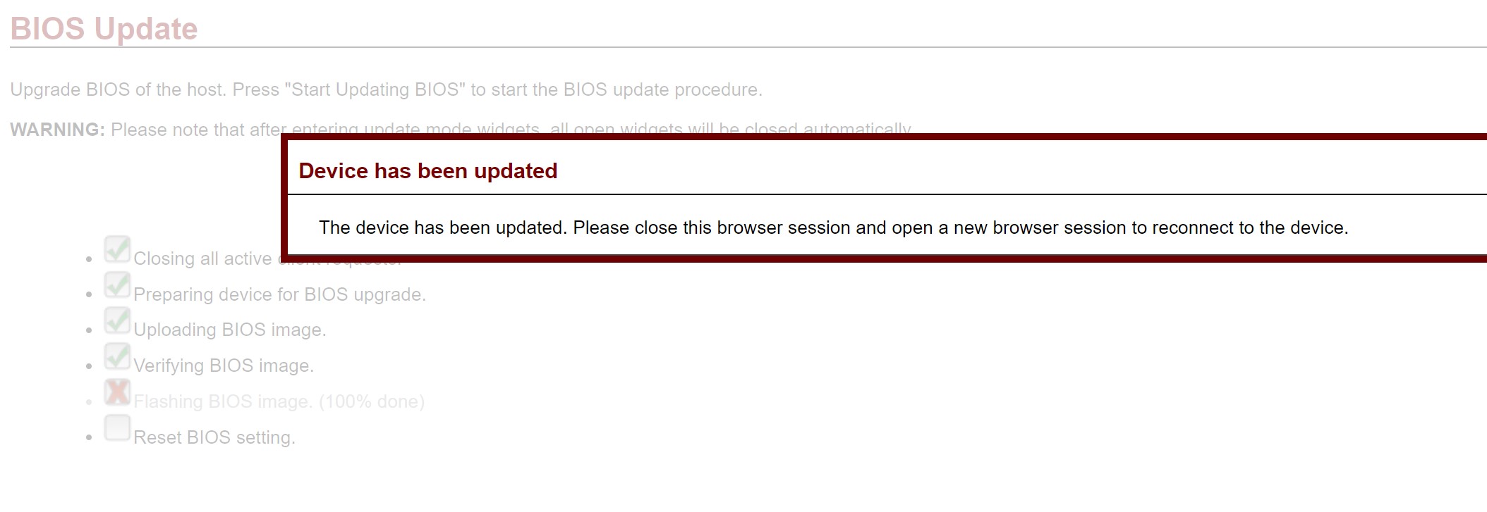

Ребята, да как вы прошиваете БИОС? Через шелл ошибка 46, с usb в ДОС вообще не грузится, из под винды тоже не прошивается, дайте краткий гайд плиз
Эта плата неадекватна. Некоторые версии BMC несовместимы с некоторыми версиями BIOS
Вероятно некоторые ревизии несовместимы с некоторыми версиями BIOS
Шьют все через веб морду BMC. Если звёзды сошлись, то прошивается по щелчку
Я, например, прошил вот этим просто через морду Lenovo RD450X hyperscale #18234424 (Bios от supermicro)
Потом я попробовал прошить BMC и окирпичил его, но это другая история)))

Регистрация: 29.08.2024
Здравствуйте уважаемые подскажите как востановить биус после прошивки шил через BMC
После прошивки е манетор не клавиатура не включаеися хотя комп стартует и по BMC я могу зайти но заново прошить прошивка не встает
Снимок экрана 2024-08-28 165323.jpg [ 119.66 КБ | Просмотров: 2657 ]
На предыдущем в поле Firmware select надо выбрать "All"

Помогите пожалуйста запустить эту плату.
Есть у кого-нибудь расшифровка LED индикации на плате?
После запуска мигает зеленый LED1 справа от pci х8 слота и все, экран черный.
upd: в bmc зашел под albert/albert
Память расставил по одной планке на проц в А0 согласно мануалу. Сброс биос не помог но судя по поведению платы при запуске, сброс сработал.
Видеокарту bmc определил как Unknown / Unknown
В логах есть сообщения:
PSU2_VIN : Lower Non-Recoverable
PSU2_VOUT : Lower Non-Recoverable
Это указывает на проблемы по питанию?

Этот диод указывает на состояние BMC - если он медленного мигает, значит с BMC всё ок
Для этой платы - нормально. У меня видеокарта вообще не определяется и работает, а оба рейда Unknown
Если у тебя обычный блок питания, то он не имеет этих датчиков - это нормально

Регистрация: 31.08.2024
Мигает 1 раз в секунду примерно.
Плата стартует, все крутится, пару коротких невнятных сигналов дает в пищалку но на монитор ничего не дает.
Попробовал на встройке - то же самое.
Возможно, биос кривой.
Попробуй залить новую прошивку. Например, с анимешной девочкой.
Lenovo RD450X hyperscale #18124289
Хуже не будет
