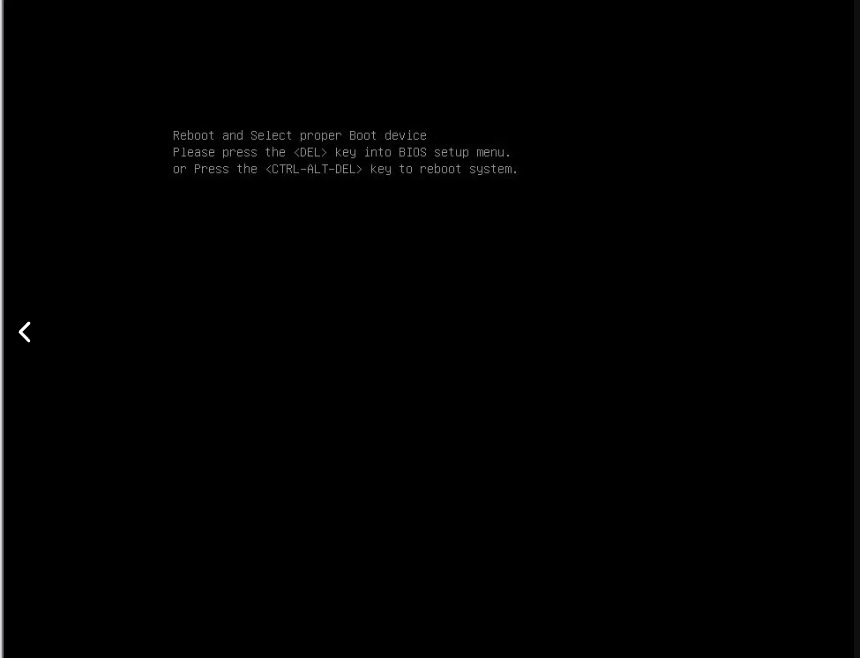

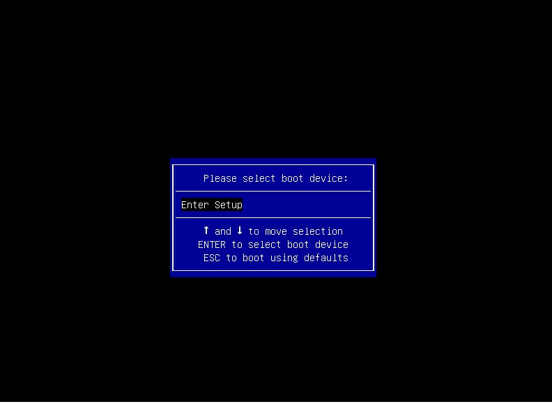

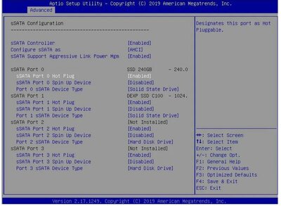

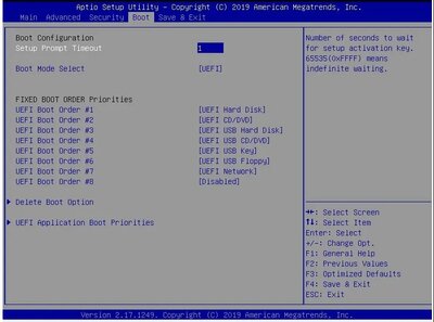

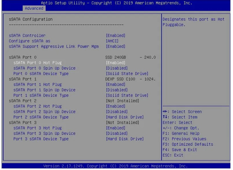

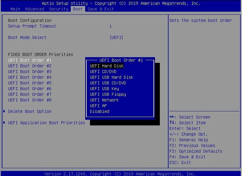

Помогите пожалуйста с загрузкой ssd диски отображаються но при выборе их нет попыталься накать винду с флешки он и шлешку не видит что надо сделать ?
Полагаю загрузчика нет на SSD? Флешка под UEFI записана?

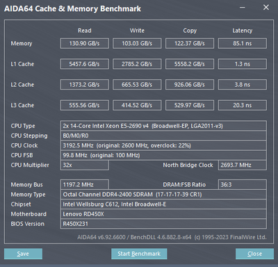

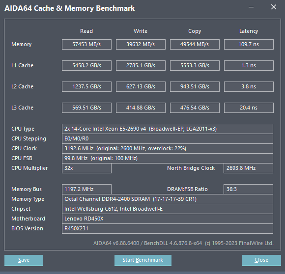

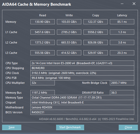

Столкнулся с довольно странным поведением ОЗУ - очень медленно проходит тест в AIDA. Длится больше 5 минут.
Но как пишет kit2024, у него там больше 120 гб/сек! Как он этого добился :?:
Биос пробовал сбрасывать на заводские настройки.
Вся система, субъективно, работает хорошо и быстро. Но откуда такие чудовищные циферки в тестах?
Прикладываю картинку.
cachemem.png [ 24.72 КБ | Просмотров: 1587 ]
Регистрация: 25.12.2012
Разобрался! Оказывается в настройках Memory, параметр Numa должен быть Enable.
Ну вот! Теперь можно жить!
