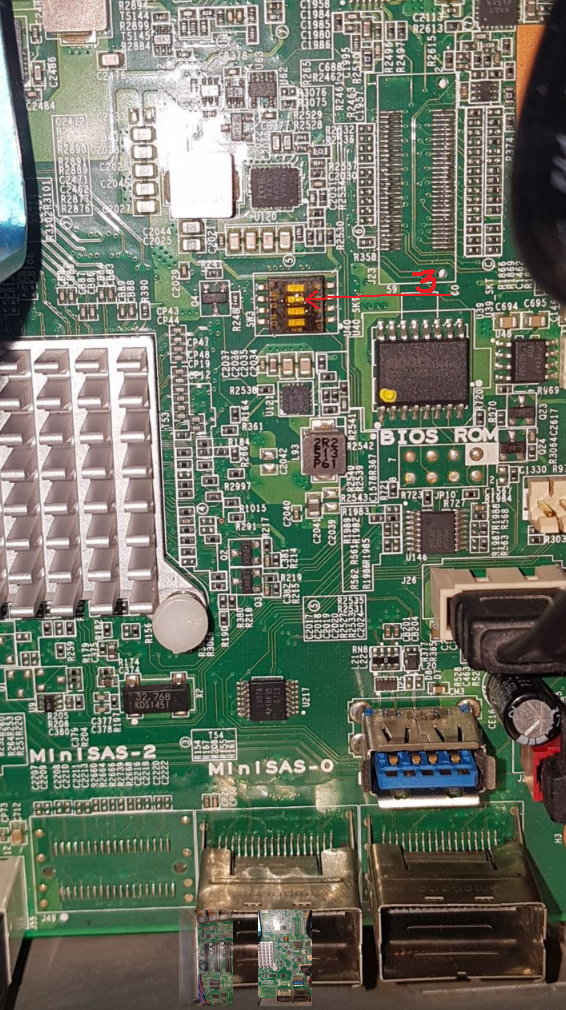

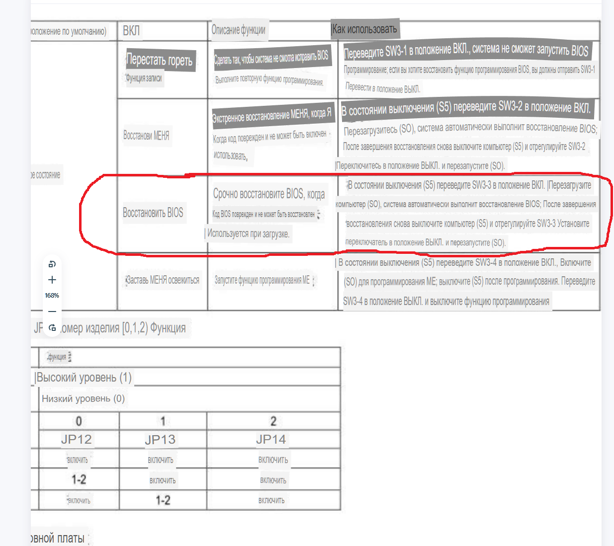

Всех приветствую, подскажите как мне получить права администратора в биосе на данной материнке, чтобы можно было редактировать настройки. Биос 602. До установки винды всё менялось, мучался с установкой 3 дня)) и по ходу этого квеста я применил там логин/пароль lenovo1/Lenovo 123 в разделе Security, т.к. пробовал разнообразные варианты установки винды. По итогу винду установил 10 pro, но сейчас не могу сделать нужные настройки в биосе для оперативки и для видеокарты. Буду очень признателен за помощь, заранее благодарю.
Регистрация: 11.04.2024
поиск спецов продолжается.
Последний раз редактировалось Bormut 30.10.2024 12:04, всего редактировалось 4 раз(а).

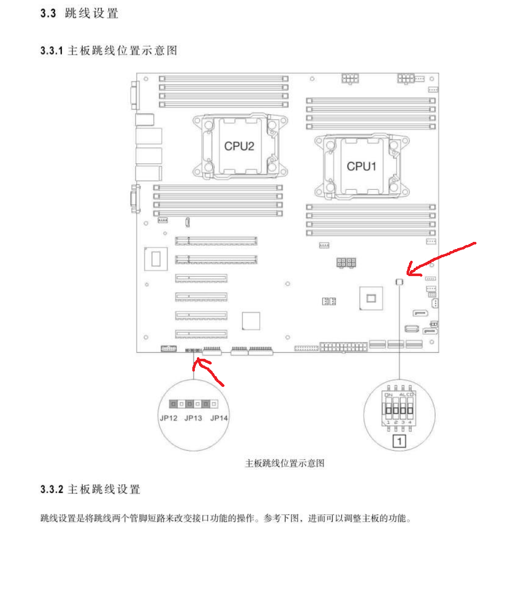

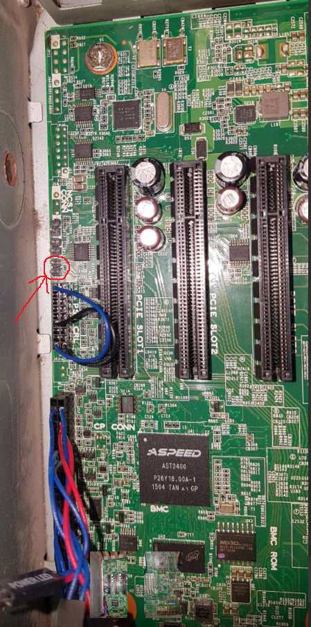

Регистрация: 16.10.2024
Нашёл как сбросить биос и теперь могу с правами администратора настройки делать. Делал так: просто выключил комп (без отключения проводов), замкнул 2 контакта (на фото) фольгой, также переключил иголочкой переключатель на "микросхеме" (тоже на фото) под цифрой 3 в верхнее положение, далее запустил комп, F1 и перешёл в биос, где сразу предлагалось скинуть всё по дефолту, что я и сделал, потом сохранил изменения и комп пошёл в перезагрузку, я в момент перезагрузки отключил питание, переключил обратно тумблер на микросхеме в нижнее положение и убрал перемычку из фольги, потом включил всё и вуаля - я администратор в биосе))) Может кому пригодится.
4.png [ 1.14 МБ | Просмотров: 2663 ]
3.png [ 851.13 КБ | Просмотров: 2663 ]
2.png [ 241.94 КБ | Просмотров: 2663 ]
1.png [ 335.35 КБ | Просмотров: 2663 ]
Регистрация: 22.07.2008
Так это ведь переключение режимов работы сетевой карты, боюсь это лишнее действие...

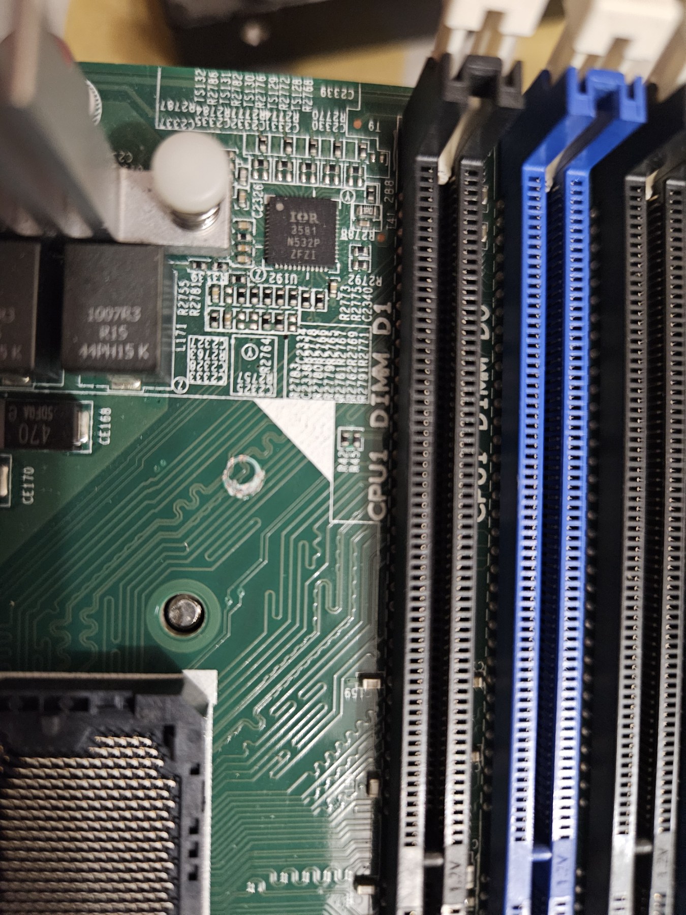

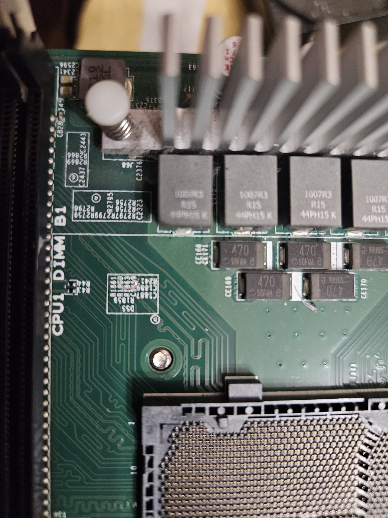

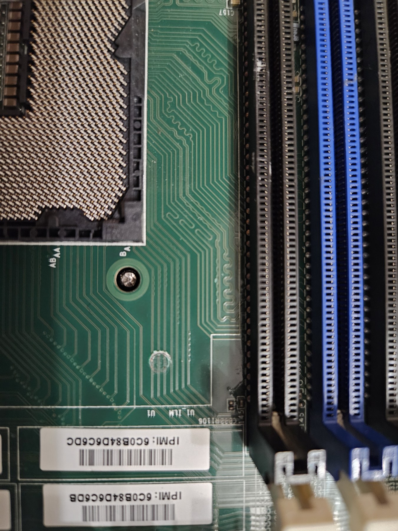

Регистрация: 16.05.2017
будьте аккуратны при закручивании колхозного крепления кулера! в этом случае отвалились b0, b1, d0, d1. перестала определяться память установленная в эти разъемы и нет старта
