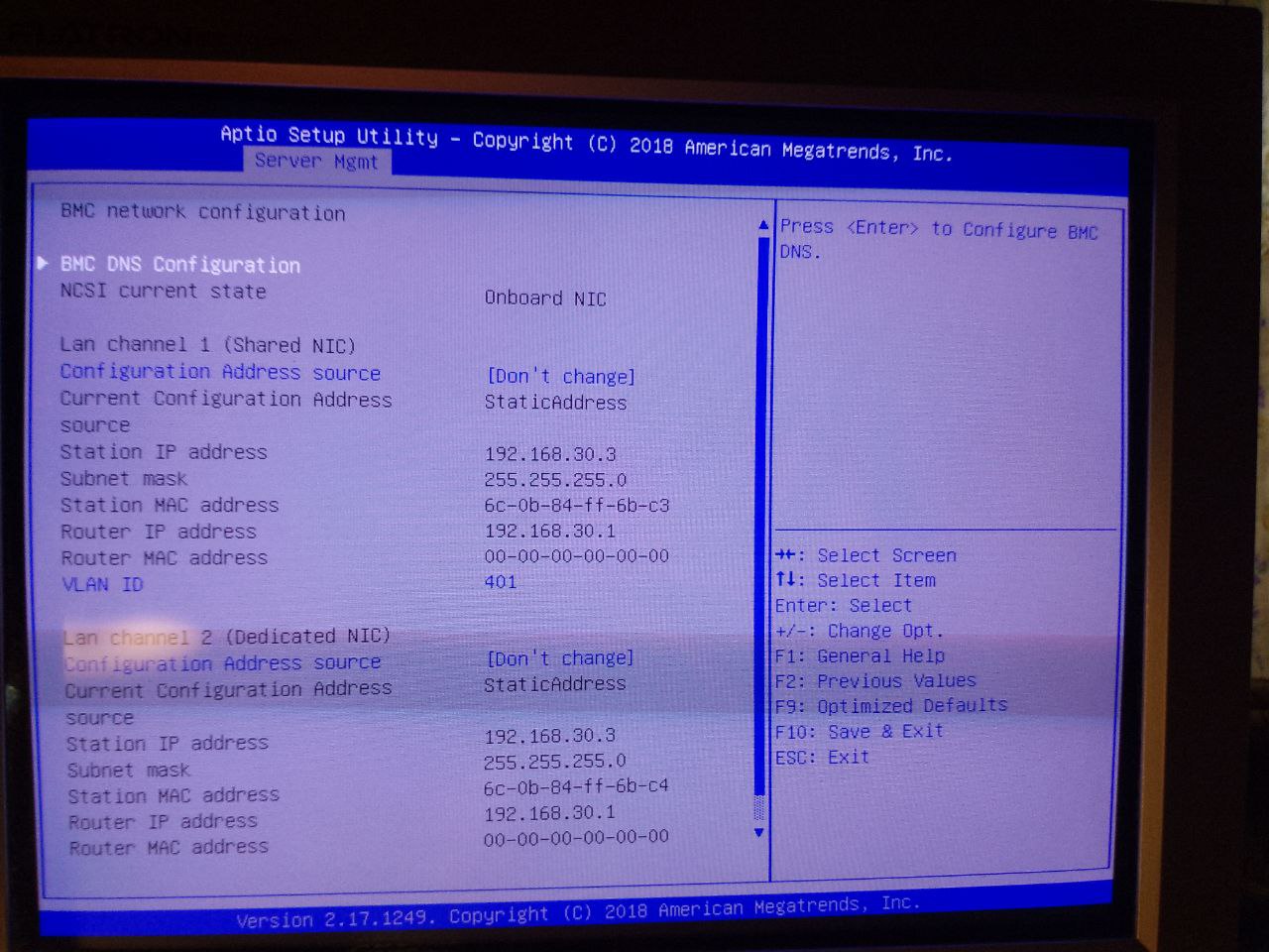

изначально было dhcp, а когда изменил на static, ip адрес скорей всего был уже такой, (уже не вспомнить, дело было летом) сам бы я такой не стал ставить. потом только router ip изменил на такой же 192.168.30.3, но от этого ничего не изменилось. подключаюсь со 192.168.30.88, маска 255.255.255.0, шлюз не указываю. на скриншотах оригинальный биос, который уже заменён на билибили.

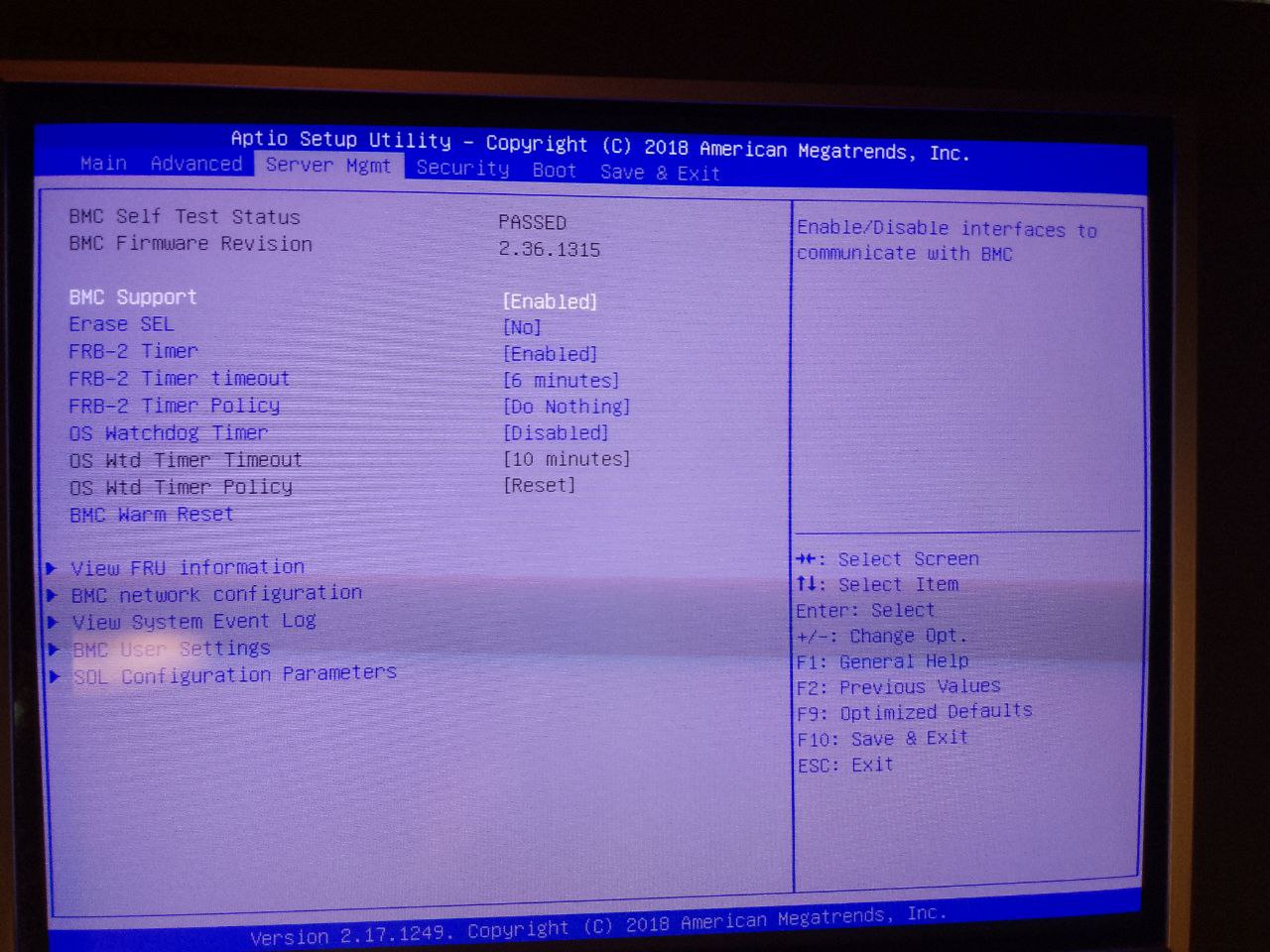

photo_2024-11-16_15-44-08.jpg [ 186.53 КБ | Просмотров: 1368 ]
photo_2024-11-16_15-42-55.jpg [ 192.39 КБ | Просмотров: 1368 ]

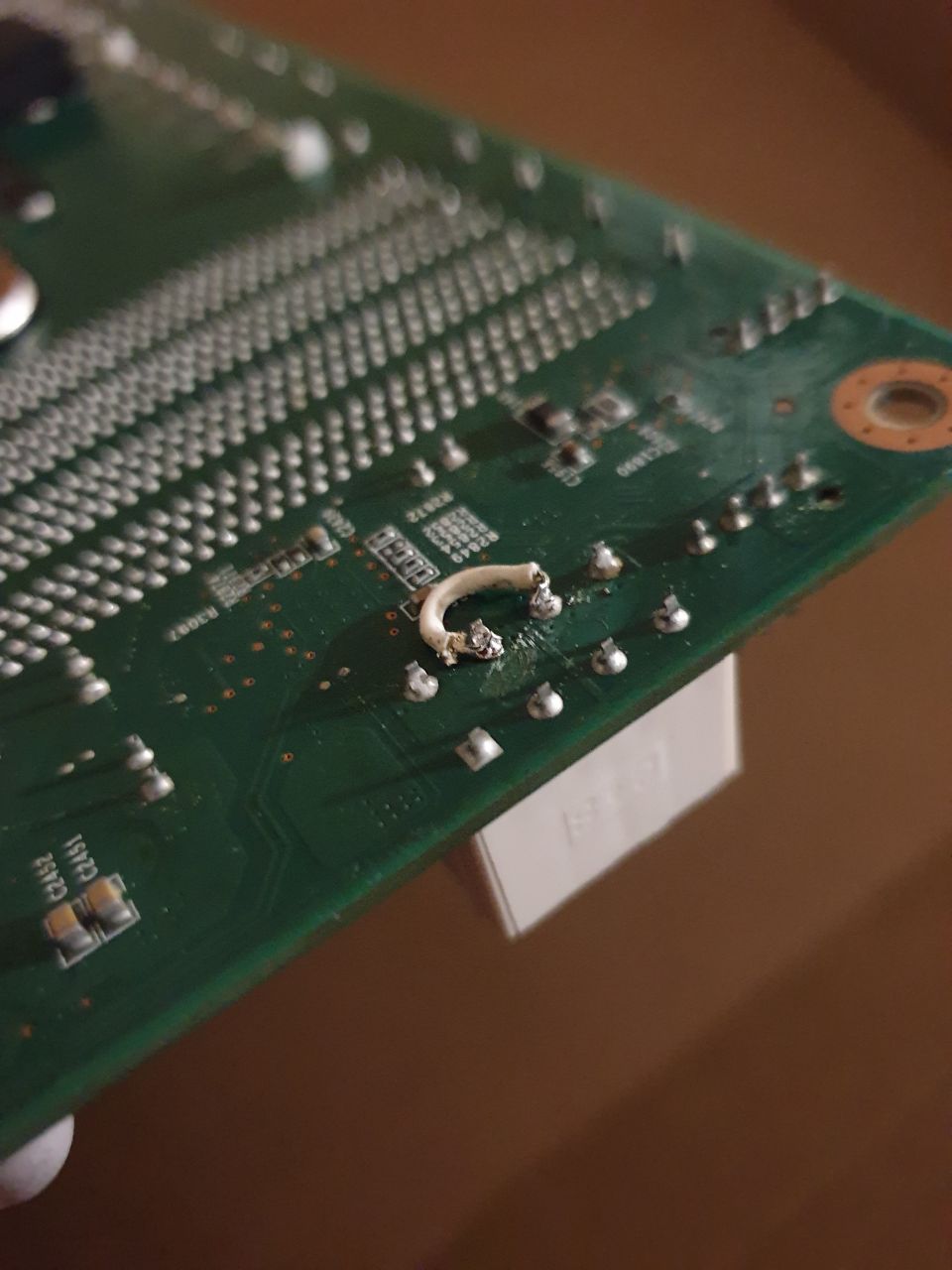

Купил. Первое, что бросилось в глаза - перемычка на 8-и пиновом разъеме питания CPU1. Для чего она, для тех у кого только 4-х контактный разъем есть на БП?
фотка
photo_2024-11-16_19-32-07.jpg [ 93.43 КБ | Просмотров: 1339 ]

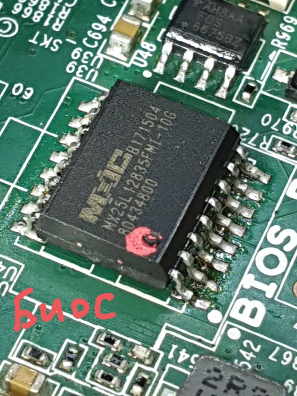

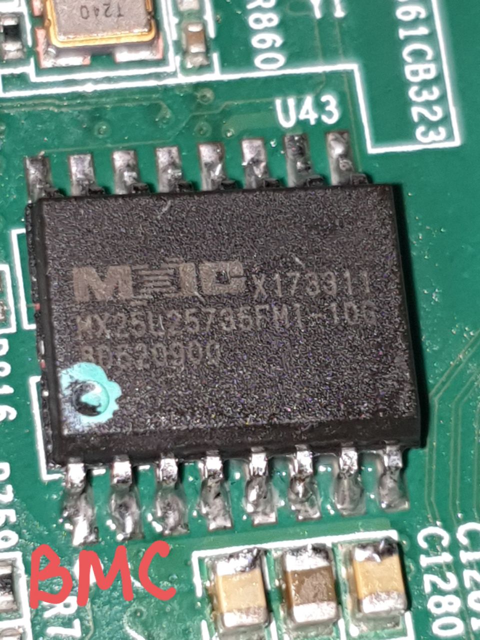

Гляньте пожалуйста у кого доска под рукой, какая флешка у вас стоит BMS?
Ниже фотки с чипами.

Bormut писал(а):
читайте 1 страницу, там есть ссылка на скачивание
Это все скачано, только вот средствами windows, linux и dos не получается залить прошивку, то хост не найден, то еще что то. Где бы дамп взять, чтобы через программатор залить?
tg:@rd450x

2 проца и 4 плашки памяти по мануалу стоят
кроме зеленого диода плавно моргающего мать не запускается
в BCM по сети можно зайти , но есть только пользователь albert , пароли из интернета не подходят
считан BMC и BIOS , может кто подскажет как из бекапа вытащить пароль
или совсем нет вариантов и надо линукс осваивать (покупать другую мать )
бекап BMC в аттаче
https://disk.yandex.ru/d/5OQlo3mPWqr_8g
