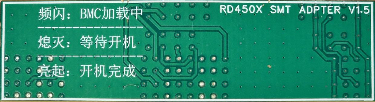

Для работы не в комплектом корпусе lenovo необходимы колхозные переходники(которые, как правило, поставляются вместе с платой)
perehod .jpg [ 142.6 КБ | Просмотров: 290420 ]
Схема переходников:
lenovo_led.jpg [ 36.67 КБ | Просмотров: 290413 ]
pwr sw - кнопка включения
reset sw - кнопка reset
pwr led - светодиод питания
hdd led - светодиод активности дисковой системы
D450X1.jpg [ 121.03 КБ | Просмотров: 290413 ]
Наличие этого переходника обязательно!
Иначе материнка не стартует

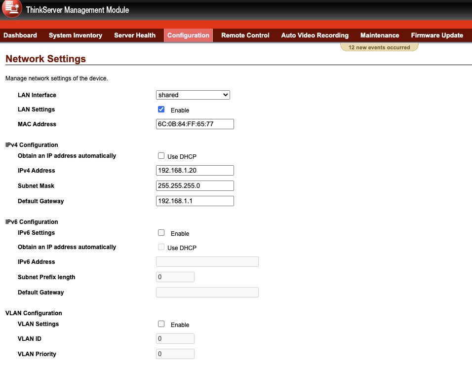

Подсоединяю кабель в ipmi порт, работает management module, но нет сети в системе (debian), если вставляю кабель в любой другой порт, то есть сеть в системе, но нет доступа к management module.
Как нужно настроить чтобы ipmi и сеть в системе работали одновременно, но с одним кабелем?

предполагаю, что , только через консоль IPMI (придется покопаться) . Делайте на Lan 1 канал, все должно работать как вы и хотите .
Или проверяйте 1 канал на наличие vlan (отключить надо) возможно и так взлетит. вырубить можно в биосе в настройках BMC, там же за одно и проверить остальные настройки.

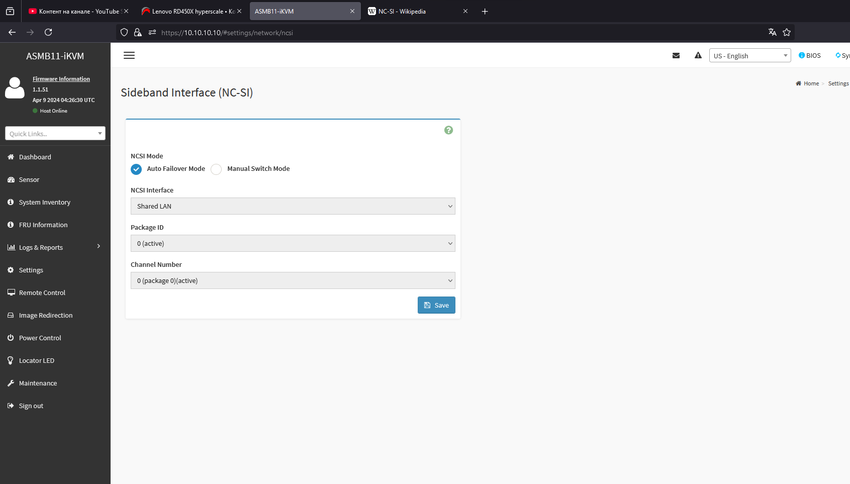

А разве это возможно? Свитч поставьте.
Добавлено спустя 6 минут 48 секунд:
Таки возможно, нужны настройки Side Band
sideband.png [ 44.16 КБ | Просмотров: 1553 ]

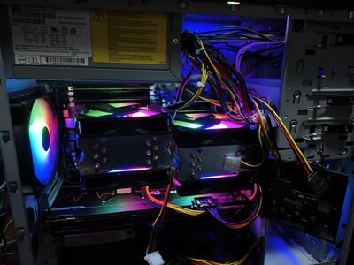

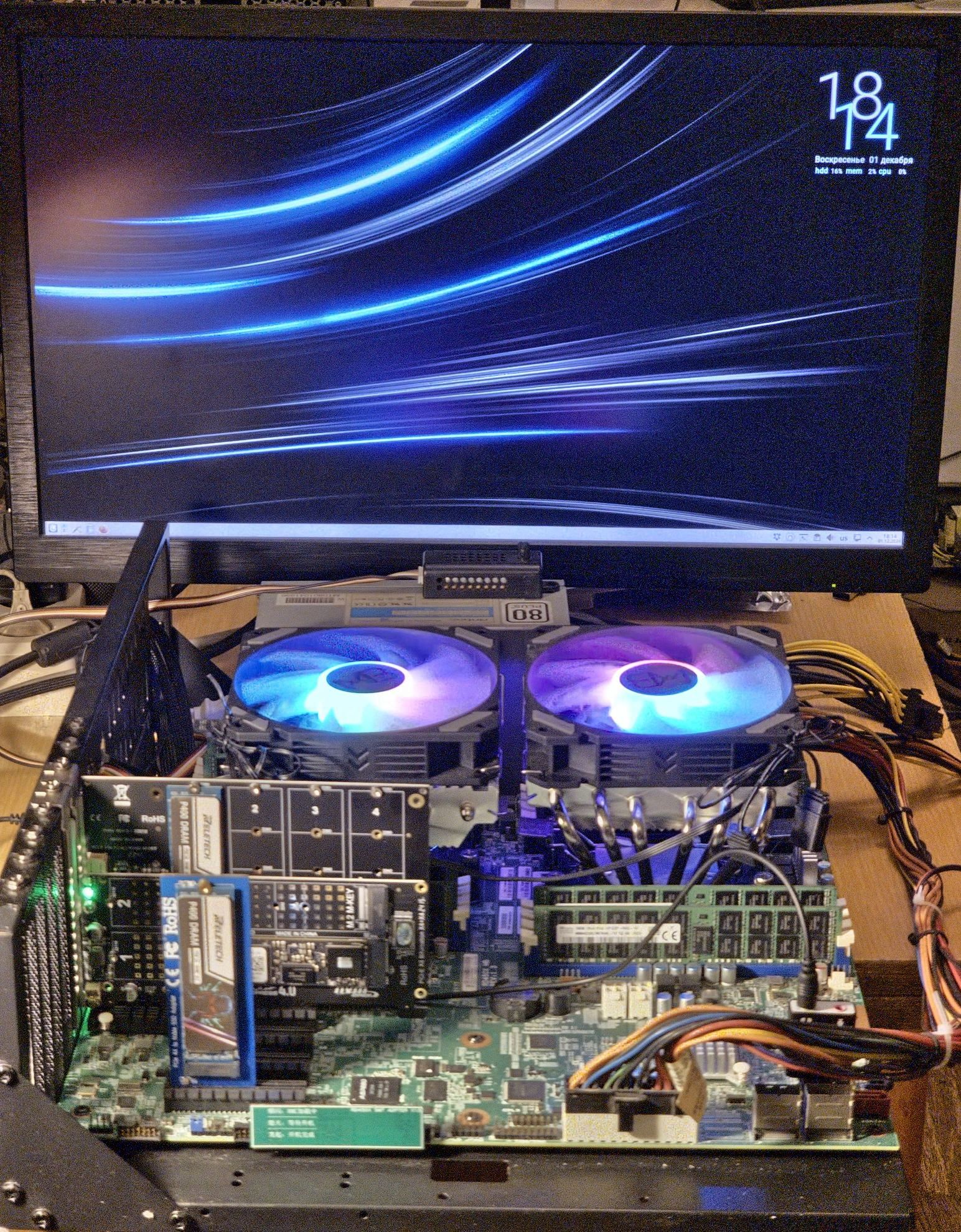

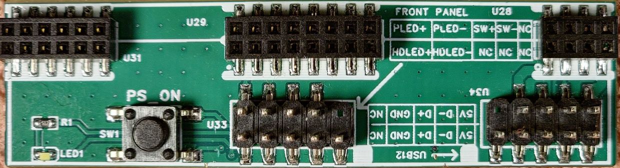

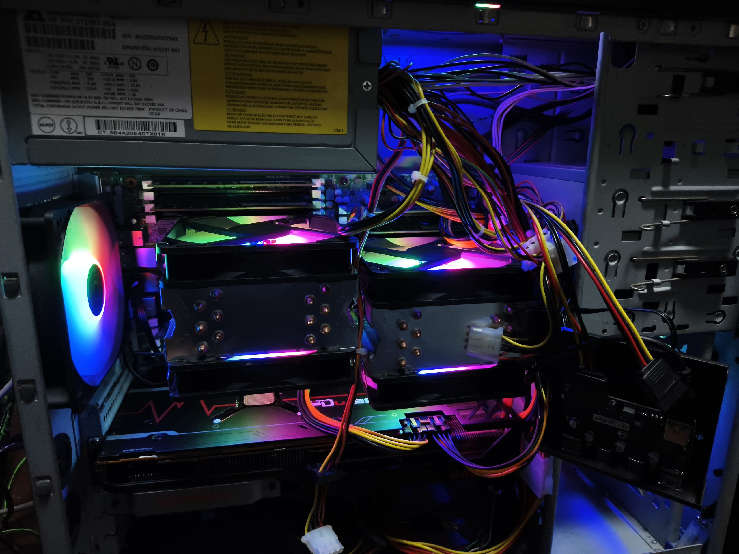

Регистрация: 27.11.2024
slawwazzzzz писал(а):

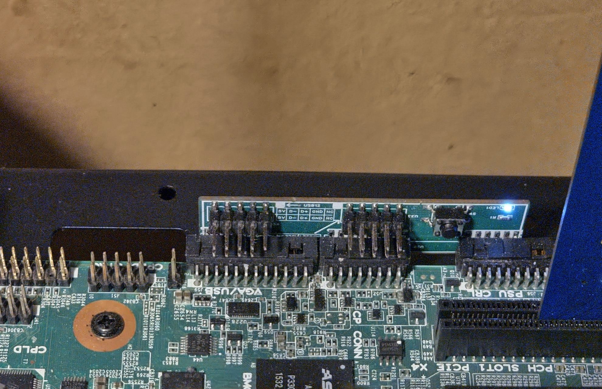

Занятно, но при подключении материнской платы через "плату с кнопкой" а не через "3 отдельных разъема" мамка не стартует, только BMC, есть тут те у кого через "плату с кнопкой" работает встройка?
Получил с такой платой с кнопкой. Все работает с ней.
20241201_1814482.jpg [ 938.52 КБ | Просмотров: 1445 ]
20241201_173411.jpg [ 577.84 КБ | Просмотров: 1445 ]
20241031_224300 .jpg [ 98.59 КБ | Просмотров: 1445 ]
20241031_223558 .jpg [ 138.92 КБ | Просмотров: 1445 ]
20241028_003944.jpg [ 339.65 КБ | Просмотров: 1445 ]

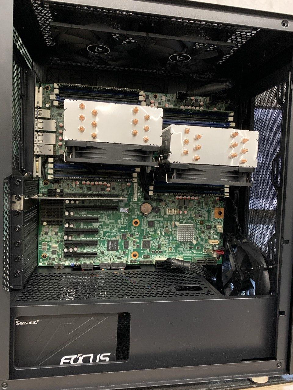

Регистрация: 01.12.2024
изображение не выводится на монитор, зайти в ipmi не получается, ни один логин и пароль не подходит. Плата точно стартует, индикатор мигает, процы греются.
Характеристики
Xeon e5 2699 v4
Два nvme
Rx6800xt
64 Гб ОЗУ
Добавлено спустя 19 минут 19 секунд:
В чём может быть причина?
Характеристики
Xeon e5 2699 v4
Два nvme
Rx6800xt
64 Гб ОЗУ
photo_2024-12-01_21-12-07.jpg [ 504.67 КБ | Просмотров: 1414 ]
photo_2024-12-01_21-12-59.jpg [ 365.24 КБ | Просмотров: 1414 ]
photo_2024-12-01_21-13-04.jpg [ 350.38 КБ | Просмотров: 1414 ]

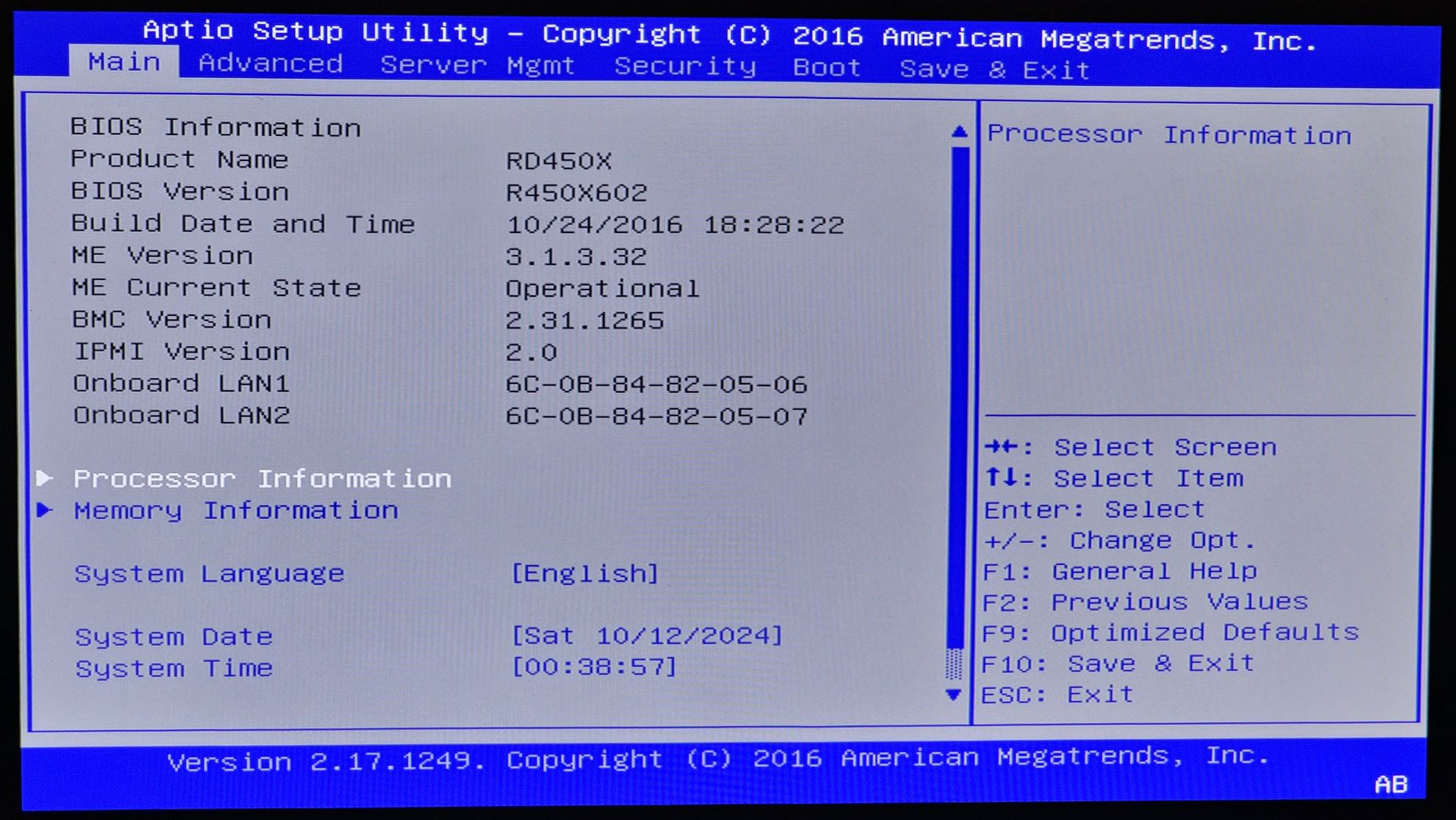

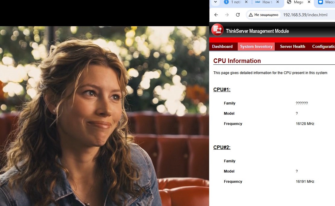

Регистрация: 02.12.2024
Доброго времени суток, недавно тоже получил плату, всё собрал и всё даже работает, но очень хочется управлять 4-pin кулерами на башнях, хотя бы через ipmitool. Тут и возникает проблема) Перепробовал все предложенные пары логин/пароль из этой темы, но к сожалению ни одна не подошла. Пробовал восстанавливать через веб морду - ругается что нет такого пользователя для всех логинов, пробовал через ipmitool - результат тот же. При использовании ipmitool из локалки просит логин/пароль, а при использовании из под линухи на самой системе ругается на отсутствие модуля ipmi_si (подгрузить ручками тоже не выходит) и на отсутствие /dev/ipmi0. Думал получится сбросить, но столкнулся с тем, что загрузиться в ДОС не представляется возможным из-за мёртвого Legacy mode, что, как я понял, уже встречалось и видимо связано с БИОСом (Bba88 Bbac612 Bios Date: 11/22/2019 Rev:3.2), но бифуркацию не проверял. Есть ли какие-то предложения или решения, что можно в таком случае сделать? Решение с управлением через ту же самую ардуинку я знаю, но очень хочется попробовать справится пока что без неё) Насчёт перешивки БИОСа пока тоже не пробовал и не знаю стоит ли вообще шиться, а если и стоит, то на какой.
Регистрация: 11.04.2024
Решение :
Спешу вам сообщить ... Вас ждут чудные танцы с бубном и увлекательные аттракционы.
1. смена BMC т.е перепрошивка на 2.21.1095, такой вполне пойдет
2. настройка BMC читайте с 19 страницы примерно.
3. прошивка другого биоса желательно , нет не так, я бы рекомендовал 231 обычный .
ну и уже потом будет работать и дос и не дос и даже legasy и крутилки через ipmitool

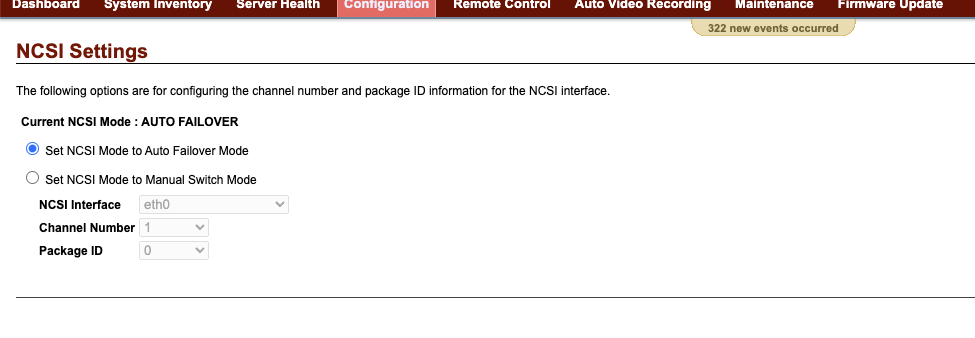

Регистрация: 25.10.2024
Все получилось, спасибо! В настройках NCIS выбрал "Set NCSI Mode to Auto Failover Mode", теперь через один кабель работает и IPMI, и у Debian есть сеть. При этом у IPMI свой ip, у Debian свой.
Screenshot 2024-12-02 at 17.35.08.png [ 46.52 КБ | Просмотров: 1279 ]

BIOS Version R450X218 10/27/2016
ME version 3.1.3.32
BMC Version 2.36.1315
IPMI 2.0

На счет вашего nvme , у вас весьма низкая версия. если не сложно , для коллекции, сделайте его бэкап и выложите тут. А после поднимите до 231
В итоге посидев вечер и попытавшись по гайдам из инета какими-то костылями запустить ipmitool локально у меня так ничего и не получилось, а попытки получить данные с сенсоров через консоль меня расстроили окончательно, так как проксмокс отказывается видеть любые показатели кроме температуры процов и видюхи. В конце концов я полностью отчаялся и решил зайти опять на веб морду и просто брутфорсить связки логин/пароль... Какое же у меня было удивление когда я понял что я не пробовал логин root... И о чудо, он сказал что для пользователя не задан Emali ID, а значит всё же пользак существует. Тем же самым методом перебора я понял что пароль тоже root и наконец-то получил доступ к долгожданной веб морде. В самой же морде всё тоже не так понятно, почему-то вместо моих 2680v4, которые так и отображаются в том же самом проксмоксе, морда считает что у меня стоят 2623v4... Планки памяти такая же проблема, оказывается у меня вместо восьми 16 гиговых плашек 2400 стоит лишь одна 8 Гб на 2133)) Если говорить про диски и видеокарту, то их, по мнению веб морды, у меня вообще в системе нет. Что касается кулеров, то где-то видел мнение о том, что из-за ошибки датчика доска включает их на полную мощность дабы компенсировать воздушный поток и эта идея мне кажется вполне реалистичной, потому что у меня видится только лишь CPU FAN1 (2000+ RPM), а второго и вовсе в списке нет.
UPD:
BMC F/W 2.31.1265
BIOS F/W R450X231
UPD2:
Я вот только утром сейчас про это подумал, но есть ли шанс что эти данные о процах, памяти и так далее остались от китайца, который просто проверял работоспособность материнки перед продажей? Если же это так, то возможно это как-то можно обнулить и произвести инициализацию оборудования вновь, чтобы доска понимала что там стоит другое... Вот только как...
Последний раз редактировалось evilony 03.12.2024 6:58, всего редактировалось 1 раз.

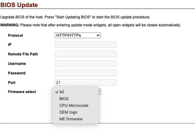

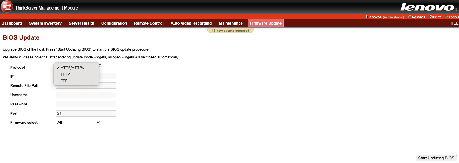

Можете, пожалуйста, написать процедуру его бекапа и потом обновления?
В BMC есть такой раздел по обновлению BIOS, но нет такого чтобы сохранить дамп и обновление только через сеть.
Screenshot 2024-12-03 at 10.28.50.png [ 91.68 КБ | Просмотров: 1142 ]
Screenshot 2024-12-03 at 10.32.38.png [ 48.79 КБ | Просмотров: 1142 ]

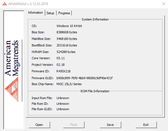

Да, для бэкапа попробуйте программку AFUWINGUI v5.12.03.2074 , читайте 21 страницу. Прошиваться рекомендую через Web как у вас на скрине.
Если надумаете прошивать AFUWINGUI , то на свой страх и риск :) были проблемы отображения названия процов (забавная ситуация)
1212.jpg [ 158.26 КБ | Просмотров: 1135 ]
правда мне удалось победить , не без боли и головняка на неделю , ребята помнят))
утилита socflash с первой страницы - бэкапит и шьет только BMC. с ней внимательней тоже .
Я сделал бекап через afuwin текущего BIOS Version R450X218 10/27/2016, но почитав 21 страницу, думаю пока повременю с обновлением, так как не понятно, заработает ли загрузка через NVME или нет.
Screenshot 2024-12-03 at 15.11.00.png [ 42.82 КБ | Просмотров: 1092 ]
upd

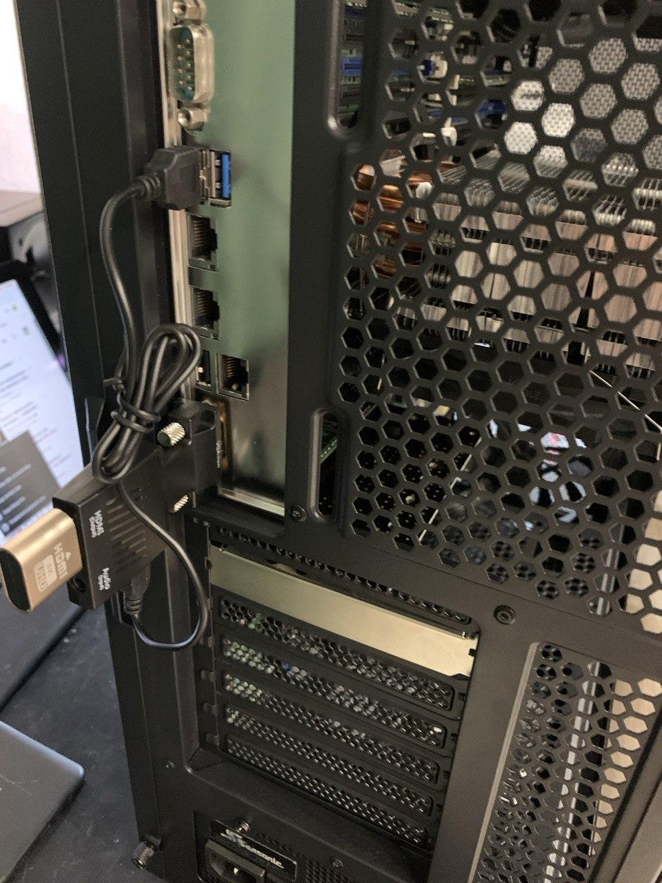

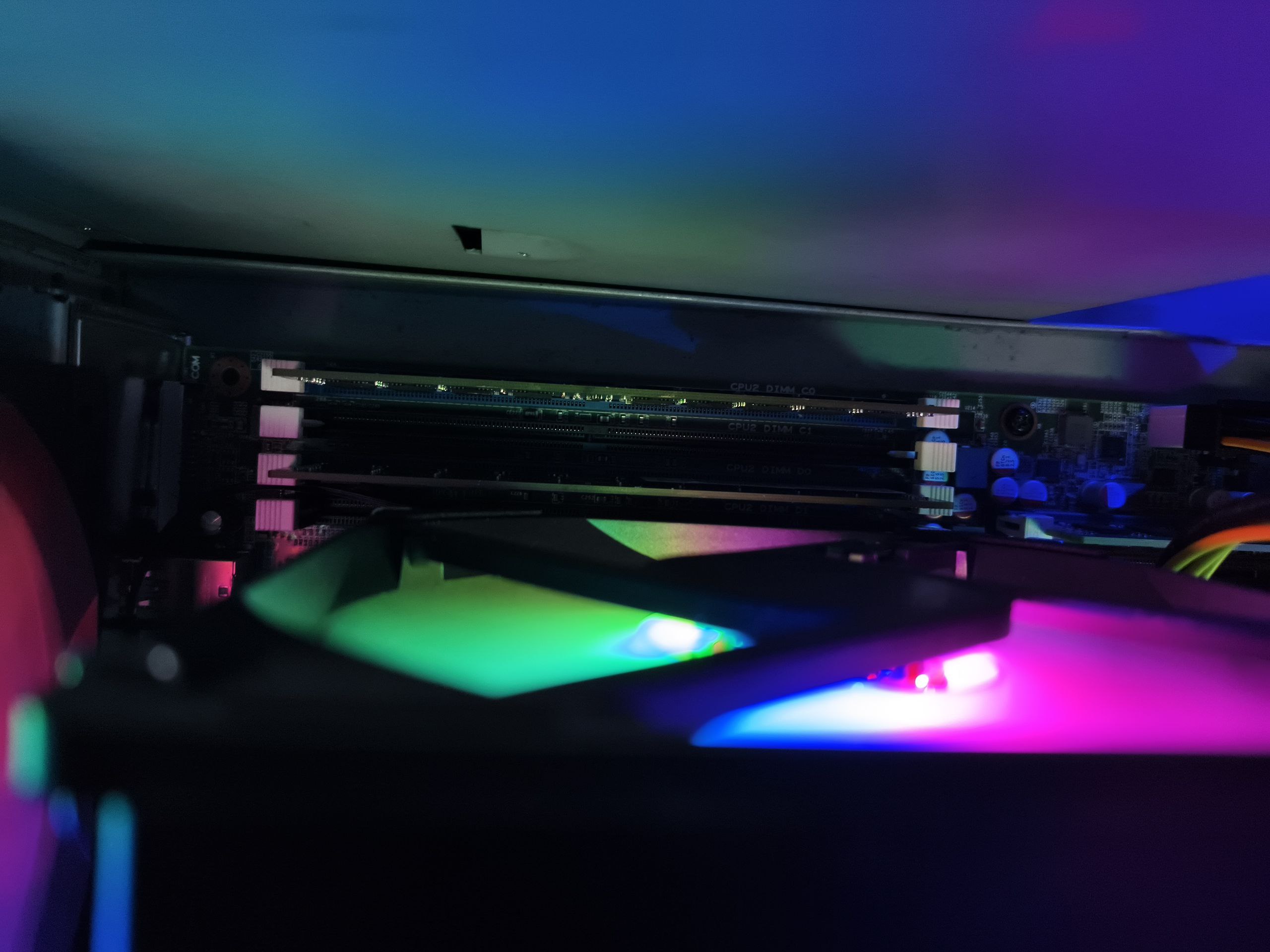

По корпусу хотел еще добавить, так как обдув процессоров идет вверх, то поставил два 120мм вентилятора вверх на выдув и один 120мм на вдув в самом низу.
photo_2024-12-03_15-21-06.jpg [ 261.26 КБ | Просмотров: 1090 ]
Для вывода изображения через встроенную видеокарту в bmc использую такой переходник vga-hdmi.
photo_2024-12-03_15-21-10.jpg [ 216.89 КБ | Просмотров: 1090 ]
что то не так скачалось, всего 8 мб биос, нормальный размер 16 мб. Я если честно, не выковыривал этой программкой, только заливал.
Видимо она дает возможность заливать и сливать только биосы, без доп блоков МЕ,FRU и т.д., что собсно скорее всего и вышло.
По другому там видимо никак не сольешь, я нажал Save и ничего больше не изменял. Какие другие варианты?
