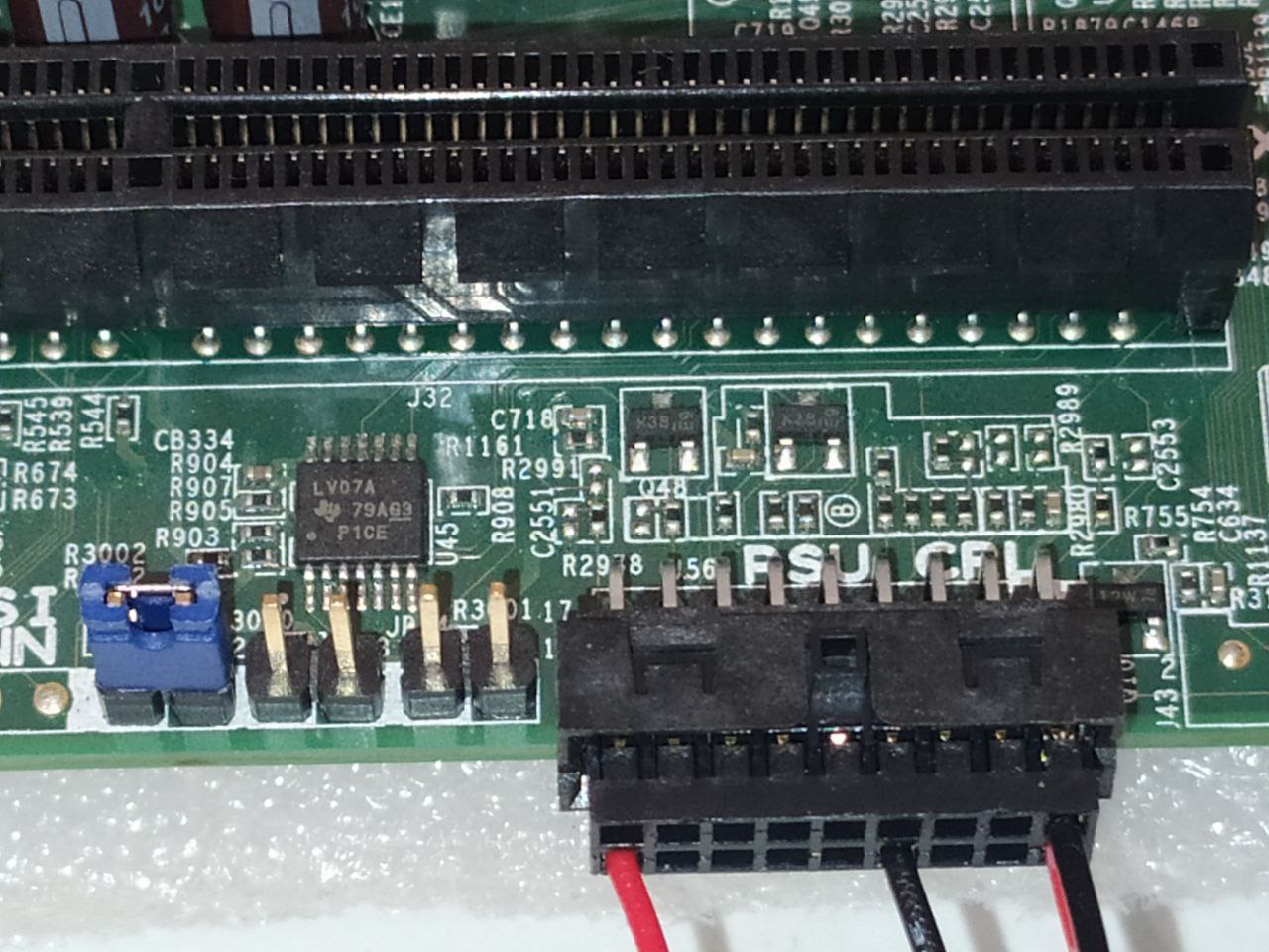

Регистрация: 15.11.2024
Для начала батарейку с платы долой минут на 10, все джамперы влево, старт. Смотрим в монитор. Не получилось? Ставим видяху-затычку, провод в нее, старт как только проморгается bcm, есть изо? Нет? опять провод в дискретку. Опять нет? Плату на авито. Ну или шьем все, что можно прошить и тратим время.
Не забываем, что старт платы возможен только после того, как начинает мигать диод на ней, до этого не будет ни старта, ни изо.

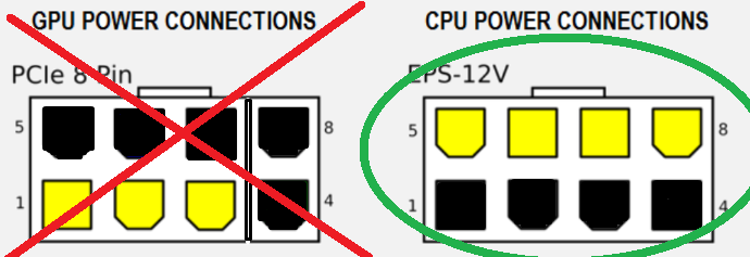

Так же не забываем про правильные разъемы на питание процов, от видях не подходят, распиновка другая, хоть и можно вставить.
298333890_ba2c28187be5b5ffa20a046e3a2fc730_800.png [ 45.56 КБ | Просмотров: 2041 ]
Если воткнете левый рисунок, будет коротыш и блок уйдет в защиту по 12 вольтам, если блок питания говенный, пойдет дым с платы.
tg:@rd450x

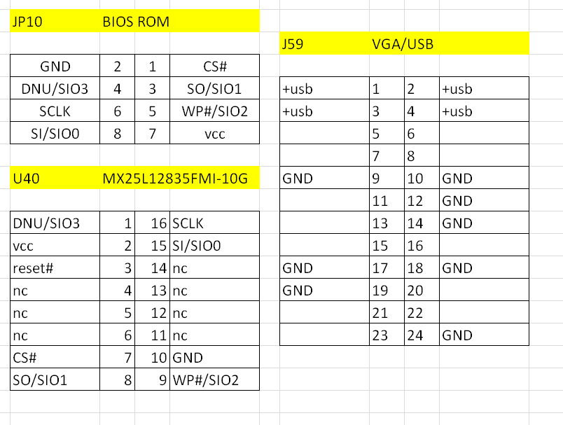

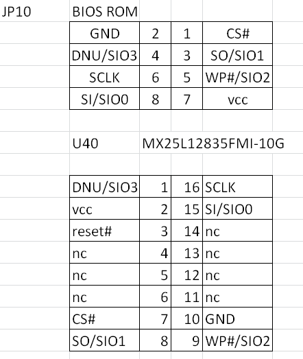

BIOS ROM
Screenshot_146.png [ 22.43 КБ | Просмотров: 1914 ]
Разъёма нет, но распаять не трудно и можно шить не выпаивая МС.
Остальные разъёмы тоже разберу.

Если кто-то сможет подогнать шнурки от корпуса или сам корпус (как выше предлагалось, или тупо ссылку на продажу такого кейса - сам не нашёл) то смогу сделать полную распиновку.
Проблема леново в том, что у них в мануалах такой распиновки нет (в отличие от Супермикро). Есть просто название шлейфа и куда его нужно воткнуть.

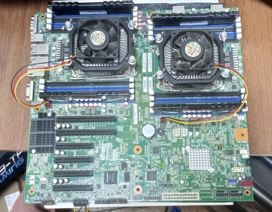

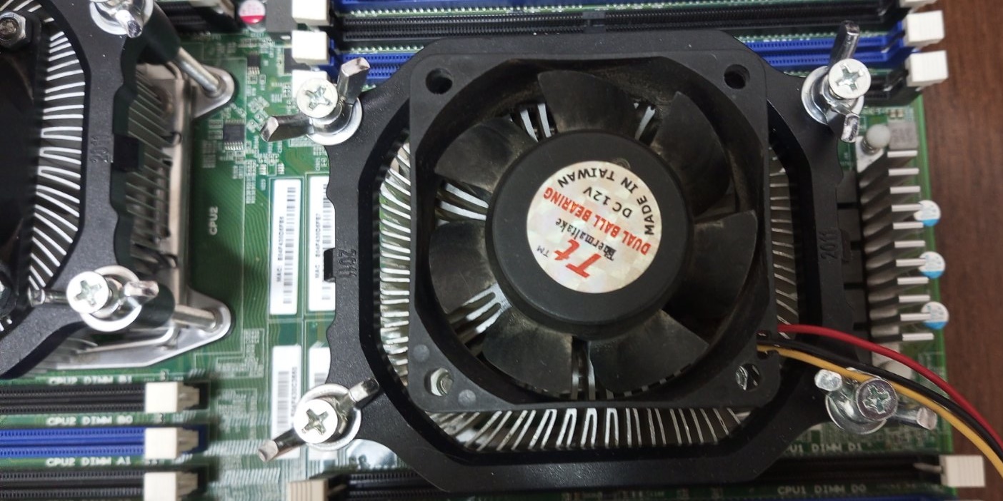

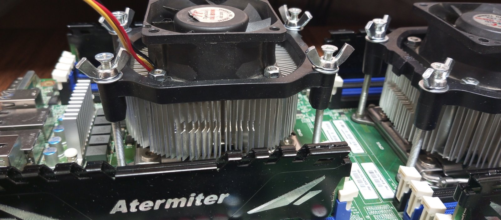

Радиатор от 775 сокета почти порешал...
изображение_viber_2024-12-08_19-19-21-733.jpg [ 204.36 КБ | Просмотров: 1885 ]
изображение_viber_2024-12-08_19-19-22-052.jpg [ 295.04 КБ | Просмотров: 1885 ]
изображение_viber_2024-12-08_19-19-21-996.jpg [ 302.57 КБ | Просмотров: 1885 ]
Но 2650v4 греется как суч...
Фото просто для того чтобы было видно, что решить можно всё (даже с охладом).
Батенька, да вы извращенец однако... :D Вентиляторы бы побольше ему.
tg:@rd450x

Neiznih писал(а):
Батенька, да вы извращенец однако... Вентиляторы бы побольше ему.
Vulcan Cu6+ всё порешает...
PS: пардон, это обычные Cu6, а не Сu6+.
PPS: кульки (боксовые, интелловские) с медным (как бы) сердечником лучше не пользовать (просто не тратьте денег).
PPPS (описание охлада): радиаторы от боксовых кульуов интелл 775 (вентиляторы сняты т.к. невозможно их закрепить на сокете нарров). Вентиляторы от кульков термалтейк вулкан Cu6 (5500 rpm). Всё собрано воедино и через переходное "кольцо" на нарров.
Вывод: непроемлемо (лучше использовать чистый люмин). Хотя... если в bmc удасться настроить обороты и температуру, то...

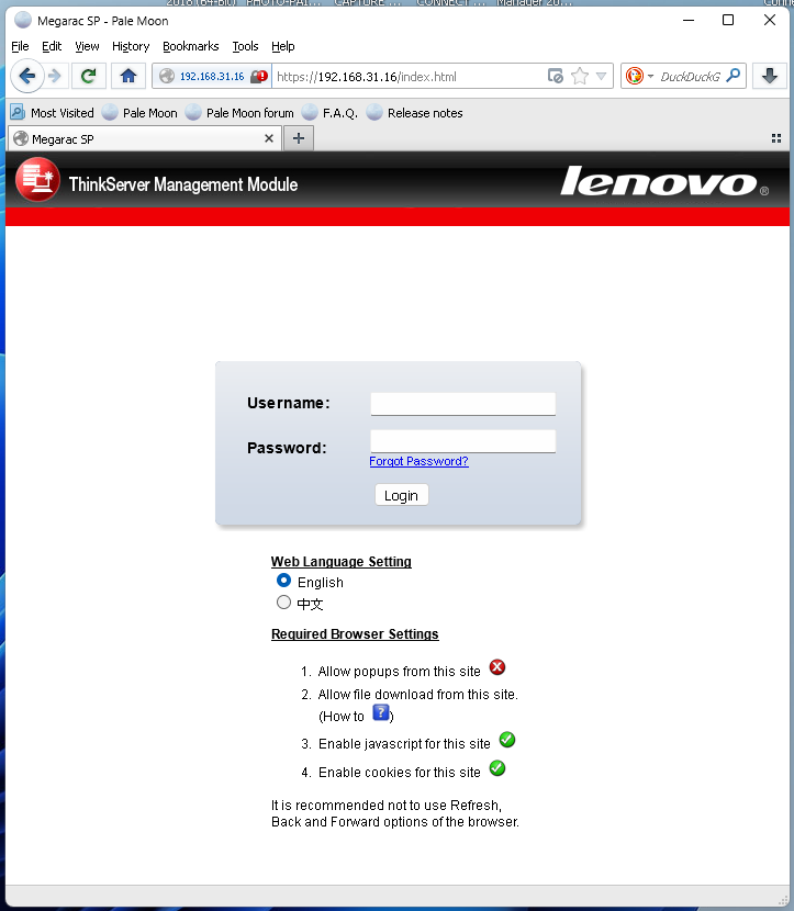

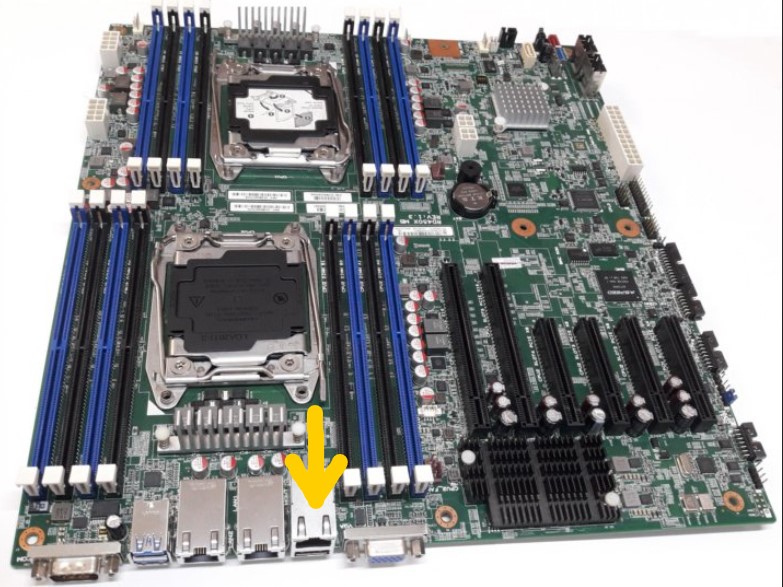

Регистрация: 08.12.2024
Добрый день всем.
Подскажите как войти в веб морду платы по имеющемуся IP адресу (который я увидел в биосе), пробовал все браузеры включая palemoon, коннекта не происходит.
GamefarmerOKE писал(а):
Добрый день всем.
Втыкайте кабель в лан порт, у которого ниже usb разъем, т.е. третий от компорта. Заходите в роутер и смотрите какой он назначил ip адрес на плату. Ну и по нему входите.
201625.jpg [ 132.65 КБ | Просмотров: 1865 ]
tg:@rd450x
Разве IP адрес надо не в биосе смотреть?
Спасибо! Попробую так.
Если у тебя жестко прописан в биосе и ip не совпадают с раздаваемые роутером, то роутер не даст тебе аренду, в биосе поставь получать по DHCP, тогда есть шанс, что плата получит ip. Есть второй вариант, подогнать ip адреса выдаваемые роутером в зону, которая прописана в биосе.
Ну на пример если в биосе у тебя допустим 192.168.10.10 то в роутере раздаваемые адреса должны так же быть в зоне 192.168.10.1-254
Но самое простое, смени в биосе на DHCP.
tg:@rd450x
Понял. Спасибо.
Возможно в этом была проблема.
После получения ip адреса можно будет по ip попасть в морду через любой браузер или будет нужен специфичный какой-то?
Я хромом со второй попытки вошел. До кучи поставь еще мозиллу или как тут советуют Pale Moon, но мне не пригодился. И да, вроде он на java ругался, что то обновлял. Если зайдешь в морду, то скорее всего столкнешься с проблемой непрогрузки страницы, просто обнови несколько раз и заработает.
tg:@rd450x
Регистрация: 26.09.2021
Так и не удалось зайти в bmc.
Кто, в каком браузере смог и с какими настройками?
Я смог добиться только такого,
Screenshot_149.png [ 74.69 КБ | Просмотров: 1728 ]
И какие у кого настройки пользователя bmc?
Server Mgmt -> BMC User Settings -> Channge User Settings ->
User -> Disable / Enable
Channel No
User Privilege Limit -> Reserved / Callback / User / Operator / Administrator
Заранее благодарю за помощь.
Перса по умолчанию не трогать и не изменять ему ничего.
X10X99-16D + 2xE5-2697Av4 + 8x32=256Gb DDR4-2400 + RTX3060 12Gb
X99-F8D-plus + 2xE5-2696v3 + 8х16=128Gb DDR4-2133 + RTX 2060S 8Gb
(и не только...)
Регистрация: 18.04.2024
Channel No
захожу с internet explorera( гугл в помощь как запустить на 10 винде ослика) + java 7.

Какая версия биоса? Есть версии биоса которые не корректно работают с bmc и не передают информацию о железе в bmc, по этому висит старая информация.
